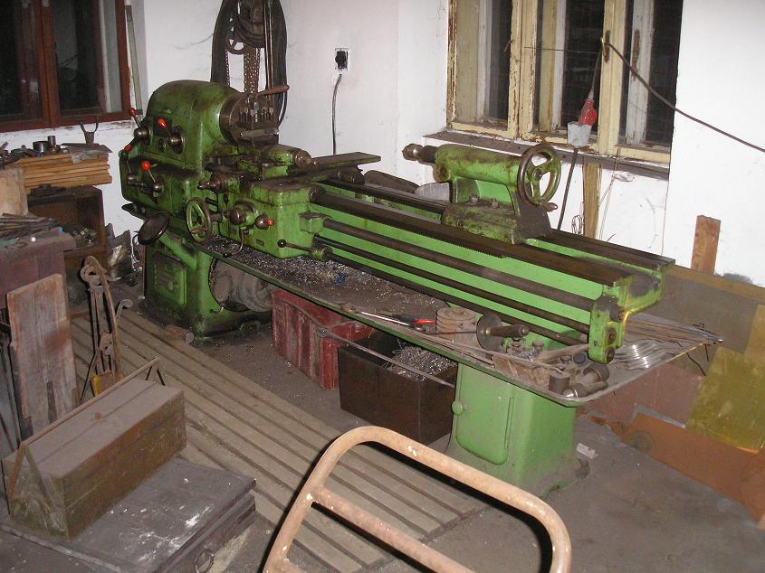

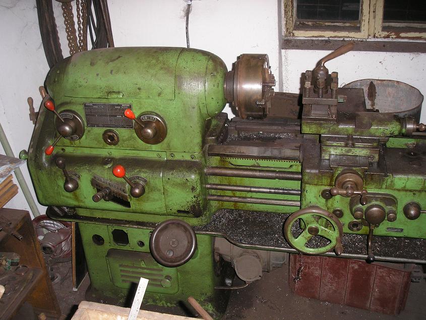

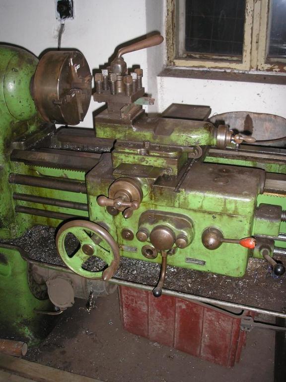

Potřeboval bych zjistit co je tohle za typ soustruhu. Vypadá jako taková subtilnější SV 18 ( možná předchůdce ?). Délka lože je 1500 mm, točný průměr je cca 400 mm + jdou vyndat lože. Pokud by ho někdo poznal tak by to bylo super + nějaká dokumentace by se taky šikla.

Předchůdce SV18-ky byla SV16 a to toto není.
Toto bych typoval na nějaký klon SN20.

Ahoj, mám uplně stejný soustruh doma, zjistil si nějaké info k tomu? Rád bych taky měl k tomu dokumentaci

Hopfengärtner D 210, továrna v Holoubkově, pozdější MAS Holoubkov
pravzor soustruhů SV 18 a SN 20
pokud neseženeš origo návod, hledal bych v návodu SN 20, bude toho tam dost stejného

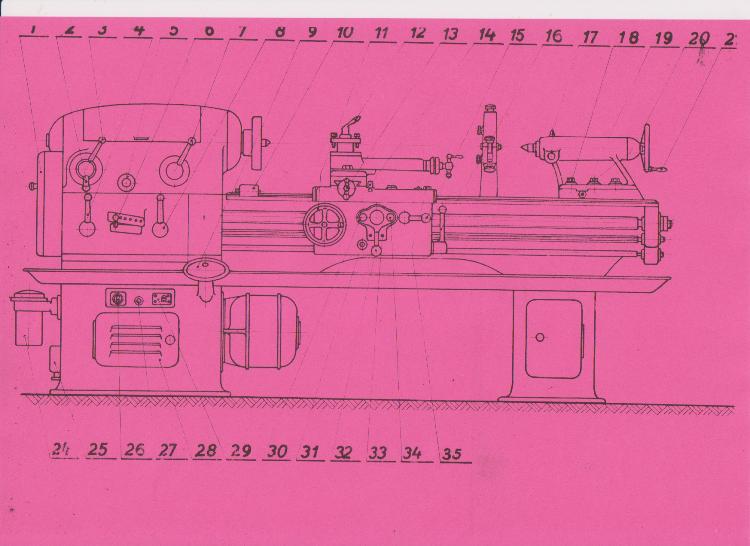

Pokud schanite manual, tak ho má pan Hertl, nabízel mi ho před časem jako alternativu k sv 18. Kdyby měl někdo zájem, tak tady je na nej číslo 602 319100
