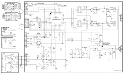

pokud to potřebuješ nutně tak to ubastli podle tohodle schemátka , výjde to asi na dvacku a ze šuplikových součástek
