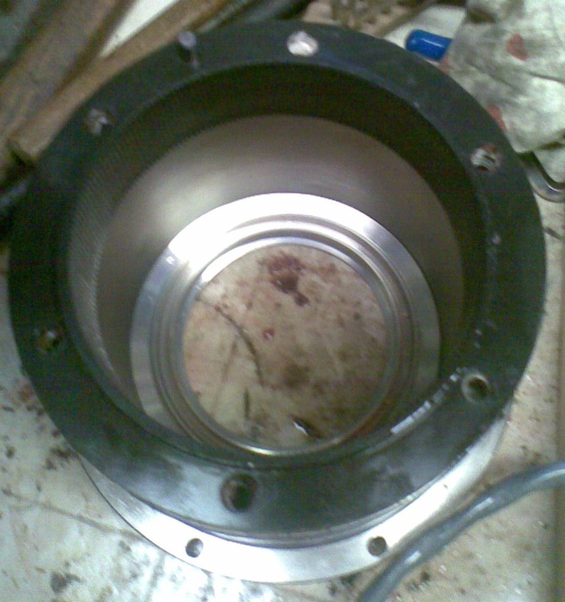

No ten povodny mal taku klasicku hustotu. Neviem ako to bude s riedkym, vyskusam - ale bude treba asi to teleso nejak pretesnit.

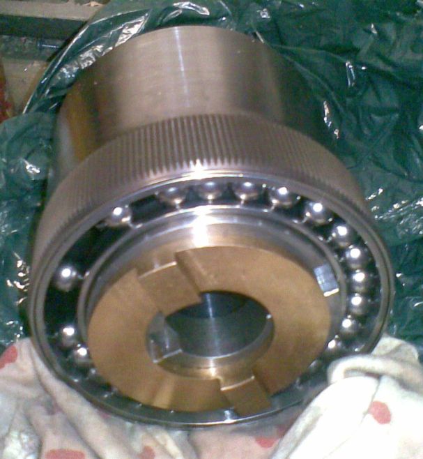

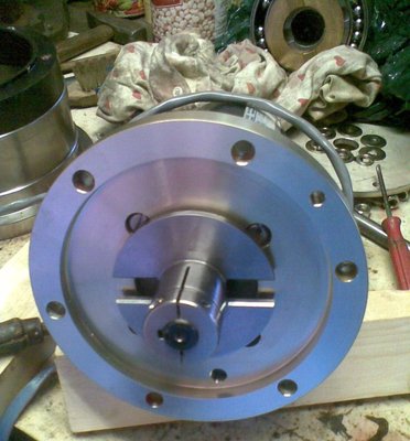

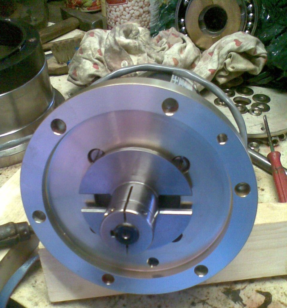

Nasiel som par foto v mobile z prevodovky - priemer tej priruby na motore je asi 200mm+-. (Ja blbec som to excentricke lozisko vsunul do tej pruznej casti a mal som co robit, kym som ho vybral, lebo z druhej strany je len diera na dolievanie oleja).
Kov na kov asi nezabrani vytekaniu oleja - ako by to slo co najjednoduchsie?

použil bych těsnící tmel na převodovky , nevím označení ale nejlepší co jsem měl v ruce bylo od loctite

Zdá se mi to nebo vám na generátoru vln chyběj kuličky?

Monteg píše:Zdá se mi to nebo vám na generátoru vln chyběj kuličky?
nebo klec :oops:

Presne, ta klietka je na tej fotke spadnuta dovnutra.
