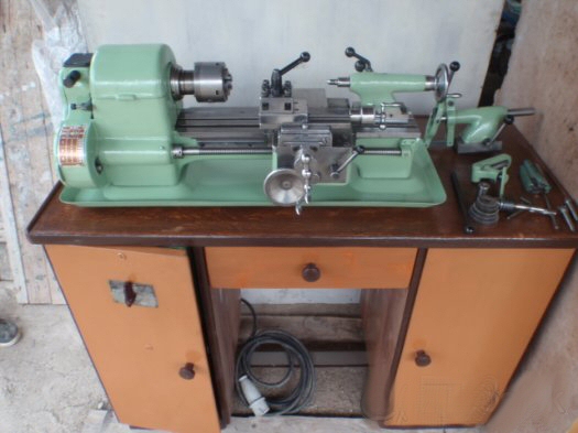

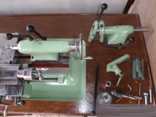

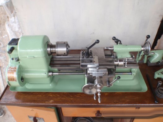

Dá sa z fotiek určiť typ. sústruhu Mn 80? Poprípadne približný rok výroby? Je cena 1 400 € ( 33 775 CZK ) adekvátna alebo radšej ísť do PROMA SPB-550/400 cena cca 1 457 € ( 35 150,13 CZK ) Za každý názor, nápad vopred ďakujem.

To je ten novější model a. Rok je problém, protože se vyráběly 30 let beze změn :wink: . Největší nevýhoda oproti těm číńanům co jsi psal je Me24 ve vřeteni a Mk1 v koníku, kdy i ten nejmenší číňan má Mk3/Mk2, ale zase na druhou stranu, aspoń tě to nenutí tam dělat s neúměrně velkými vrtáky a neúměrně velkými průměry materiálů :wink: a nebudeš pak zklamanej, že to moc nejde, protože ono to fakt nepůjde.
K ceně je těžké se vyjádřit, ty MN80 se prodávají i za 70k jak jsem někde zahlídl. Záleží jak moc jseš ve vatě :wink: no a co k němu je za příslušenství, jak moc je vyběhanej atd. Každopádně nemůžeš počítat s tím, že když ten číńan bude novej tak bude pipi, určo to bude mít nějaký mouchy, ale konkrétně tento model jsem viděl jen na výstavě. Osobně jsem měl možnost dělat na OPTI 180x700 což je soustruh za nějakých 65k a zpracování je o něco lepší, výkonově dostatečné, ovšem z pohledu náročného modeláře :wink:

Pokud je k němu jen to příslušenství,které je vyrovnané na stole tak bych do toho za tu cenu nešel.)J. :wink:
