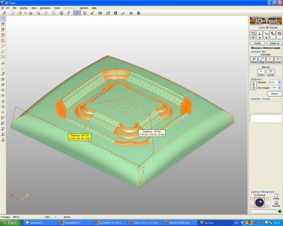

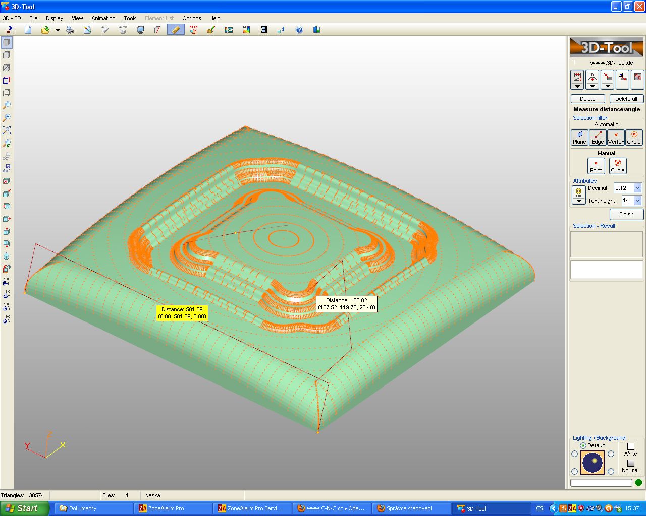

Kdyz si udelas exporty do IGS tak velice peknej je 3D-Tool :D .

to je ten problem potrebuji nacist a zmerit , treba ex-change od Delcamu otevre cokoliv aj cosik zmeri asi max polotovar jako box nebo jak to napsat
nejvetsi pakarna je DasaultSystem Catia-SolidWorks nevim jak Catia ale SW neumi v zakladu nacist Catiu a utilitka stoji kolem 90tacu to uz je skoro cena nejnizssi verze SW
