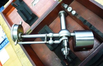

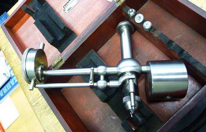

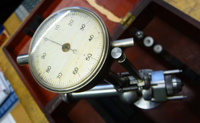

Dobrý den,
dostalo se mi do ruky měřidlo u kterého si nejsem jistý, na co se dá použít - předem zavrhuji těžítko, dekorace a pod.

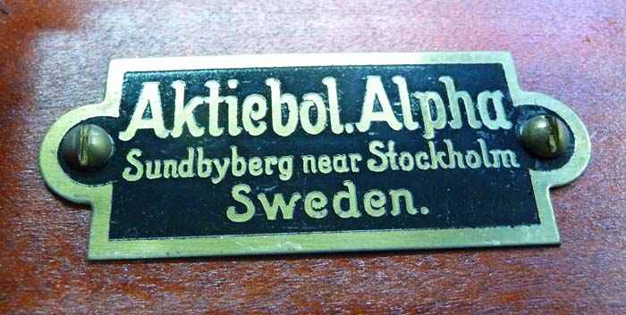

Výrobce je Švédská firma AKTIEBOL.Alpha ze Stockholmu.
Popis přístroje:

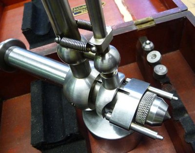

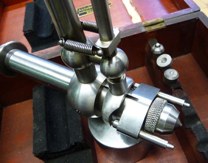

Vodorovné válcové tělo má na jedné straně kuličku, která je napevno zajištěna převlečnou maticí.
Na druhé straně je rovněž převlečná matice, do které se upínají výměnné doteky - dva kusy se špičkou, dva kusy s důlkem.
Oba konce jsou napevno, nijak nepruží.

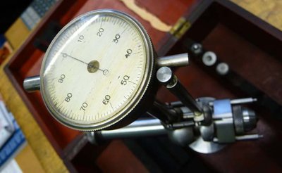

Měření obstarávají dva hroty, které jsou po stranách nasazeného doteku.V základní poloze jsou oproti doteku přesazeny cca o 4mm.
Při zatlačení na libovolný hrot, případně i na oba současně, dojde k vychýlení úchylkoměru - vždy jen jedním směrem.
Pod vodorovným válcovm tělem je podstavec, závaží.
Přítomnost kuličky v zadní části, která je v ose s dotekem na druhé straně svádí k úvaze, že se měřidlo může upínat do soustruhu - kuličkou směrem k pinole.
Přední částí by se pak dala měřit hloubka navrtání. Problém ale je, že nastavení výchozí hodnoty/roviny se provádí otočením číselníku-vynulováním.
Tuším ale, že je toto měřidlo na něco jiného.
Poradí někdo?
Nejlépe i odkaz na postup měření.
Děkuji

netuším, nicméně co třeba na ustavení obrobku do soustruhu tak aby neházel? do pinoly jeden konec, do důlku druhý a pak ty dva hroty vyrovnat tak aby indikátor ukázal nulu..

Nešlo by tím měřit - kontrolovat hloubku a tím pádem i průměr středícího důlku navrtaného na konci hřídele? Třeba by to mohlo být jako příslušenství mašiny co bývá ( bývala) v přípravnách materiálu kde nařežou z kulatiny přířezy a rovnou je jednoúčelová mašina navrtá z obou stran pro upnutí mezi hroty. A nebo je to něco jiného.
