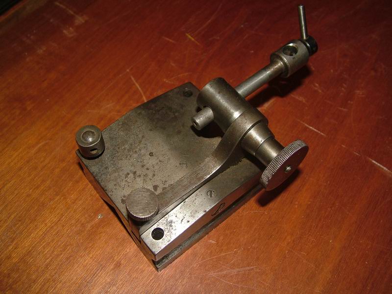

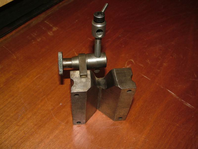

Respektive na co se to používá a jak?
- Francotirador
- Příspěvky: 1172
- Registrován: 27. 7. 2010, 8:04
já to celé mám i s tou tyčkou - tuhle fotku jsem objevil na netu (bohužel inzerát bez popisu).
Našel jsem to v darované bedně s materiálem pro soustruh a netuším jak to používat, takže když už fotku tak bych chtěl poprosit o foto kdy je to v akci.
A propos. Krom tohodle držáku a dalších věcí tam byla mezi odřezky i automatická závitová hlava - hertberka do koníku.
Nemáte k ní někdo návod, prosím?

Tipnul bych si že je to přípravek na nastavování rozměru (vystrčení, tím pádem průměru díry) nože ve vyvrtávací tyči.
Na to nastavení vrtacích tyčí se používají magnetické strojánky k tomu určené. Tohle by mohl být předchůdce tphp, co mám já.

Tady to má někdo jako stojánek na rysovací desce http://madmodder.net/index.php?PHPSESSI ... pic=2772.0" onclick="window.open(this.href);return false;
Nezdá se mi to ale jako korektní využití.

Je to tvarově podobné stojánku co jsem pár let používal v Unipletu (ELITEX) Třebíč, chybí tam jednoduché, nebo dvojité kloubové ramínko, na jehož konci byly indikátorové hodinky, též zvané pupilimetr. Měří se stím na litinové (granitové) měřičšské desce, nebo na perfektoru. Sestavíš si johansonky na potřebný rozměr, nahrubo nastavíš raménko, vložíš johansonky pod indikátor a tím rýhovaným šroubkem doladíš výchylku a ciferník indikátoru vynuluješ. Nyní jsi připraven pro měření dílce, přes který přejíždíš šoupajíc po desce stojánek (pro velké věci), nebo pohybuješ dílcem (pro malé věci) zjistíš tak odchylku případně nerovinost a nebo ovalitu pokud měříš otáčením perfektrou případně točením dílce v měřících hrotech.
