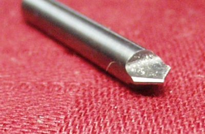

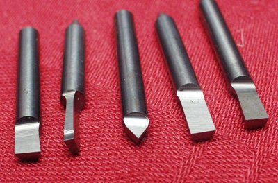

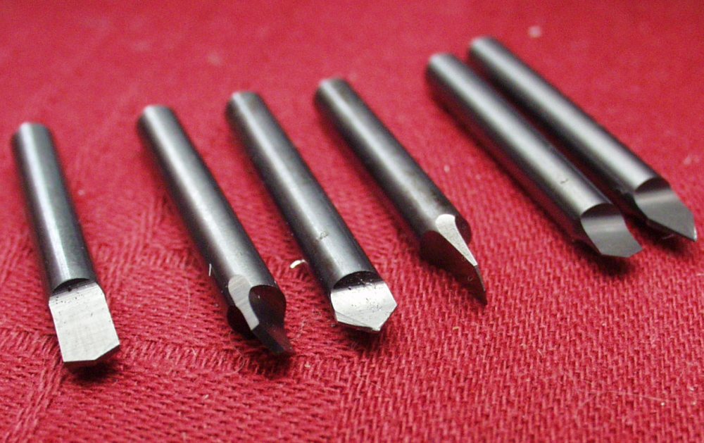

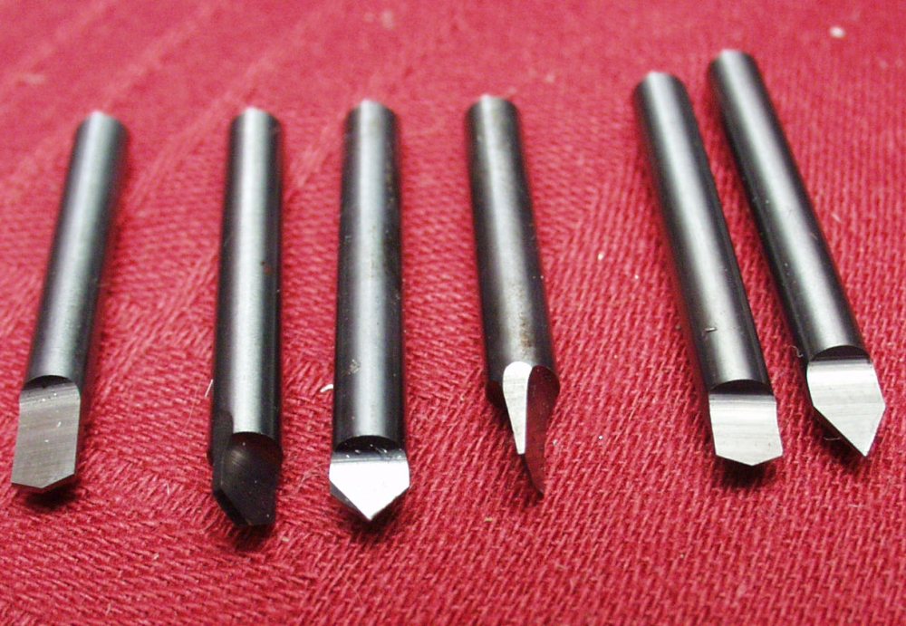

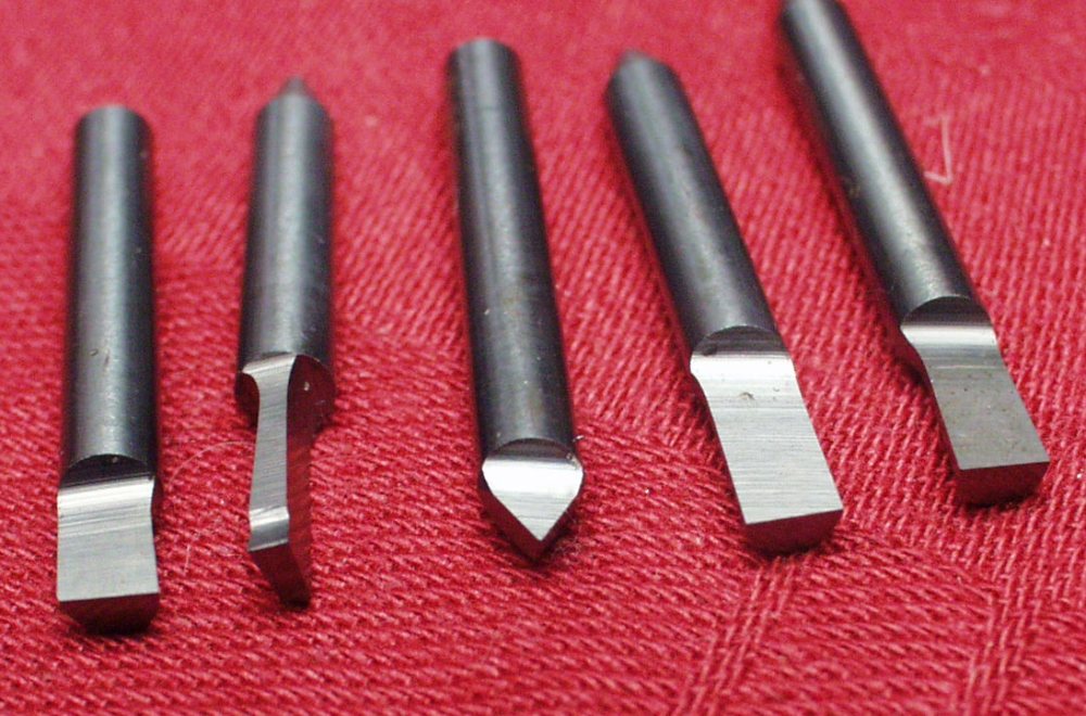

Trošku jsem si hrál na brusce a spáchal pár carbidových mini nástrojů.
Nějaké navrtáváky - uhly 60, 90, 142 stupně a nožíky. Průměr upnutí je 1/8" tedy 3,175

Výchozí polotovar jsou stopky z TK frézek.
Broušeno diamantovým kotoučem "noname". Bruska Ewag.
Použití je pochopitelně i pro hobby, nožíky upnuté do ocelového držáku fungují naprosto super, trošku horší je to s těma navrtávákama, tam musí být koník v ose a nic nesmí házet, jinak křup.... :(

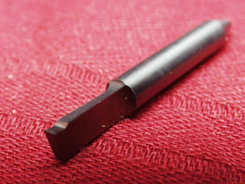

Ještě nějaký odjehlovače a srážeče hran. :wink:
