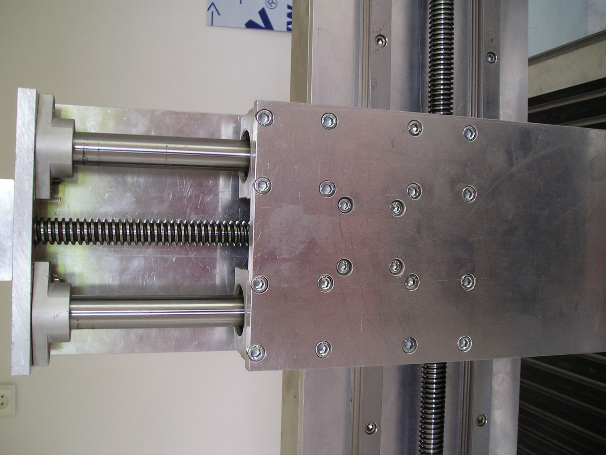

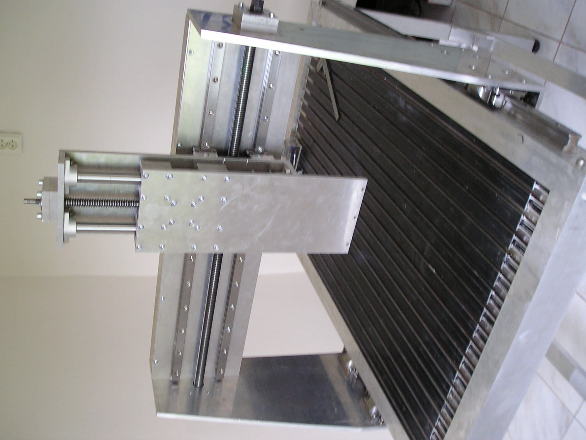

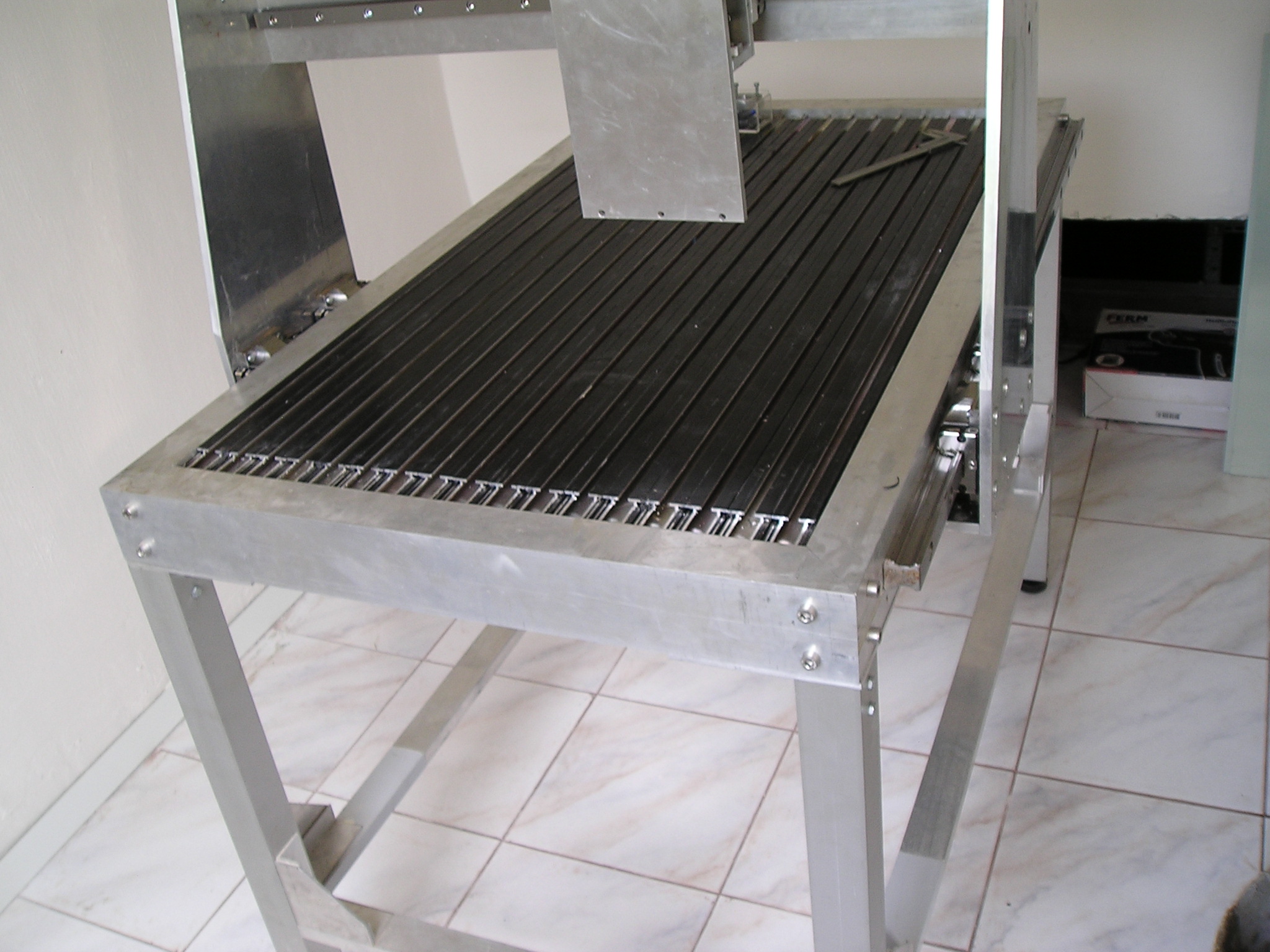

Tak taky přidám tu svojí.Konečně jsem se dostal k dokončení mechaniky. Rozměry stolu 800*1200 na X a Y jsou lineary a všude trapezaky.
Už mám od pana Vostárka elektroniku tak snad brzy začne testování.Už se nemužu dočkat, až se to rozhybe.

26. 6. 2011, 5:51
Pěkná čistá práce.
Můžeš prosím sdělit zdroj a parametry té drážkové upínací desky ?
Díky. Miloš.

26. 6. 2011, 6:17
to Zami : http://www.c-n-c.cz/viewtopic.php?f=27&t=5333" onclick="window.open(this.href);return false; ale už to nemužu udělat je to ze zbytkovych profilu a ty pan majitel nechal poslat do sbernych surovin.
ještě jsem si k tomu musel vyfreznout upinaci kameny.Co budeš frezovat ty na tom tvym krasavci.Já když to měl v bedínkách a viděl jak ty to postrkuješ rukou a lítá ti to....tekly mi sliny. Ale když jdeš za snem dočkáš se ....

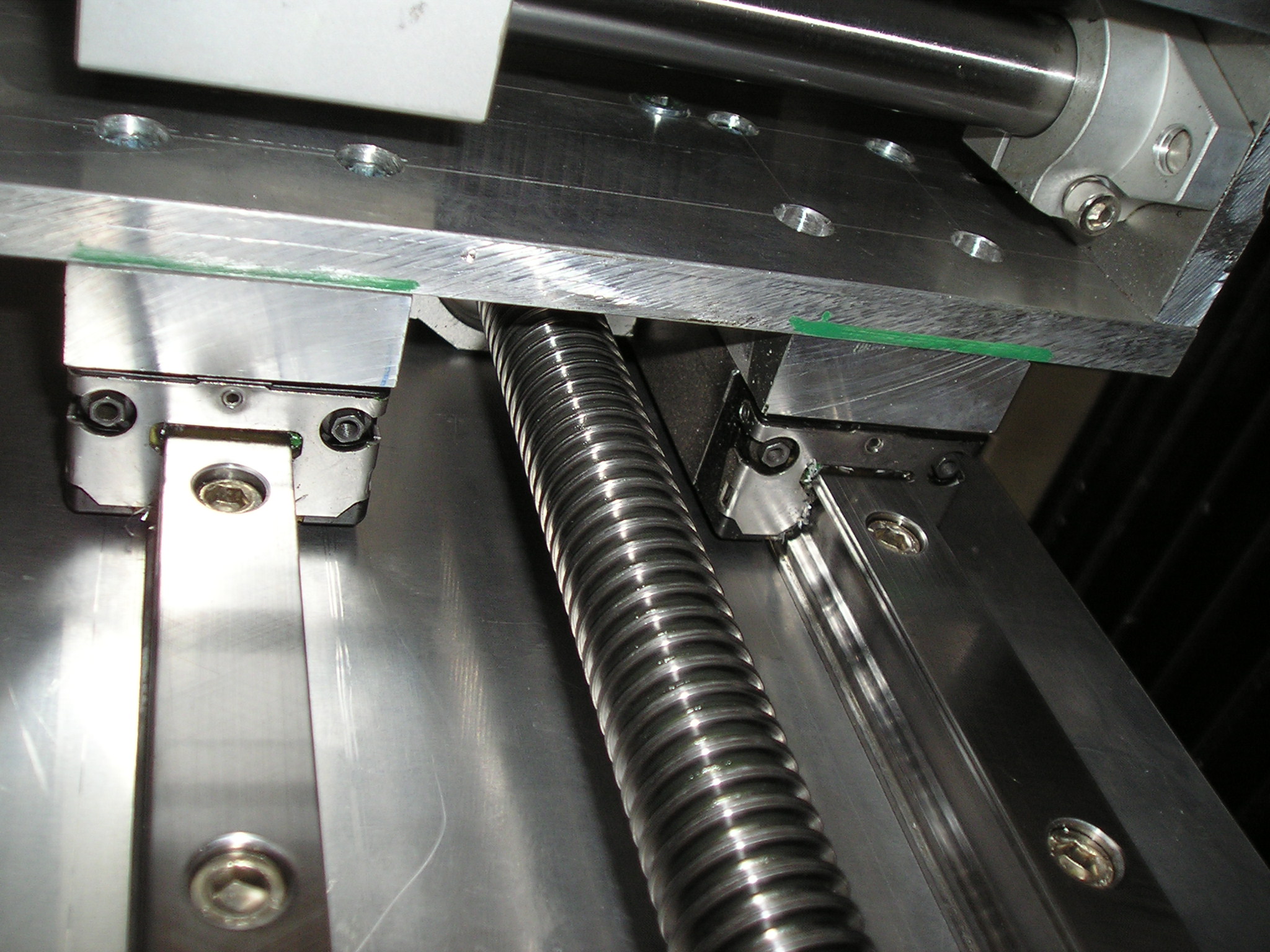

26. 6. 2011, 7:50
pekna,
z jakeho profilu je ten ram?
koukam, ulozeni linearu podle doporuceni vyrobce jsi tedy neresil?
(premyslim o sve dalsi konstrukci a to mi to dost komplikuje)
pleximen
Příspěvky: 260
Registrován: 17. 4. 2007, 7:04
Bydliště: Zeleneč
27. 6. 2011, 4:42
Ram je z jeklu 50*80*5 . Ano lineary jsou zafrezovany napresno.Ono davat pritlačky na lineary, co jsou posazeny na hliniku - asi by to nesplnilo učel.Ja si osobne myslim, že by se to po pritažení stejne vymačklo proti tomu blatu.Usazení podle vyrobce má smysl na litinovy nebo ocelovy ram.

Pleximene- libi!!! "Prckoj" (rikame mu Hobit) ma taky lineary zafrezovany napresno do hl. 2mm s vuli 1-2st. Vpohode to kolej narovna.
