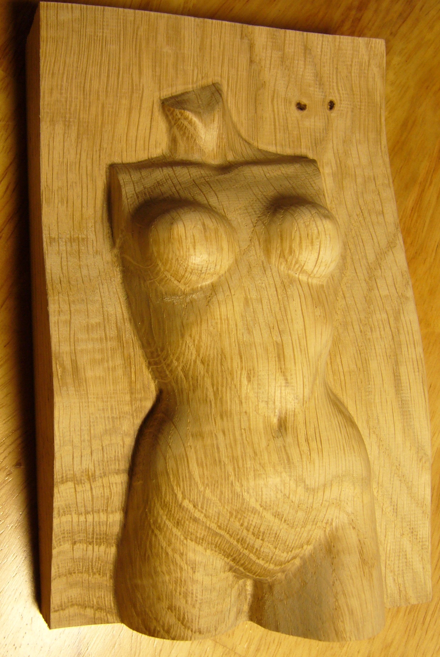

Tak jsem si zase něco vyfrézoval. Jen tak pro radost. Model stažený z http://grabcad.com/library/manequin.

Ahoj co je to prosím za dřevo?

Já bych to tipoval na dub.

Ano, je to dub.

To je paráda. Ještě prosím nějaké detaily. Jak je to veliké. Čím a jak jsi hruboval (průměr frézy, F , úběr v Z,otáčky) a čím jsi dokončoval (průměr frézy ,F, otáčky, boční krok). Dost mě to zajímá chystám se na něco podobného ....

Průměr fréz je popsán v hlavičce programů. Hrubuji kulovkou desítkou dvoubřitou, hloubka 5mm překrytí 50%, na čisto touže frézou, zhruba po 0,2mm. Otáčky 12 000ot/min. Zmenšení koutových rádiusů z R5 na R1,5 je dokočeno čtvrtým programem dvoubřitou kulovkou trojkou, otáčky 18 000 ale chtělo by to více, tak 25-30 000. Pozor na délku fréz. Nepodcenit. Velikost polotovaru a pozice osového systému je v pdf souboru. Zdrojový model jsem poupravil. Zmenšil jsem plochu kolem postavy a postavu jsem naklonil o 5°tak, aby spojnice bradavky a nohy tvořila vertikálu. Škoda, že model je jen přední část, rád bych vyfrézoval celé tělo.
