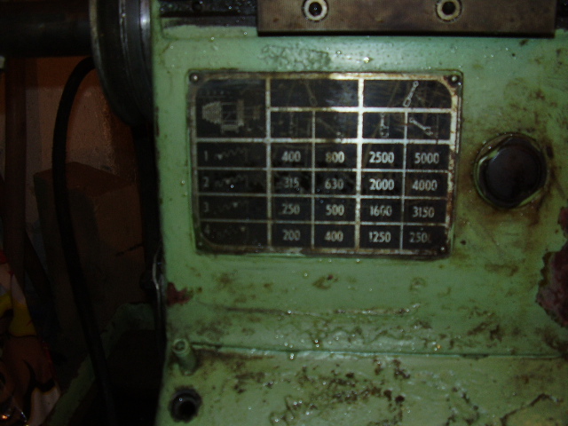

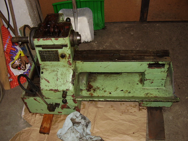

Dnes jsem přivezl z kovošrotu toto torzo rev. soustruhu R 12, a chtel bych z něj udělat cnc automat. Co vy na to? Zatím řeším obráběcí část- suporty, lin. vedení, nástrojová hlava, kuličkové šrouby-průměr, stoupání, krokové motory-síla. Počítám s obráběným průměrem do 15 mm, a z 95 procent barevné kovy. Mělo by to mít min. 1 podávací nástroj, 1 vrtací, 2 na podélný posuv, 2 zapichovací. Máte nějaký návrh?
Dík za rady.

Peněz a času po částech. Spíš mě zajímaly konstrukční návrhy. Udělat příčný suport vodorovný, nebo šikmý. Otočnou nástrojovou hlavu, nebo je jen nasázet za sebe na příčný suport. Byla by použitelná orig. rev. hlava z tohoto soustruhu? Nedávno jsem 1 propás v kovošrotu, a 1 mám na druhé R12. Nechat převod přes řemenice, s 2 otáčkovým motorem, nebo frek. měnič. Lze ovládat měnič v MACH 3.

trnkav píše:Peněz a času po částech. Spíš mě zajímaly konstrukční návrhy. Udělat příčný suport vodorovný, nebo šikmý. Otočnou nástrojovou hlavu, nebo je jen nasázet za sebe na příčný suport. Byla by použitelná orig. rev. hlava z tohoto soustruhu? Nedávno jsem 1 propás v kovošrotu, a 1 mám na druhé R12. Nechat převod přes řemenice, s 2 otáčkovým motorem, nebo frek. měnič. Lze ovládat měnič v MACH 3.
Kdybych si dělal soustruh doma, tak bych asi šel do "švýcarské koncepce", čili dlouhý příčný suport (kolejnice zespoda a vozíky na podélném) a na něj nasázet nástroje včetně osových. Revolverové hlavy bych se bál, asi bych ji neuměl udělat dostatečně přesně.
