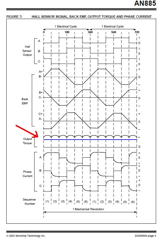

Taky se ještě upřesním...
To jestli má napětí "back EMF" lichoběžníkový nebo sinusový průběh závisí na způsobu provedení vinutí statoru (jejich propojení). Více o tom zde: http://ww1.microchip.com/downloads/en/A ... 00885a.pdf" onclick="window.open(this.href);return false; (hned na 1. a 2. straně).
Tím napájením "jen" dvou fází u BLDC obdélníkového řízení je myšleno to co leze z driveru(regulátoru), tj. logika spínání je sepnout vždy jen 2 tranzistory v 3f můstku. Takže když ten připojený motor někdo zapojí do trojúhelníku, tak logicky proud poteče všemi fázemi, při zapojení do hvězdy jen těma dvěma.
Otáčky BLDC motoru s obdélníkovým řízením jsou principiálně skutečně úměrné napětí stejně jako u kartáčového DC motoru. Nicméně problém přináší právě ta elektronická komutace, kdy přepínání která fáze bude aktivní je logicky také úměrné rychlosti otáčení rotoru, takže rychlost přepínání těch řídících obdélníků se musí s otáčkami také měnit.
Max: Problém je v tom, že nikdo neví jak je provedeno vinutí v těch motorech, jestli jsou propojeny do lichoběžníku, nebo do sinusovky. Pokud do lichoběžníku (pravděpodobnější) tak, i při sinusovém řízení bude moment trochu zvlněn, pokud do sinusovky, tak je to vlastně PMSM (BLAC) = "pravý AC servomotor" a tudíž moment bude zcela hladký a jedná se jen nestandardizované označování u SAMSUNGu.
přikládám obrázek, kde jsem zvýraznil průběh momentu u obdélníkového řízení(původní černá) a jak modrá čára ukazuje jak by vypadala u motoru s sinusovým vinutím řízeném jako AC servo:

Bohužel u sinusu lze dosáhnout je 2/3 výkonu než pri použítí trapézu. Motory s PM se ale nerozlišují jestli při otáčení vypouštějí trapéz nebo sinus. Pokud motor generuje sinus je navržený správně pokud z něj leze trapéz je v něm konstrukční chyba. Zapojení vinutí je v podstatě stejné spíše se používá jedno nebo dvouvrstvé zlomkové vinutí.
