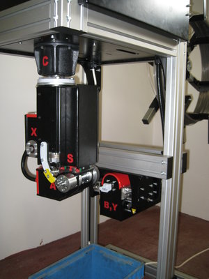

Kdysi jsem zde na fóru prezentoval stroj s označením UOH - 02 http://www.c-n-c.cz/viewtopic.php?f=15& ... %8Dk%C5%AF" onclick="window.open(this.href);return false; . Po nějakém čase se mi ozval Pan Juřík z firmy ELOXTECH s tím, že by měl zájem o podobný stroj. Základním požadavkem bylo ohýbat tažné pružiny a háčky z hliníkové slitiny s průměrem 3-4mm a s pevností 600MPa. Po čtyřech a půl měsíci práce máme výsledek UOH - 03.
Oproti předchozí verzi je tento model obohacen o přídavný modul pro ohýbání tažných pružin. Další rozdíly jsou například:
Použití Al profilů pro nosnou konstrukci
Stroj je rozdělen na jednotlivé moduly, které jdou snadno vyměňovat
Na stroji jsou použity krokové třífázové motory z CNCshopu. 2x6,8Nm, 3x4Nm, 2x1,3Nm
Přikládám zde několik fotek tohoto stroje. Příští týden budou i videa.
ohýbací hlava s přídavným ramenem

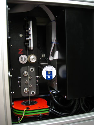

soustava posuvných a rovnacích kladek

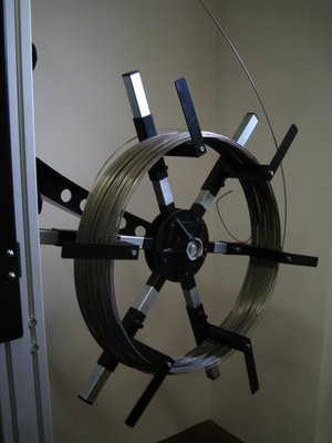

držák drátu
držák drátu

Omlouvám se ale 3D modely nedělám (ne že bych to neuměl ale nepotřebuji to) všechno nakreslím pouze v podobě 2D výpalků plechu, které si představím složené v sobě a to je vše.
Co se týká vnitřní části ohýbací hlavy tak v horní čísti je 6,8Nm krokový motor na jehož hřídely je plochá spyrála po níž se odvaluje kladka, která přes páku stříhá drát. V levé části je 1,3Nm krokový motor spojený ozubeným řemenem s trapézovým šroubem. Otáčením tohoto šroubu se vysouvá a zasouvá spodní modul. Ten obsahuje 4Nm motor který je spojen přes ozubený řemen s ohýbacími kladkami. na snímání jsou všude použité indukční čidla. Je zde ještě jedna zajímavost ohýbací hlava se může otáčet o 400stupňů a má mechanický doraz protio přetočení. Uvnitř stroje ta velká červeno-zeleno-černá věc je energetický držák kabelů který umožňuje tak velké otočení hlavy (je to můj vynález :-D ).

Dotaz: proč se ten poslední ohyb na videu dělá osou B a nikoliv A?

- na tom druhem obr. je videt jake to dela pekne ryhy od podavacich kolecek - to byl zamer ?

- ta nezakrytovana civka vypada pomerne nebezpecne ' to by se asi bezpecnostnimu technikovi moc nelibylo
... jak dobre funguje to rovnani soustavou kladek otocenych o 90° ? (videl jsem rovnacku, kde cely ten mechanismus rotoval kolem pruchoziho dratu)

výroba tažných pružin je relativně problematická. Většina automatů ohne pružinu bez tohoto jednoho ohybu a ten se pak dodělává v jiném stroji a nebo je zde něco podobného jako jsem použil já. ohyb nelze dělat osou A, protože ohýbací kladky nejsou schopny zajet do závitů pružiny a ohnout tento ohyb. Proto se tento problém musí žešit jinou osou.
Rýhy od podávacích kladek jsou zde proto, aby zde nemusela být soustava šesti podávacích kladek s vybroušenou drážkou na určitý průměr drátu. V případě že jsou kladky rádlované síla kterou je schopna kladka posouvat je daleko větší než když jsou kladky hladké. Tyto pružiny jsou určeny do eloxovny na zavěšení eloxovaných dílů. Pružiny jsou spotřební materiál a jejich výroba nemusí být extra přesná.

S nezakrytovanou cívkou žádné nebezpečí nehrozí. Její rychlost je okolo 3 otáček za minutu což považuji za dostatečně bezpečnou rychlost.
Rovnání kladek funguje dostatečně přesně a zatím s ním nebyl problém. Rovnání drátu rotačními kameny je prostorově daleko náročnější a používá se u vodorovné koncepce strojů kde se délka pohybuje okolo pěti metrů.
Řizení motorů je přes drivery (step/dir) které výrobce dodává k motorům. Ovládání driverů je řízeno vlastním řídícím systémem z mikroprocesorů PIC. Každý ze sedmi driverů má vlastní procesor, který je připojen přes sběrnici na master board. Masterboard má klávesnici a displej, kde si obsluha nastaví tvar, který chce vyrábět, zvolí počet kusů a stroj zařne pracovat. Celé řízení je navrženo jednoúčelově pro tento stroj.

... kdyz se napr. na te civce uvolni posledni zavit a nekdo se tam v tom okamziku z nejakeho duvodu nahne, tak je maler na svete
