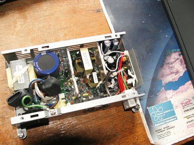

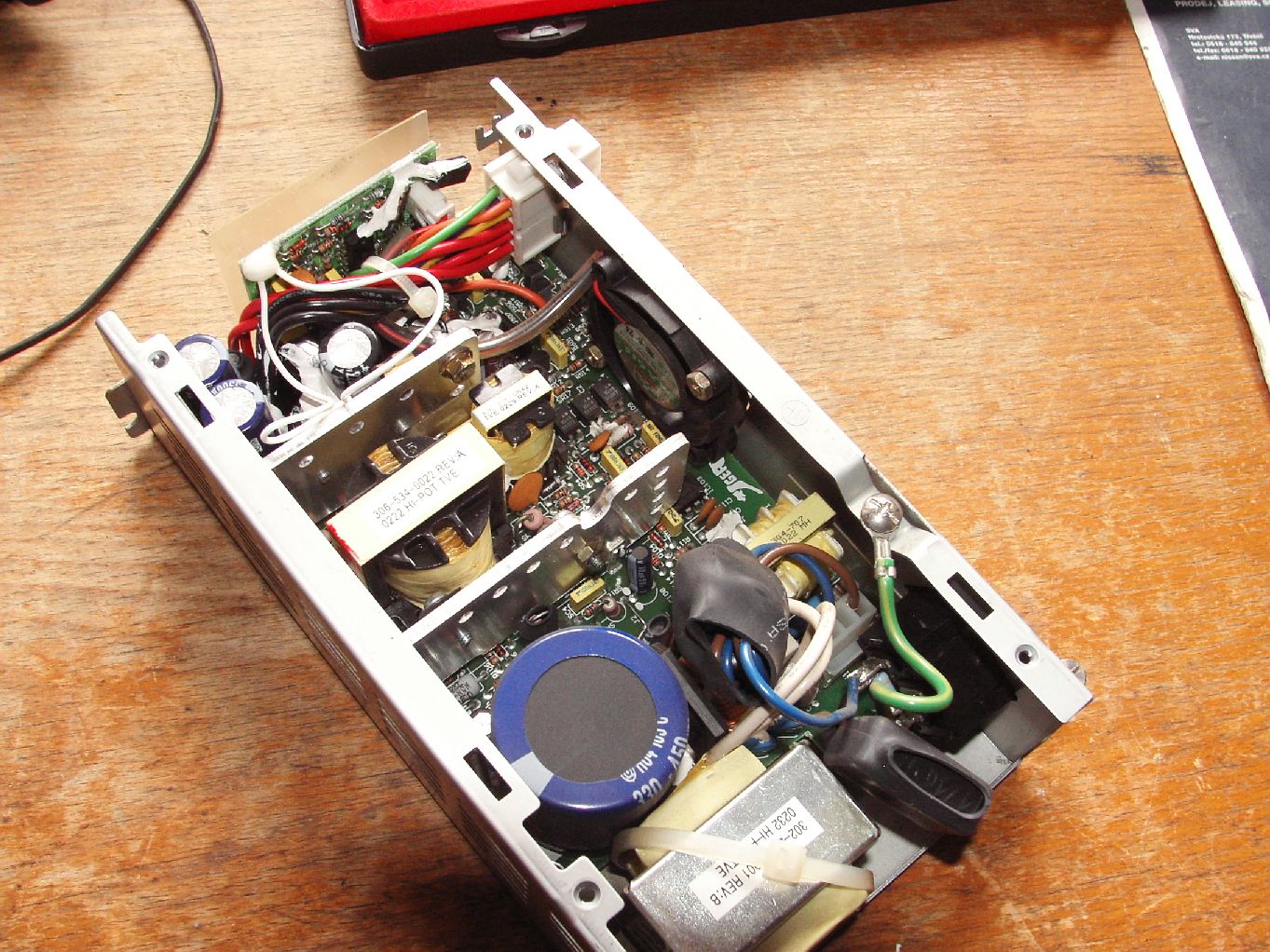

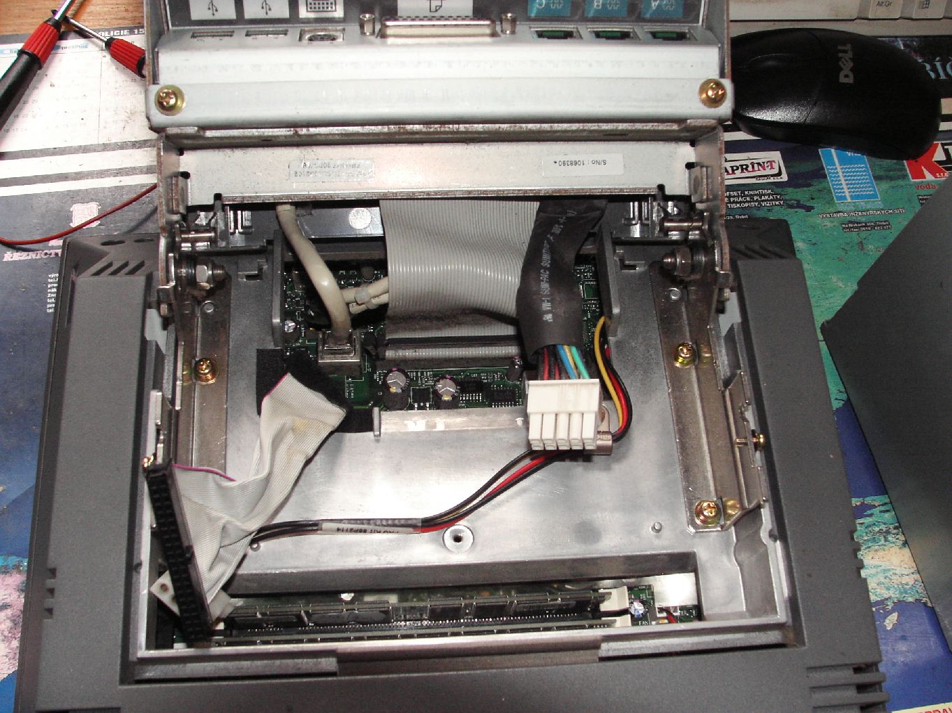

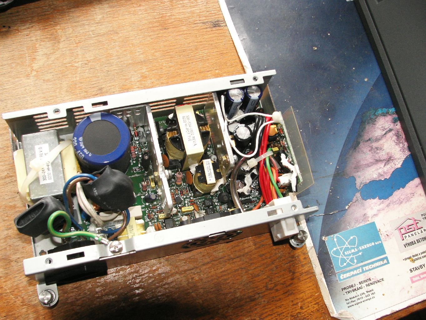

Zdravím, mám tady poměrně velký problém. Shořelo něco ve zdroji u panelového touchscreenu PC IBM.
Myslíte že jednotlivé napěťové úrovně budou odpovídat podle barev drátů běžnému standartu ATX?
Můžu si to troufnout připojit na klasický ATX zdroj stejné barvy drátu k sobě?

Dneska jsem si sehnal originál ten zdroj co tam patří. Po proměření napěťových úrovní ve vztahu k barvám drátů je to klasika standart ATX. Takže by to bývalo fungovalo.
