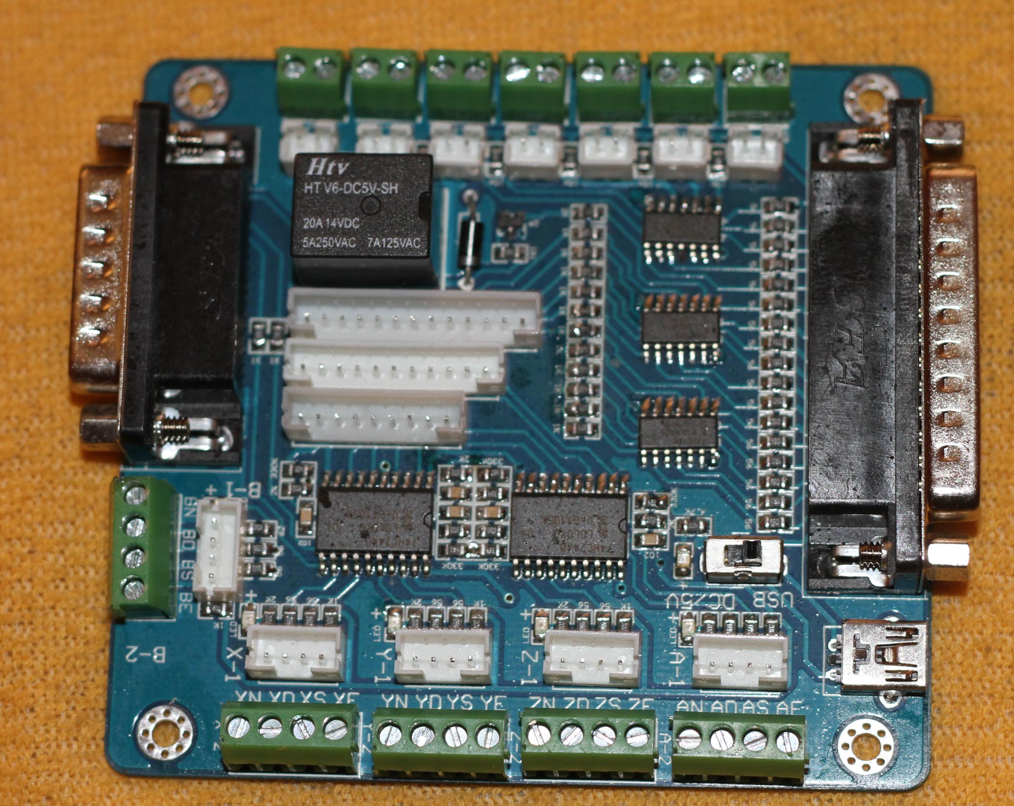

Na internetu jsem si koupil něco co se jmenovalo jako 5axis ... je to věc co se da připojit přímo přes paralelní kabel od počítače, da se na to připojit 5 motůrků + relátka a další věci. Spolupracovat by to mělo s mach 3. Rád bych si k tomu koupil nějaký motůrek asi nema 17 ale nevím. Prodejce mi nerekl vůbec nic a nevím teď co dál abych zbytečně nevyhodil peníze. Může mi někdo poradit ...? Z té věci se dá přečíst ...HTV6-DC5V-SH 20A14VDC 5A250VAC 7A125VAC. Asi budu muset dokoupit nějaky napájení.
Děkuji za pomoc. H.

to je ale jenom oddelovaci deska.
http://cgi.ebay.com/5-Axis-Breakout-Boa ... 3f092e8a78" onclick="window.open(this.href);return false;
chybi ti jeste vykonove stupne (drivery)

aha, nejak jsem to nepochopil tak asi jsem nekoupil spatne jeste teda ty drivery. Muzete mi neco doporucit? Nemam v umyslu stavet primo cnc stroj, potrebuji vyrobit jine stroje, jednak vyuziju valec s nizkootackovym motorem ktery bude nanaset lepidlo na papir, dal bych potreboval asi 3 metry dlouhy pasovy dopravnik a pak budu potrebovat zajistit pohyb nahoru a dolu, zadna velka zatez. myslel jsem si ze pomoci krokovych motoru by to slo zvladnout. H.

K té "oddělovací" desce, která moc neodděluje žádný napaječ nepotřebujete, lze ji celou napájet z USB. A to co na ní čtete je jenom relé a parametry jeho cívky a kontaktů.
