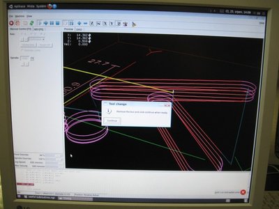

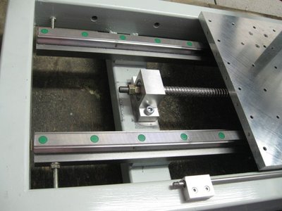

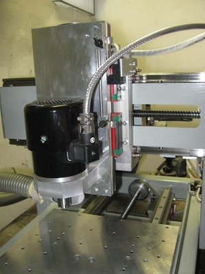

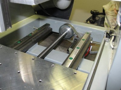

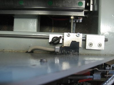

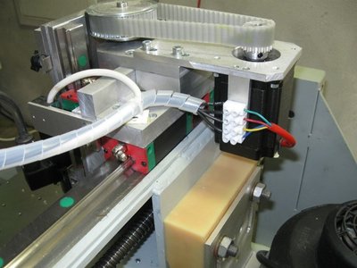

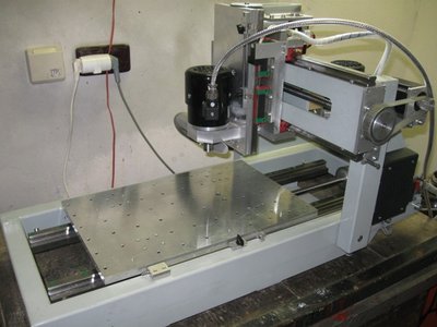

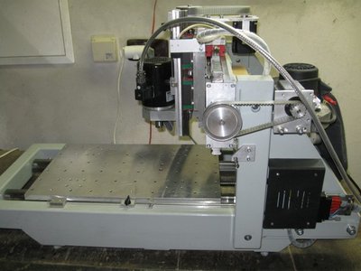

Tak konečně nastal den D a odzkoušeli jsme naši novou frézku. Rám je svařenec z jeklů, pod lineárním vedením ofrézovaný. Vedení a kuličkové šrouby jsou od Hiwinu, na každé ose jsou čtyři vozíky. Pohyb os Y 450 mm, X 300mm Z150. Motory Nema 23 převodované dopomala 1:2.5 , řízení 3 x driver M542, vřeteno Atas. Používáme k tomu jak Mach3 , tak i EMC2, uvidíme co se uchytí .... nakonec jen EMC2.

Pěkná mašinka.
Trošku by mi asi vadilo dost předsunuté vřeteno. Jak máš zajištěné ty větší řemenice ? Na malých vidím červíky. Ty velké máš taky pouze červíky?

Velké řemenice mají klínek + červík, malé pouze červík . Hřídele motorů i šrouby jsou s řemenicí "slepeny" specoš Loctitem, který drží ale lze ho v případě potřeby "utrhnout".
Video upnu po získání nějakých zkušeností, zatím spíš pálím frézy a plním koš nepovedencema.

To se naučíš ..... Používáš HSS frézy nebo TK ? Nedávej hned nejvyšší otáčky, nejdříve zkus např. frézu pr.3 mmm, 8 -10 tisíc ot. a posuv okolo 3 - 5mm/s. Hloubku záběru 1mm by měl ATAS v hliníku v pohodě utočit. Chlaď lihem ( nebo vzduchem ). Třísku se časem naučíš dělat takovou aby to byla spíše šupinka určitého objemu, která "odnese" teplo z řezu pryč.

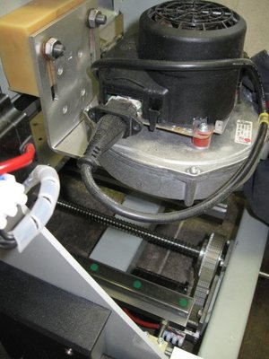

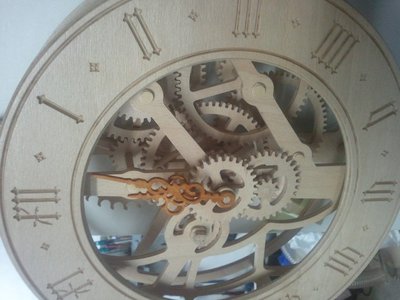

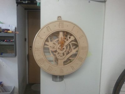

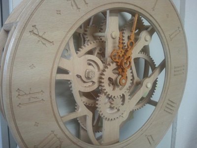

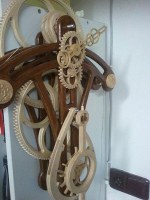

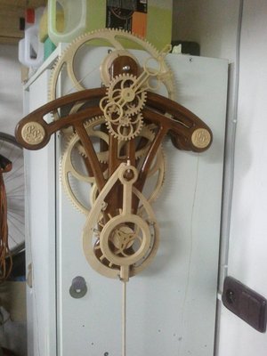

Další hodinový úlet ......
pavlaxy
Příspěvky: 1885
30. 8. 2012, 6:39
Ahojky ,
hezký stroj a funkční ,líbí se mi :D :P
Odsávání rovnou na stroji je výborný nápad ... z jakého materiálu je ten filtrační pytel :?:

ahoj chcem sa spytat odkial mas plany na tie hodiny , chcel by som neco take vyrezat aj ja

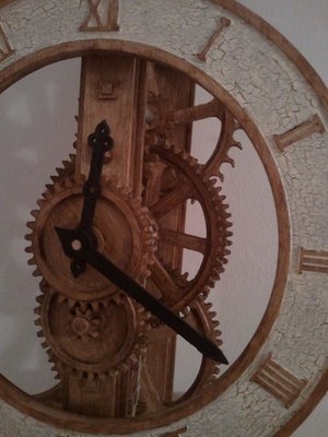

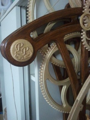

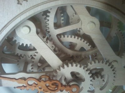

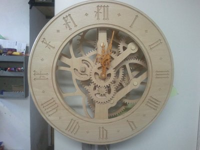

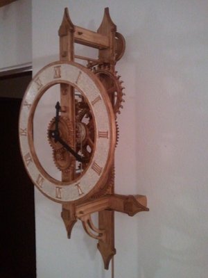

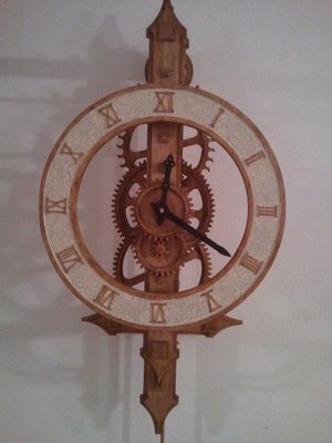

pepiho
Příspěvky: 38
Registrován: 19. 8. 2011, 10:41
Bydliště: Liberecko
3. 2. 2013, 5:50
Horní dvoje hodiny jsou vyrobeny dle plánů z woodenclock , ty spodní jsem kreslil v autocadu podle obrázků z netu.
