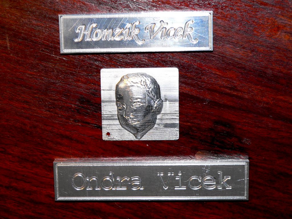

Tak jsem dnes zkusil gravirovat stitky a je to celkem bez problemu - jeste se naucit ruzne opicarny kolem kaligrafie - takove ty zasmodrchaniny v rozich a muzu s tim do trhu :D
Je to poskrabane, protoze v dilne nemam velkej hadrak abych to prelestil.
Napisy jsou delane V hrotem s uhlem 60st pojezd tusim F300.
Take jsem se pokusil o gravirovani fotky, ale bohuzel jsem musel jet z dilny driv domu a tak jsem to musel utnout pred posledni finalni vrstvou. Navic jsem si pri zmene nastroje blbe najel na jeden pocatek takze je to vicemene zmetek, ale i tak to vypada ze to pujde.
Hrubovani bylo 2mm valcovou frezou pri 12.000rpm a F400 s ukrokem 60%. Finale se jelo (melo jet) ve dvou vrstvach V britem pri 18.000rpm rychlosti F600. Zacal jsem na F300, ale pak jsem to zvednul. Doba hrubovani 50minut a doba finisovani jedne vrstvy byla 1h 12minut.

Ahoj, ja jsem tady tomu tematu nejak nevenoval pozornost ;-)
No uz je to nejaky patek...ale tusim, ze jsem na to pouzil ArtCam? Skoro jsem si jisty - je tam na to uplne celej wizard, kterej se te na vsechno vypta a i si v nem tu fotku pripravis.
Ten stitek s tou fotkou je velky 39x37mm a jak jsem psal je to fakt zmetek - vypadalo by to byvalo mnohem lip.

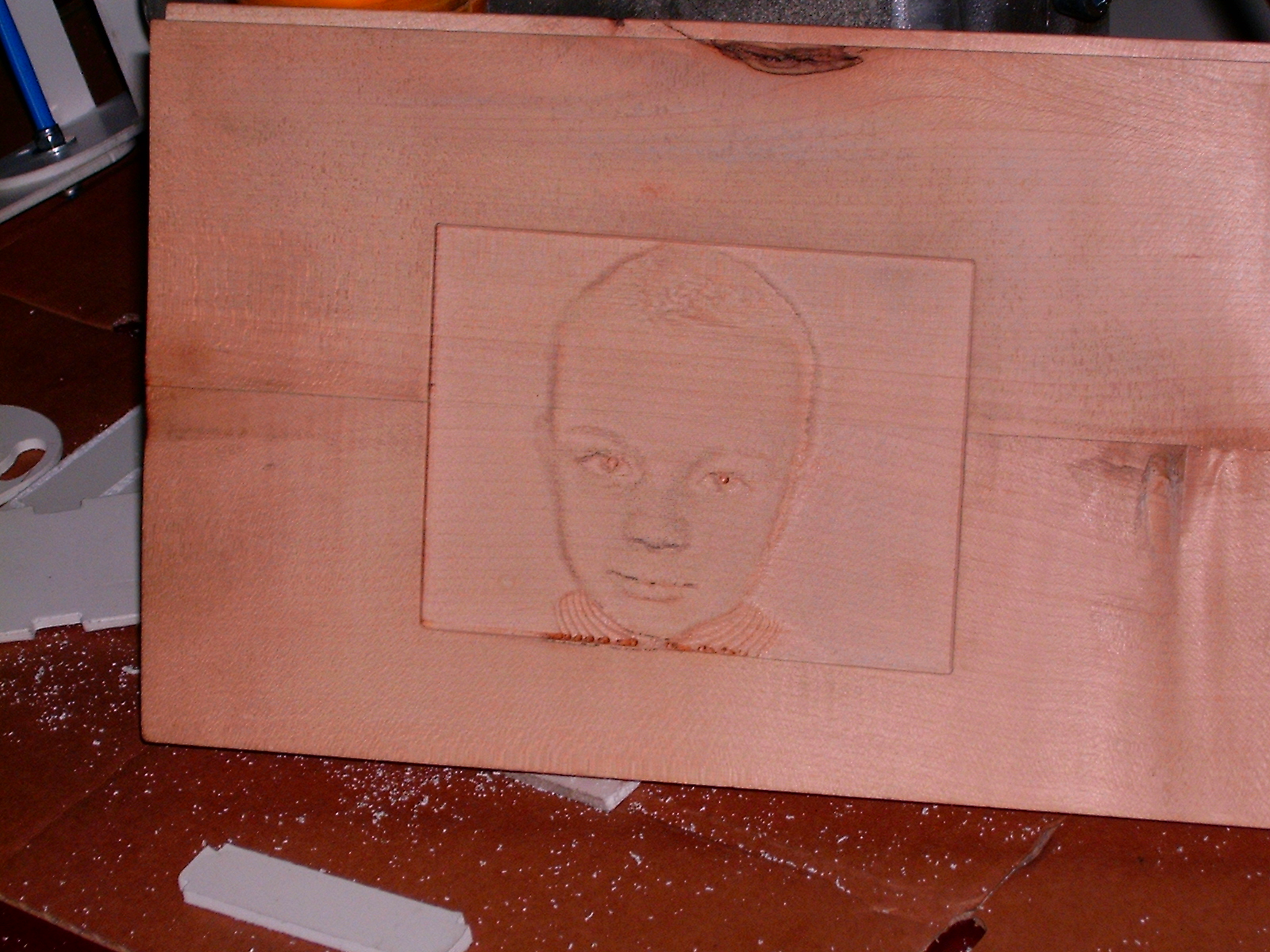

Já jsem zkusil fotku hodit do odstínu šedi, přidat kontrast a potom v machu.
Objevil jsem v Galaadu pěkný iso editor, kde se dá pohnout s měřítkama ve všech osách, tak to musím zkusit.
Můj test byl 50 x 50 do javorové parkety. Fotka není moc kvalitní.

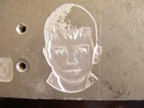

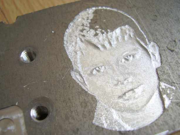

takze vysledek pouze z machu tak jak to vypadlo z masiny, asi priste pustim osu Z trochu dolu.
Frezovano gravirovaci 30stupnu 0.1mm frezou.
rozmer cca 40*50mm rychlost 120mm, nehrubovano (proto tak pomalu v klidu)
material dural
doba 3hodiny.
(chtelo by to kvalitnejsi foto, synacek nechtel postat, tak jsem to vyfotil z fotky papirove....celkove to bylo rozmazane a malo kontrastni)
Prichy

Akorát by to asi chtělo příště tu fotku napřed znegativnit, protože takhle to vypadá jako negativ...
prichy
Příspěvky: 762
Bydliště: Sokolov
14. 10. 2008, 7:44
ne ne, je to spravne, chci udelat formicky na cokoladu na vanoce, akorad to chce nejakej ramecek okolo, udelat to celkove hlubsi a vylestit
