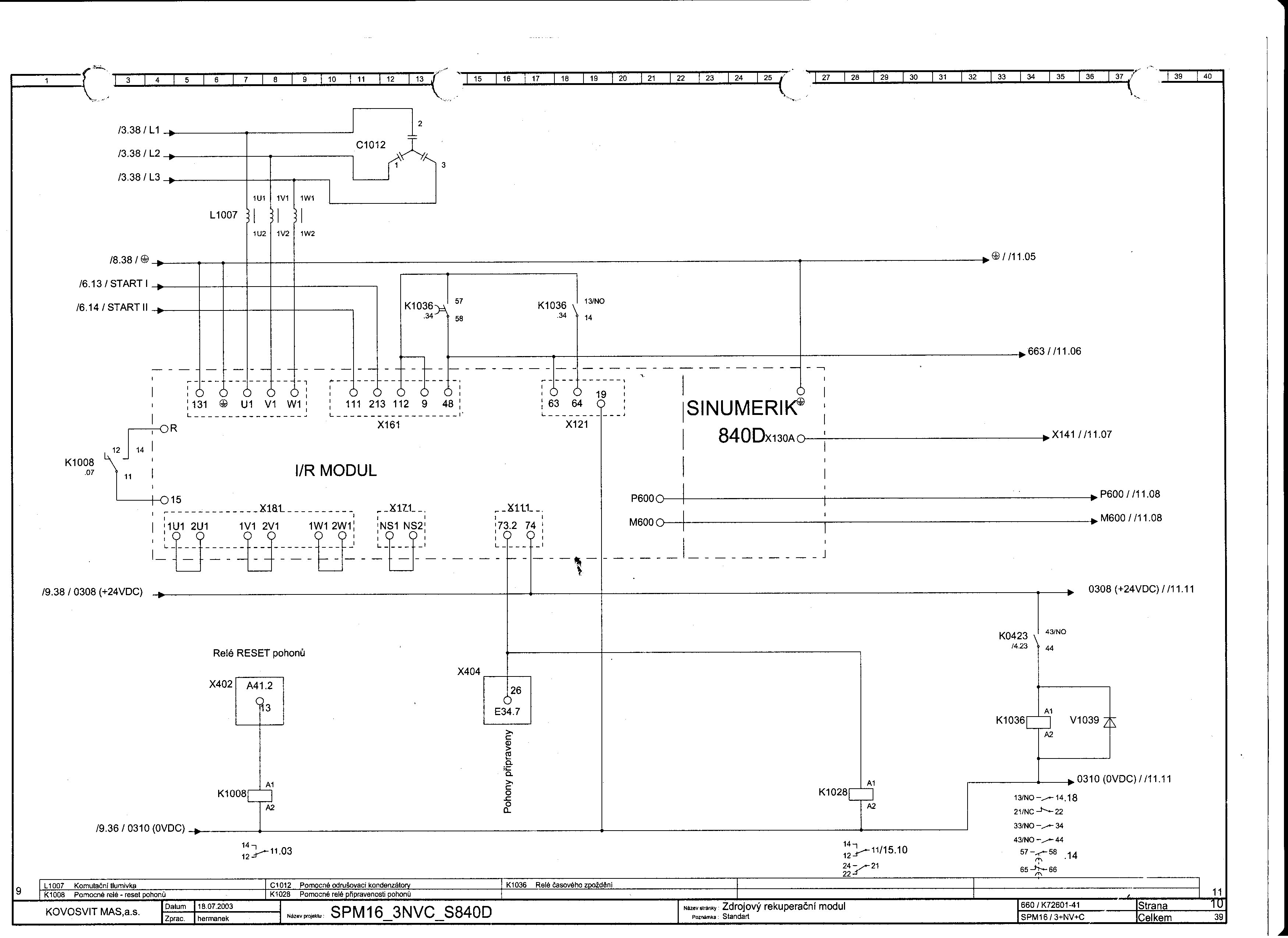

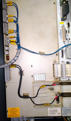

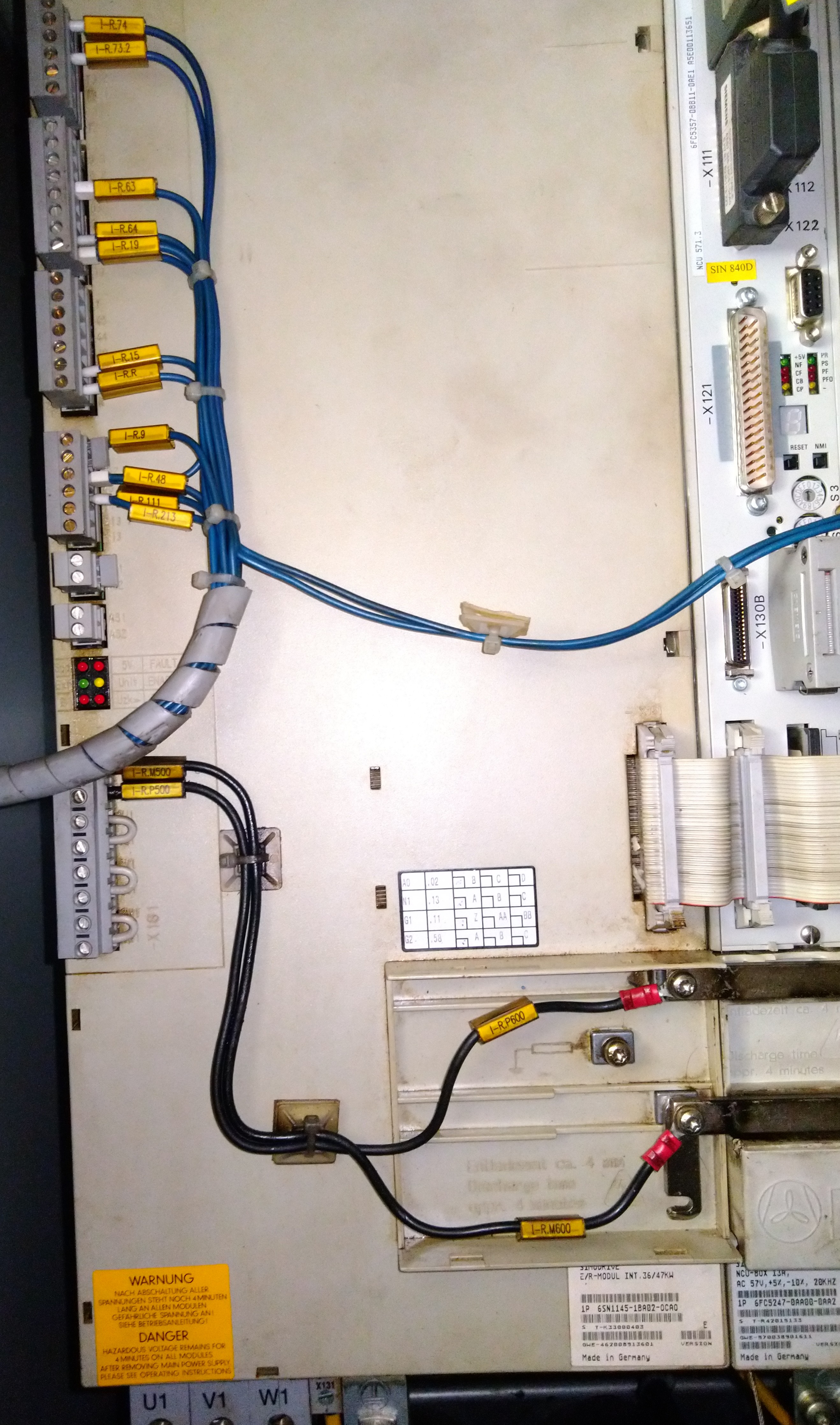

využiju tohoto vlákna, mám problém u simodrive611 na cnc soustruhu SPM16. Nenašel by se zde někdo, kdo pracuje s simodrive611 od siemensu?
Na soustruhu SPM16 předchozí majitel asi překopal zapojení v rozváděči. Podle schématu to nesedí a celkem často mi odchází napájecí rekuperační modul (6SN1145, 47kw).
Chtěl bych hlavně vědět zda je bezpečné odpojit licny P600 a M600 od svorkovnice P500 a M500. V schématu k tomuto soustruhu nejsou spojené ale někdo je propojil a zdá se mi že to je zdroj problémů.
Dále je vodič 213 a 111 zapojen do stejné svorky 111, přitom by měl jít 213 do svorky 213 a 111 do svorky 111, to by ale nemusel být problém, je to jen signál pro bezpečnostní relé.
Přikládám obecný návod k simodrive611, schema od soustruhu SPM16 a foto současného zapojení
