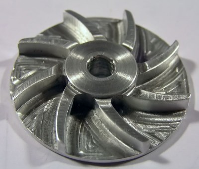

Zkousel jsem jine vreteno a povrch je tentokrat perfektni.Prumer 40mm,
frezovano 3mm frezou,otacky 8000,posun 600mm/min.Doba frezovani 28 min.
