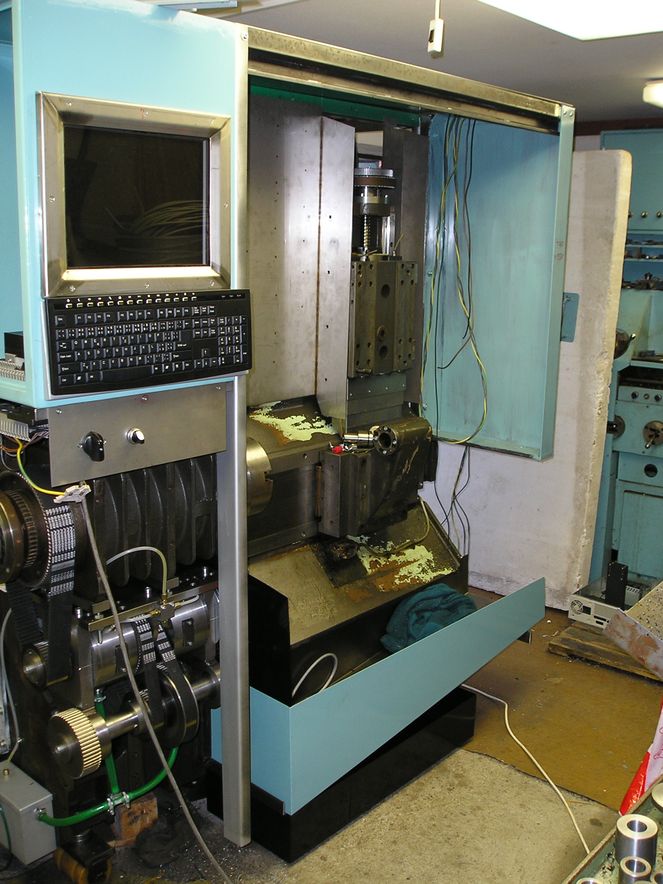

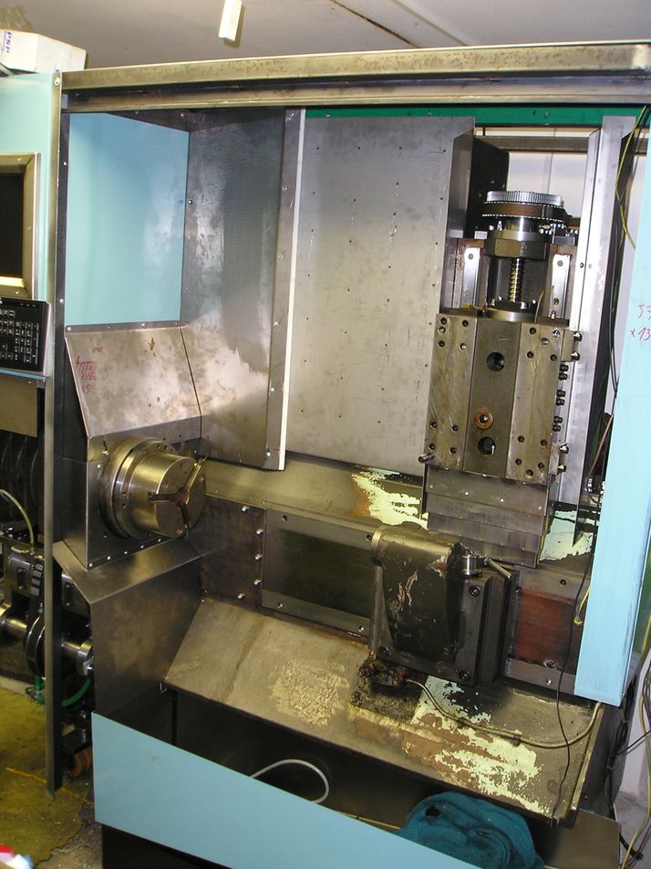

Něco pro inspiraci.

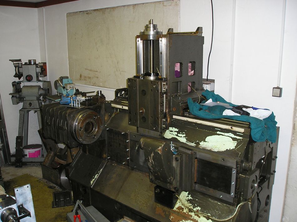

Tak to vypadalo když jsem to dovezl ze šmelcu.

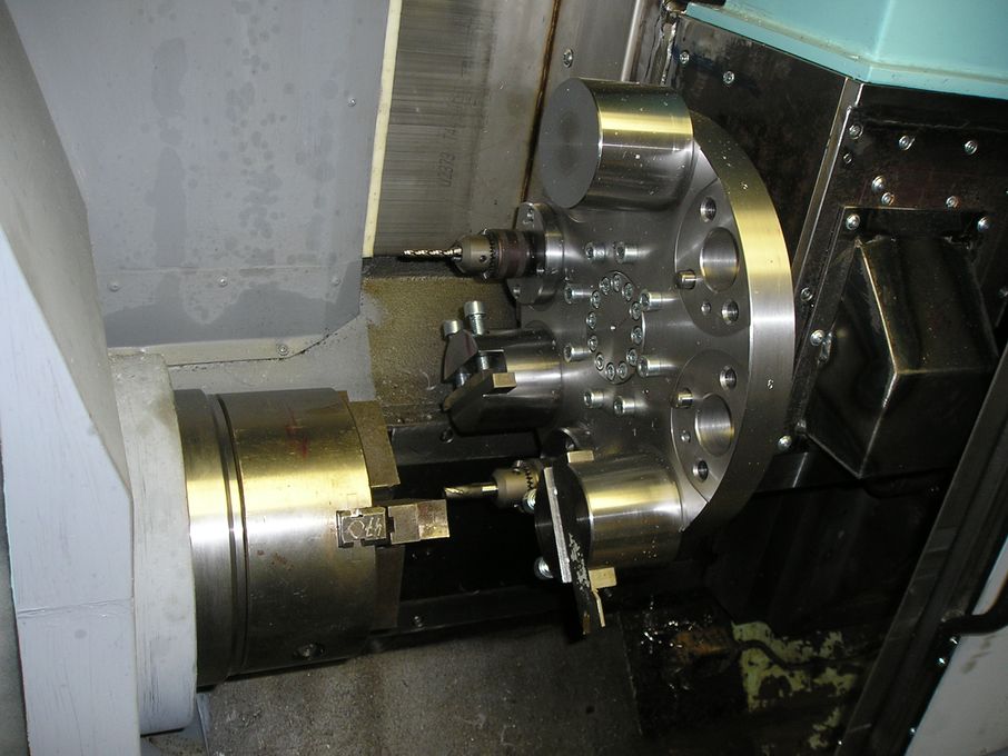

Hlava chyběla takže udělat komplet novou.

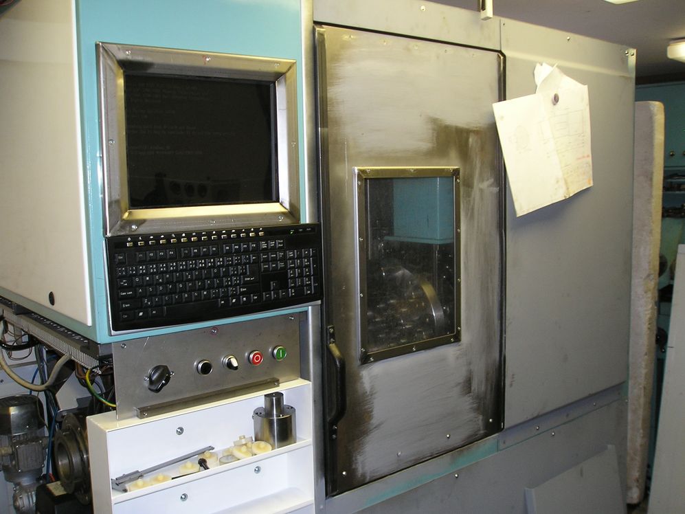

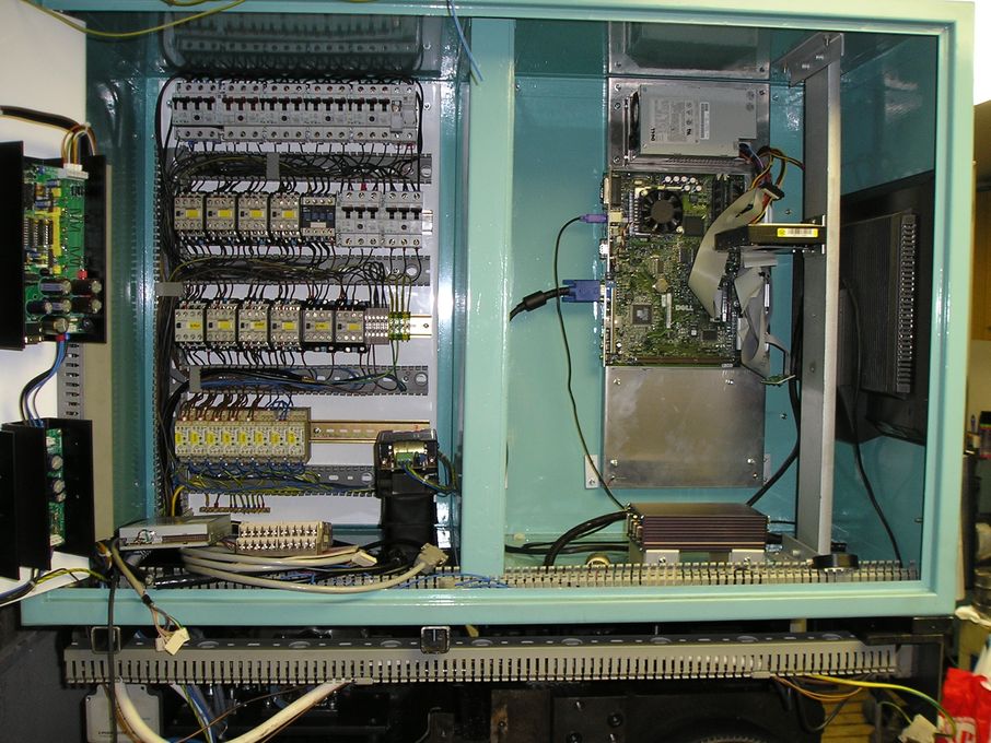

Krytováni a psaní programu zabralo nejvíc času.

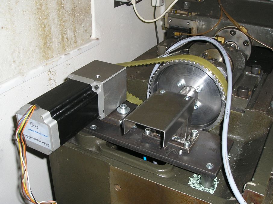

Krokove motory 12 Nm. Nezastaví se před ničím. Vrtak púměr 35 do plného bez problémú jen se začínala chvět celá mašina.

Ty brdo,tak tohle uz budi uctu.
Příspěvky: 23264
9. 12. 2007, 4:53
to uz vypada jako slusne NC
cimpak jsou buzene ty motory?
software je vlastni?
na jakou rychlost posuvu se s temi motory dostanete?

Motory jsou SX34-6212 a výkonové stupně MKP 15 od firmy www.jmf.cz
Jsem s nimi spokojen v létě bylo v rozvaděči 40 stupnu a jely bez problémú. Rychloposuv jede něco kolem 1.5 m/min. A softwer jsem delal sám.

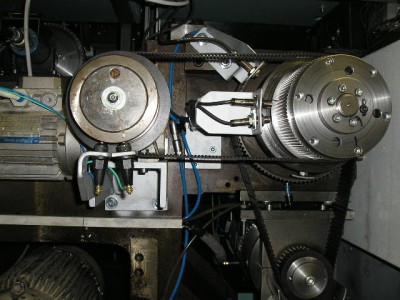

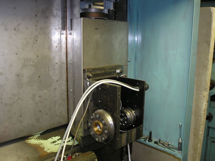

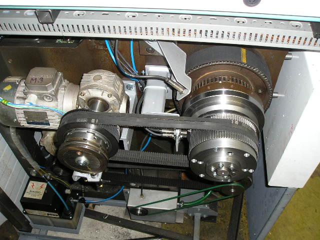

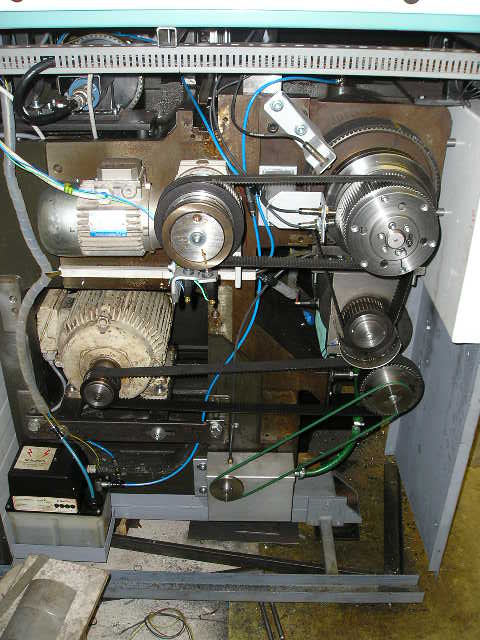

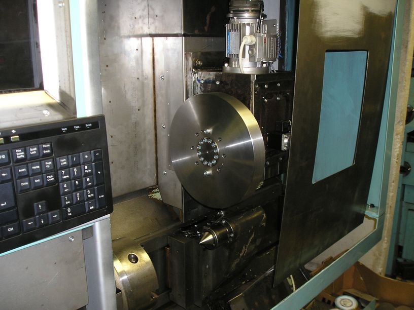

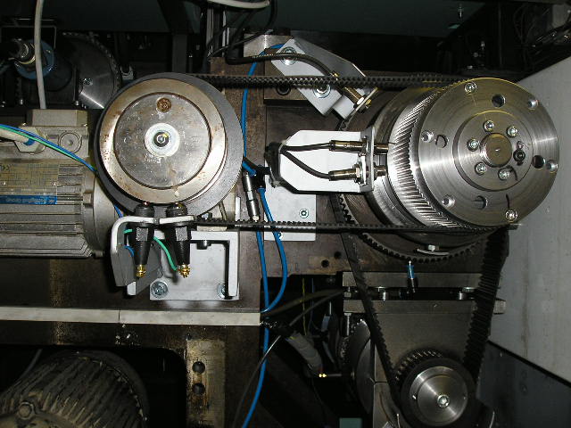

Tak jsem zase kousek dodělal automatické upinání materialu. Je to pohled ze zadu na vřeteno. Středem vřetene prochází táhlo s trapézovým šroubem.
Příspěvky: 23264
21. 2. 2008, 11:49
jsem si uplne vzpomel na tu tatramatku co meli nasi na chalupe :)))
samozrejme to nemyslim nijak zle :)
nejake blizsi info k tomu upinani by nebylo
predpokladam ze tam mas teda klestinu

Na vřetenu je univerzalka 160 púvodně z hydraulického upínání. Táhlo je duté a na konci trapéz 35*3. Matice je chycená mezi talířové pružiny které určují sílu upínání. Při upinání nebo povolování je vřeteno zabržděné spojka u převodovky sepne a přes řemeny otáčí maticí. Po stlačení pružin koncák spojku a brzdu rozepne.

jasne, to je pak pohoda :)
super prace
