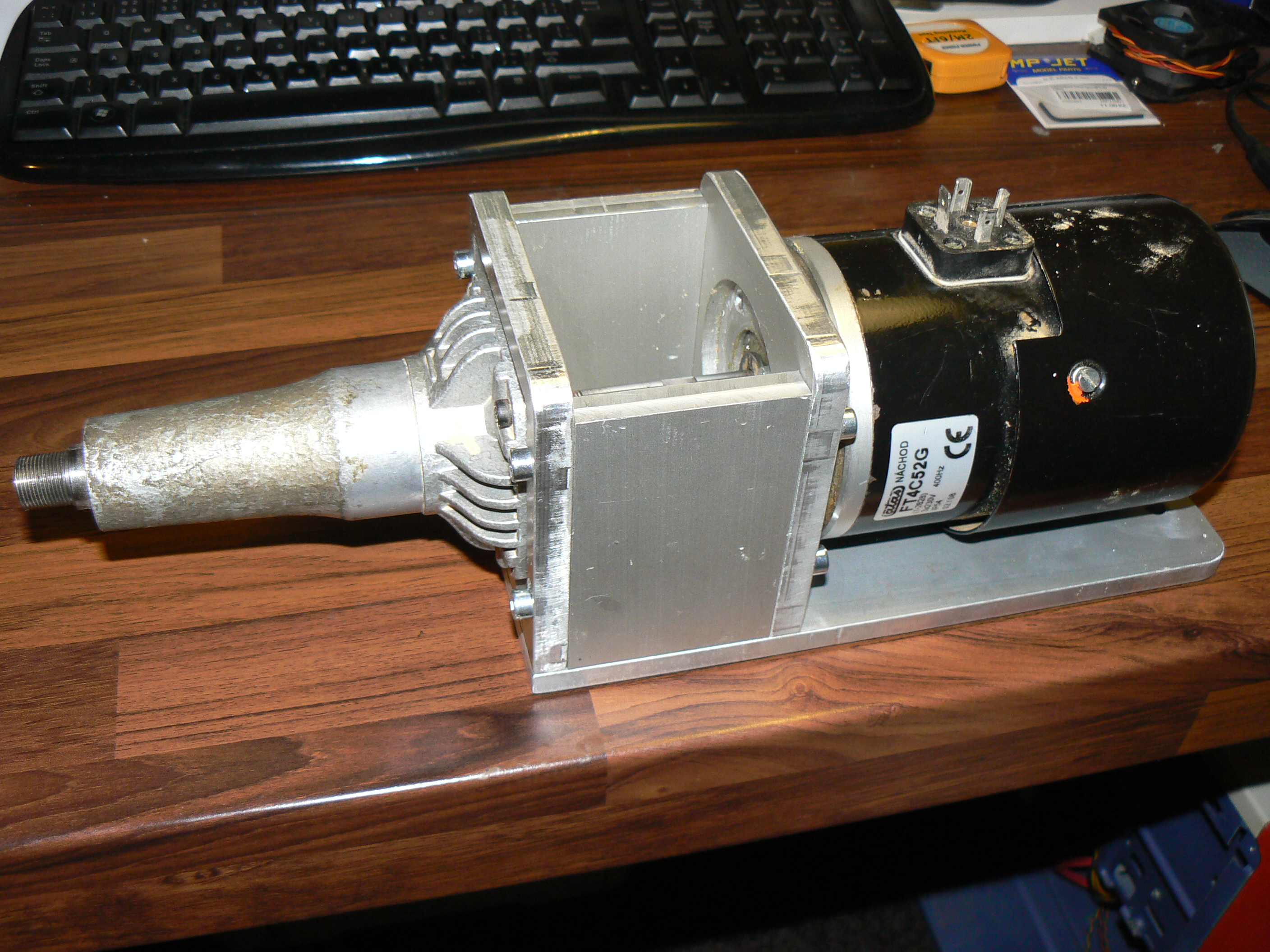

Tak jsem trochu vytunil jednoho mýho ATASE. Potřebuju prodlouženou verzi a tak jsem použil dva nepoužívané díly a složil z toho jeden funkční.

Zajímvé řešení. Jak máš ty dva hřídele spojené ?

Mad_BOXs
Příspěvky: 1420
Bydliště: Dvůr Kálové n.Labem
16. 11. 2011, 7:40
Tak schválně, nechám vás hádat, nebo jak by jste to udělali vy.
Schválně jsem to fotil, aby ten spoj nebyl vidět.

garulus
Příspěvky: 455
Registrován: 21. 8. 2009, 1:10
Bydliště: United Kingdom(England)
16. 11. 2011, 7:42
Pružná spojka :?: :)
Příspěvky: 23205
16. 11. 2011, 7:43
kus hadice :lol:

Mad_BOXs
Příspěvky: 1420
16. 11. 2011, 7:51
Nápověda - je tam si 50mm hlazenka pr.8mm, jinak je vše origo z použitých součástí.

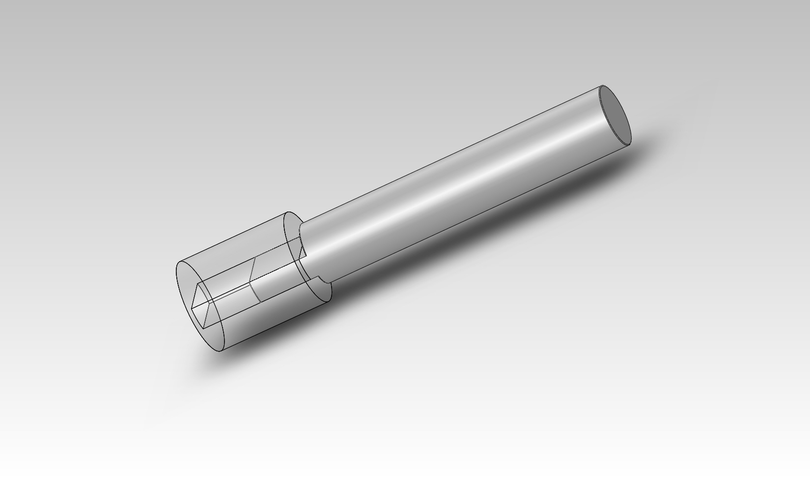

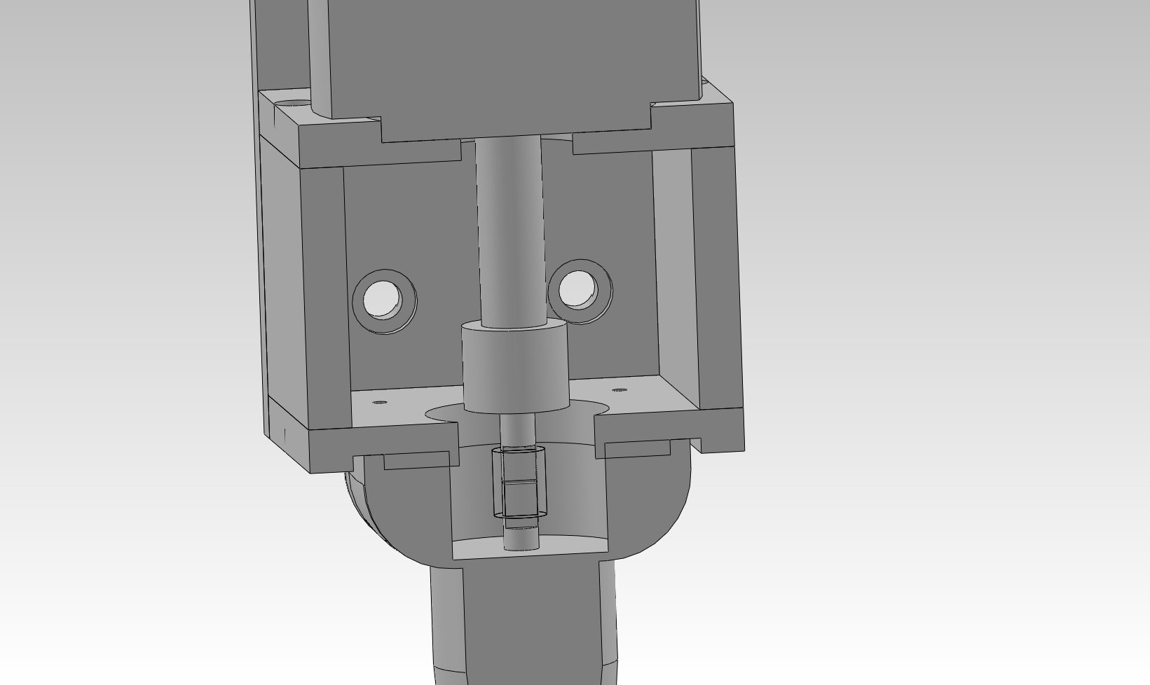

Mad_BOXs
Příspěvky: 1420
16. 11. 2011, 8:34
No dobře, je tam toto. Origo 8mm kleština ve vřetenu s maticí a v ní je tato sestava. Je to vycentrované a výškově nastavitelné. Ta na obrázku průhledná plastová spojka je origo díl z nástavce z té přímé brusky.
