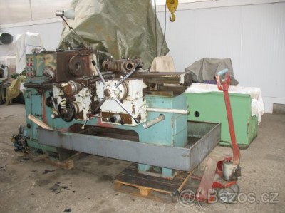

zhanam elektromagneticku spojku na tento sustruh nove su trochu predražene stačila by mi použita len aby to trochu fachčilo neviete niekto o niečom takom?? :(

Člověce a to předpokládáš, že má každý doma pod postelí tento soustruh a ví, jaký typ spojky tam je? Pokud je to normalizovaná spojka z Přerova, tak se nějak jmenuje.

A to ti odešla mechanicky nebo elektricky?
Pokud je spálené vinutí, tak by mělo jít namotat znovu.

nějaký elektromagnetický lamelový spojky mám zjisti si typ nebo to alespoň oměř.. ty co mám já mají průměr od cca 80-140ti mm když to změříš a bude to podobné tak se pujdu podívat na přesný typ..

Ono mi ta mašina poslednou dobou šla akoby na volnobeh pol hodinu potom to chytlo a uš to potom šlo cely den v pohode a nespomalovalo to otáčky pri zabere ale udržbar povedal že vraj treba novu spojku tak neviem..inak je to super mašinka vyborne sa na tom robi len je problem s prehadzovanim otačok škoda že tan nenechali to mechanicke preradzovanie ako na starych R5.

..ja som myslel pokial maju niekde take mašiny na dielni a spojky menia kim ešte ako tak idu mne by stačila aj taka staršia len nech to trochu ide u nas stym sustruhom robim len s hliníkom.

Ta spojka by měla jít do jisté míry mechanicky poštelovat. Jsou na to takové mosazné špiony (spárové měrky). Každý typ má předepsanou vůli lamel. Pokud jsou trochu ojeté, tak je vůle velká a magnet už to špatně přitahuje. Ten údržbář by to snad mohl vědět, pokud je to opravdový údržbář. Pokud to ani nezkusil a hned novou, i když po čase nějak funguje, vyměň místo spojky napřed údržbáře, který to zkusí nejdříve poštelovat. Ono spojky se zpravidla mění, až je opravdu po nich.
