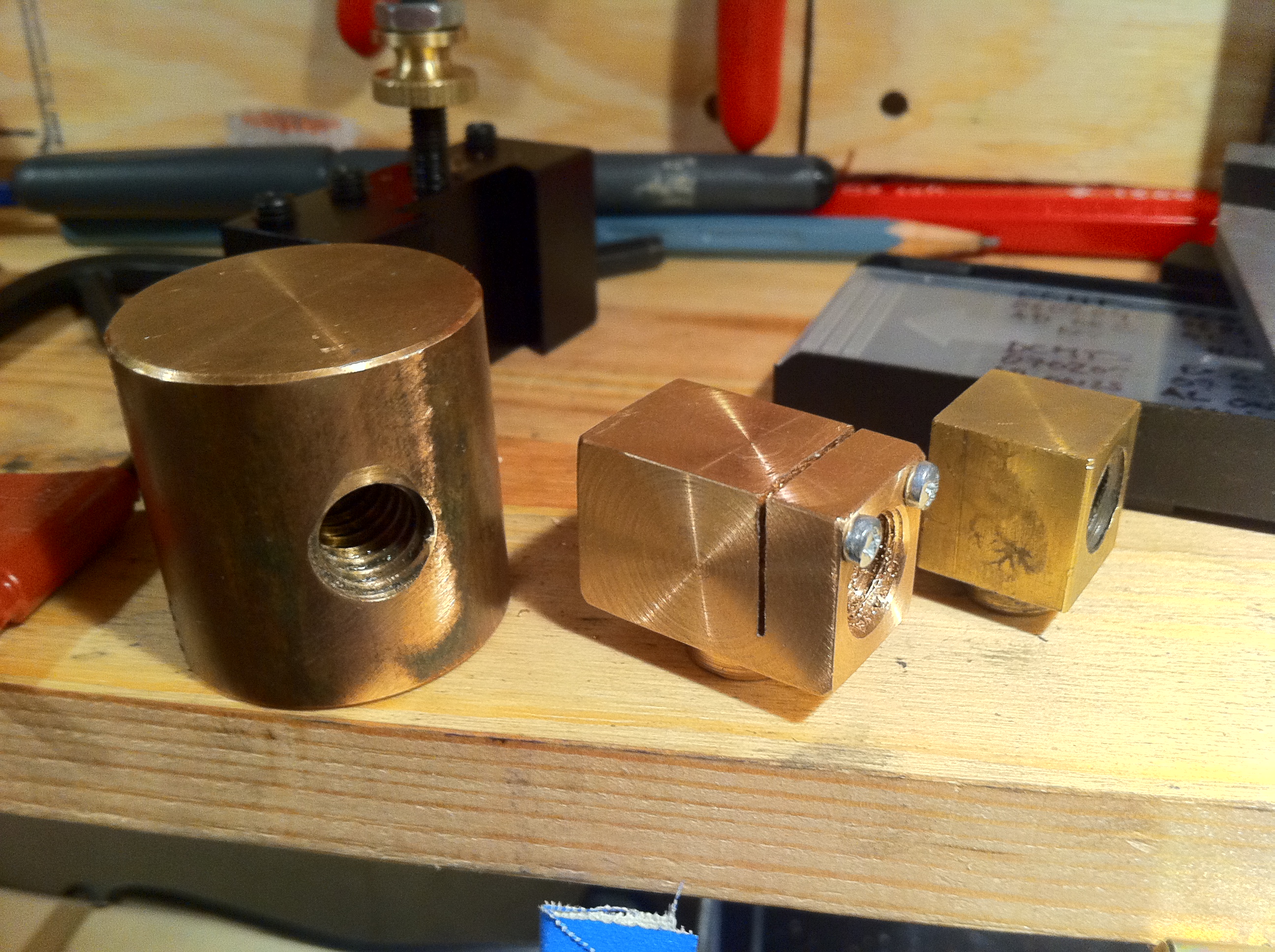

Zdravím, jsem na fóru zcela nový a teprve se rozkoukávám.
Potřeboval bych někoho kdo by mi vyrobil z bronzu a z delrinu (silon, nylon) trapezovou matku pro sroub 10x2mm pravý. Zkoušel jsem to u Tumlika, ten má moc práce a z Klimeše z Jihlavy se nikdo neozval...
Do válce o průměru 25mm a výšce 25mm, závit do boku válce ve středu. (je to pro Proxxon stul KT150)
Zbytek si obrobím sám.
2x bronz, 2x plast
Jinak jsem poridil Asista, kterýho jsem ted rozebral a čeká na Tumlikova kovová kola, kuželíková ložiska a digitalní odměřování.
Díky všem za pomoc

Mozem sa pridat s otazkou na KT150. Mam tento stol a mam na sroboch dost velky "mrtvy chod" asi 0,5mm. Pomoze mi vymena matiek, pripadne osadenie dvoch na jeden srob a ich predpnutie, alebo je treba vymenit aj sroby? Ake su tam vlastne matky (rozmery a prave/lave)? Rad by som ju prerobil na cnc pre domace pouzitie, ale pri takychto volach je to dost nepouzitelen. Dakujem za pomoc

Jsou to trapezove zavity 10mm, prave, stoupani 2mm.
Nechal jsem si udelat 3 bronzove matky. Jeste je musim dodelat a pak je zamontoju a predpokladam snizeni vule z 0.25mm na neco vyrazne mensiho.
Musi se ty srouby udelat anti-backslash.

Nova trapezova matka a backslash se pohybuje 0.01-0.05...
(hruby polotovar, hotova bronzova matka, puvodni matka)
