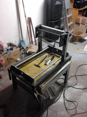

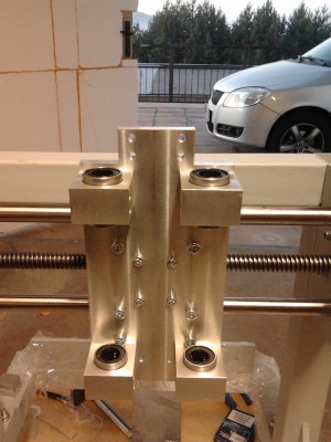

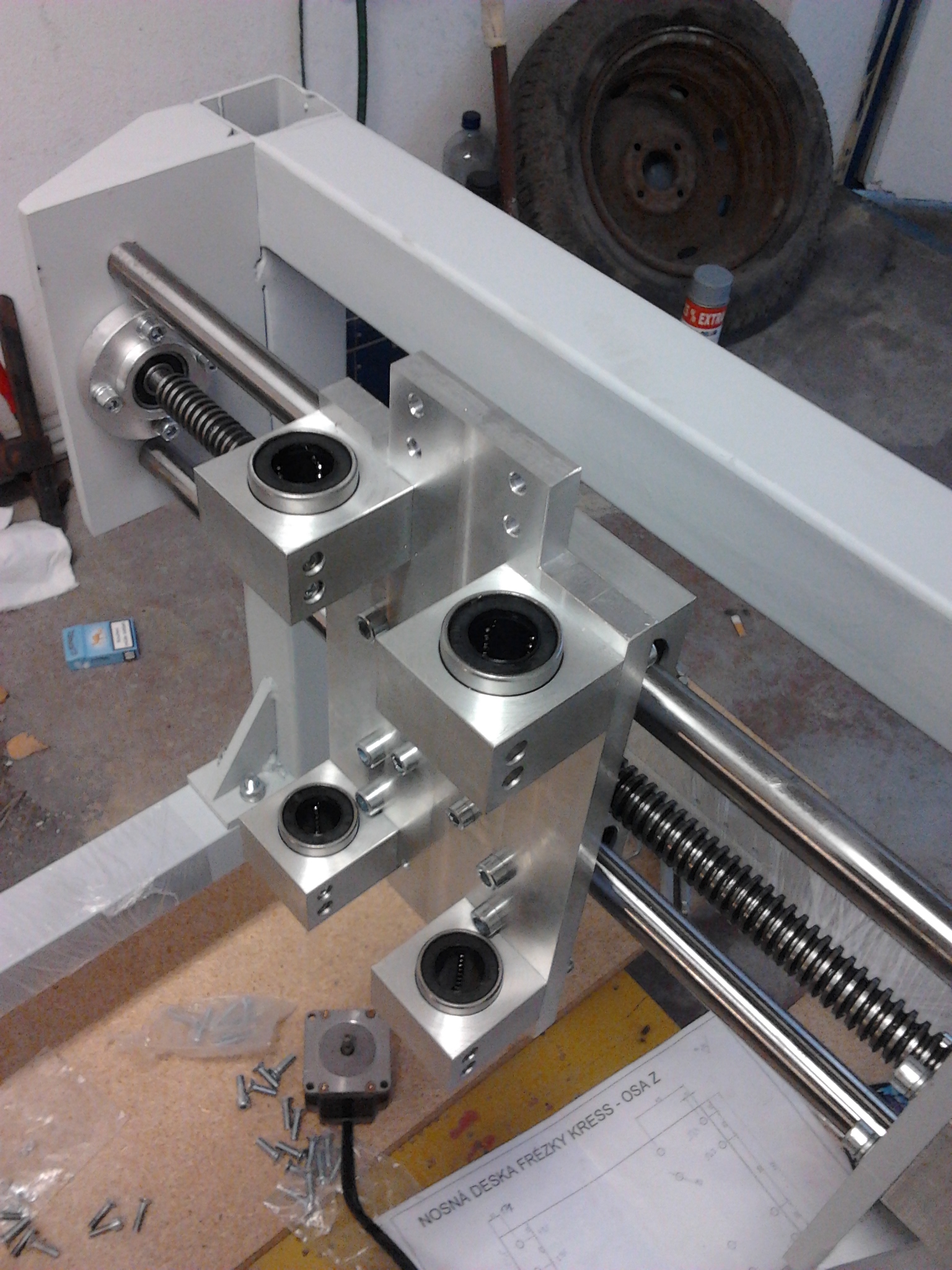

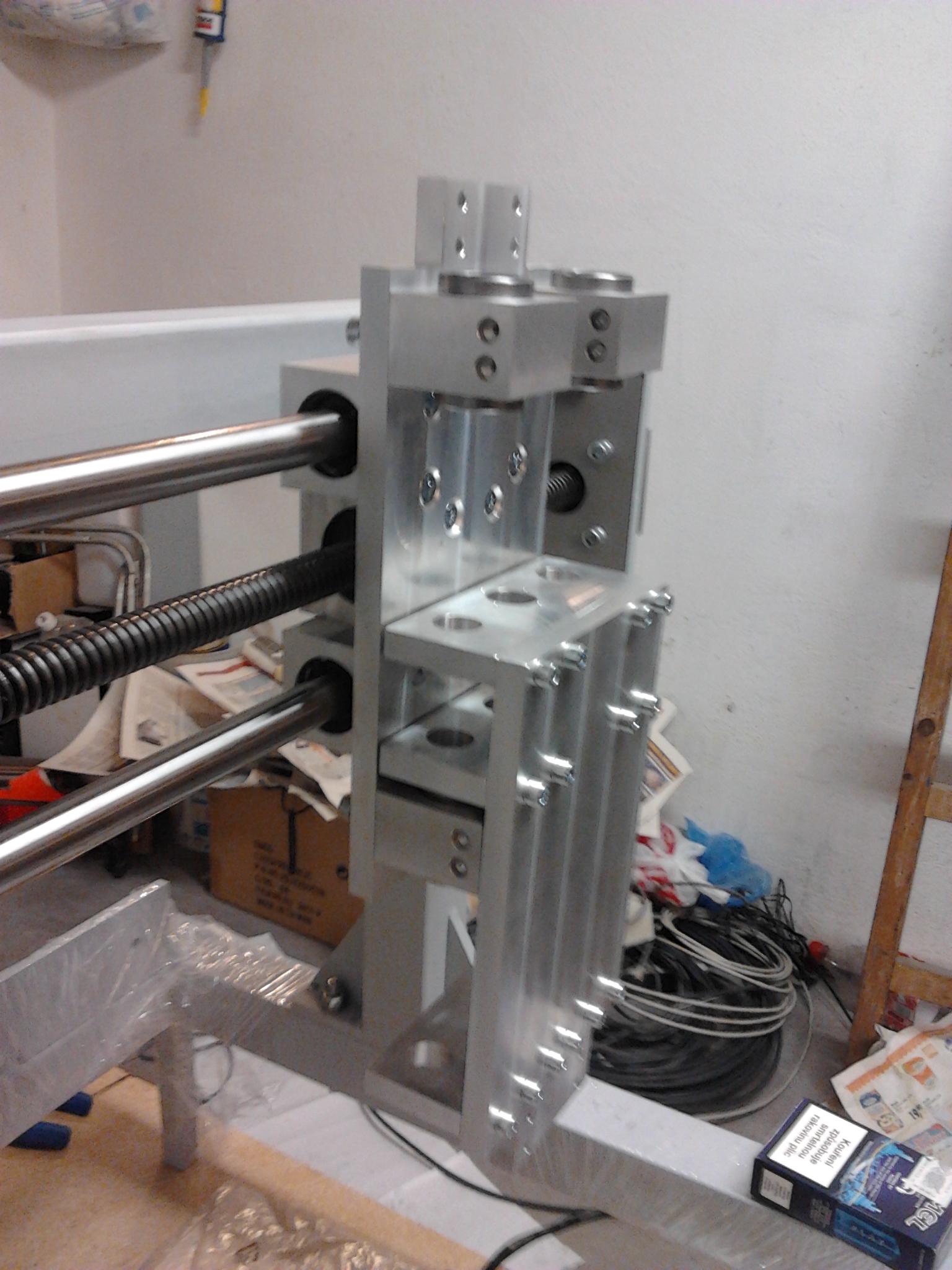

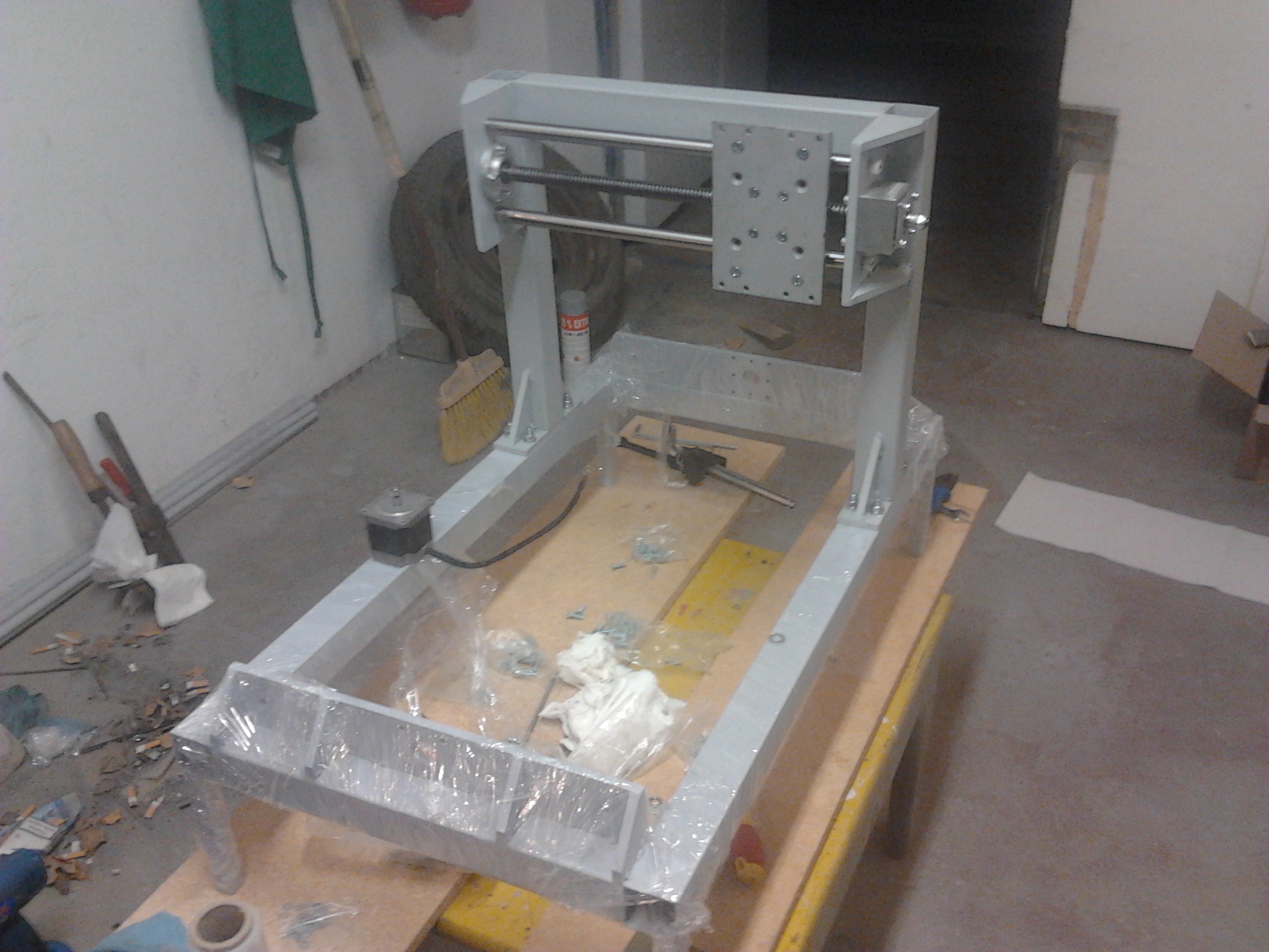

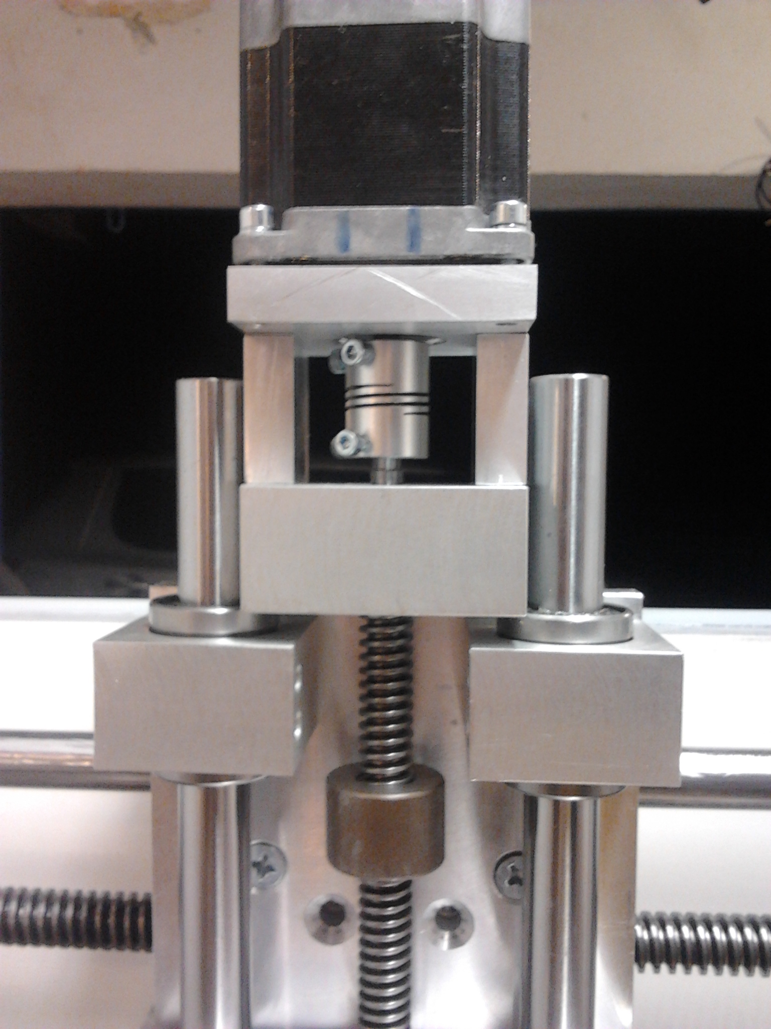

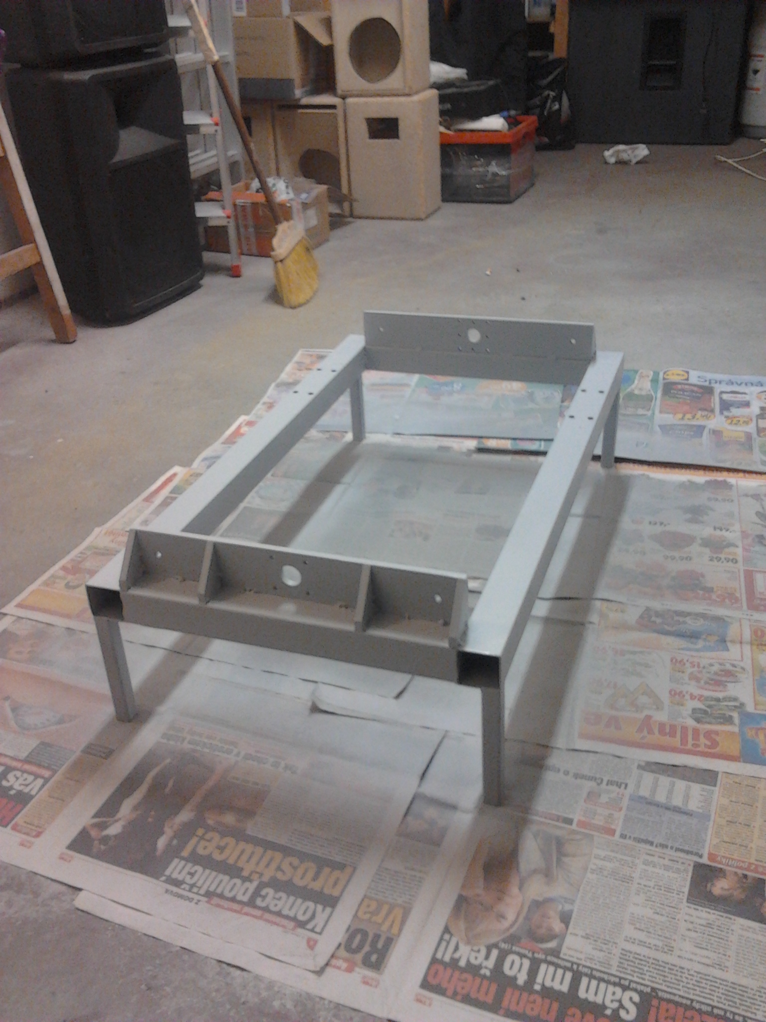

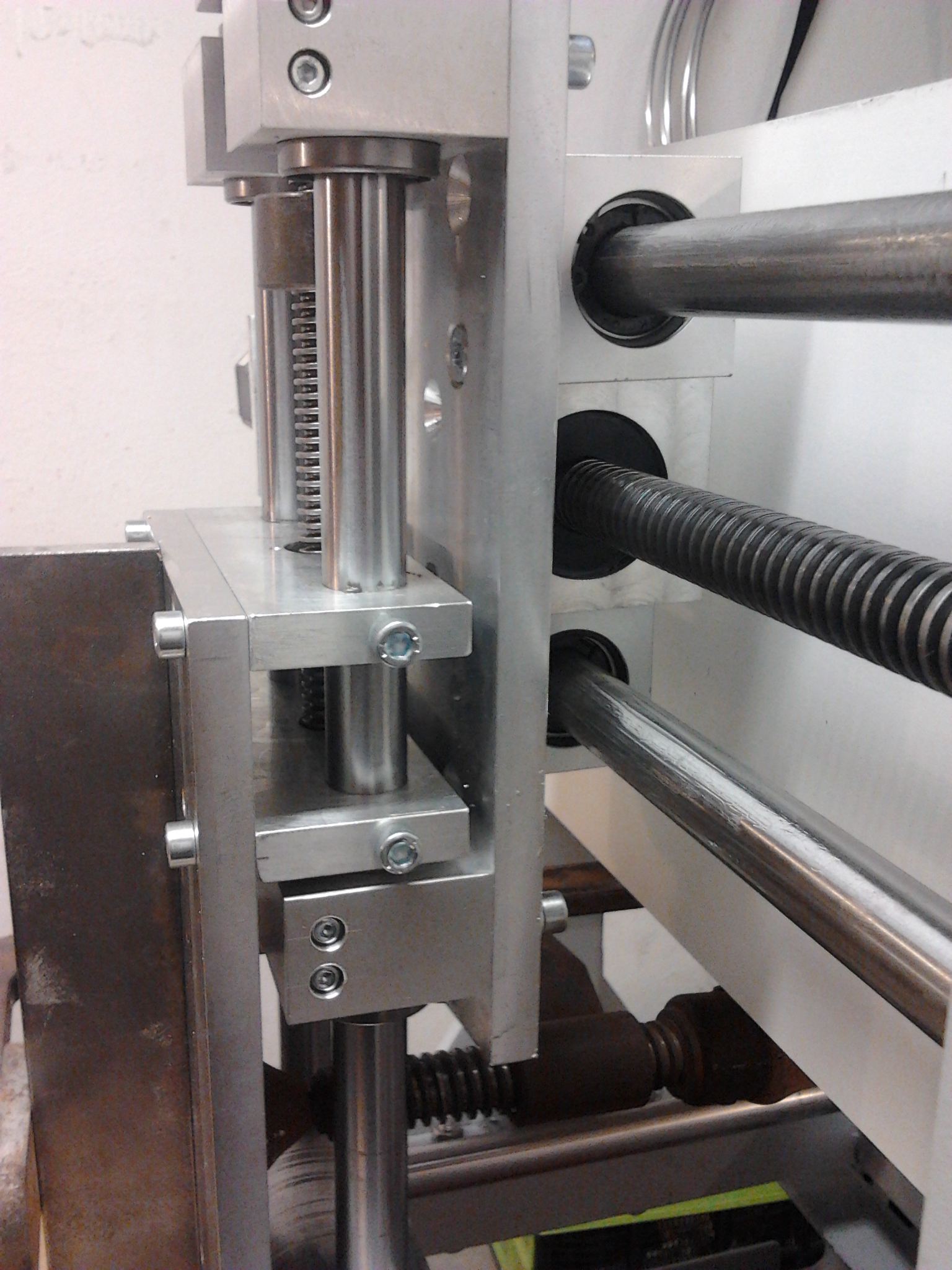

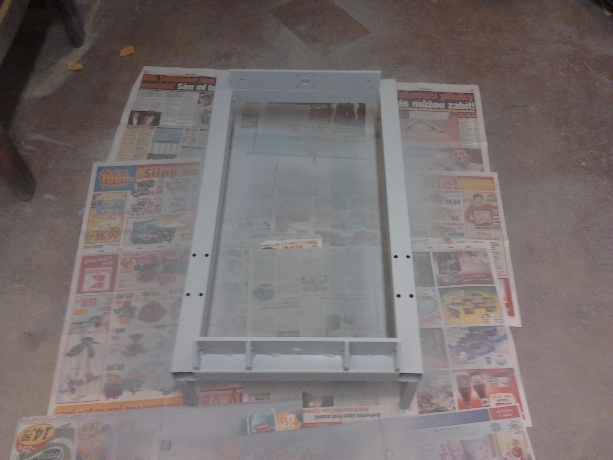

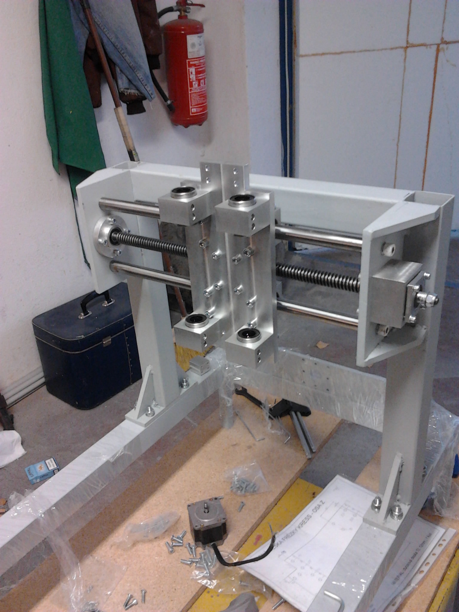

Zdravím všechny, po 2 letech, přemýšlení a nákresů jsem se dočkal první podoby nové mašinky. Délka 850mm šířka 470mm a výška 470mm. Celková váha okolo 40Kg ( zatím
), " plánované " rozjezdy: Z 70mm ; X 350mm; Y 350mm. Motory 2x 1.3Nm a 1x 1.5Nm. Očekávám od ní gravírování, práce se dřevem a plasty a na pokus i hliník
...Vřeteno plánuji ATAS 500W.....
