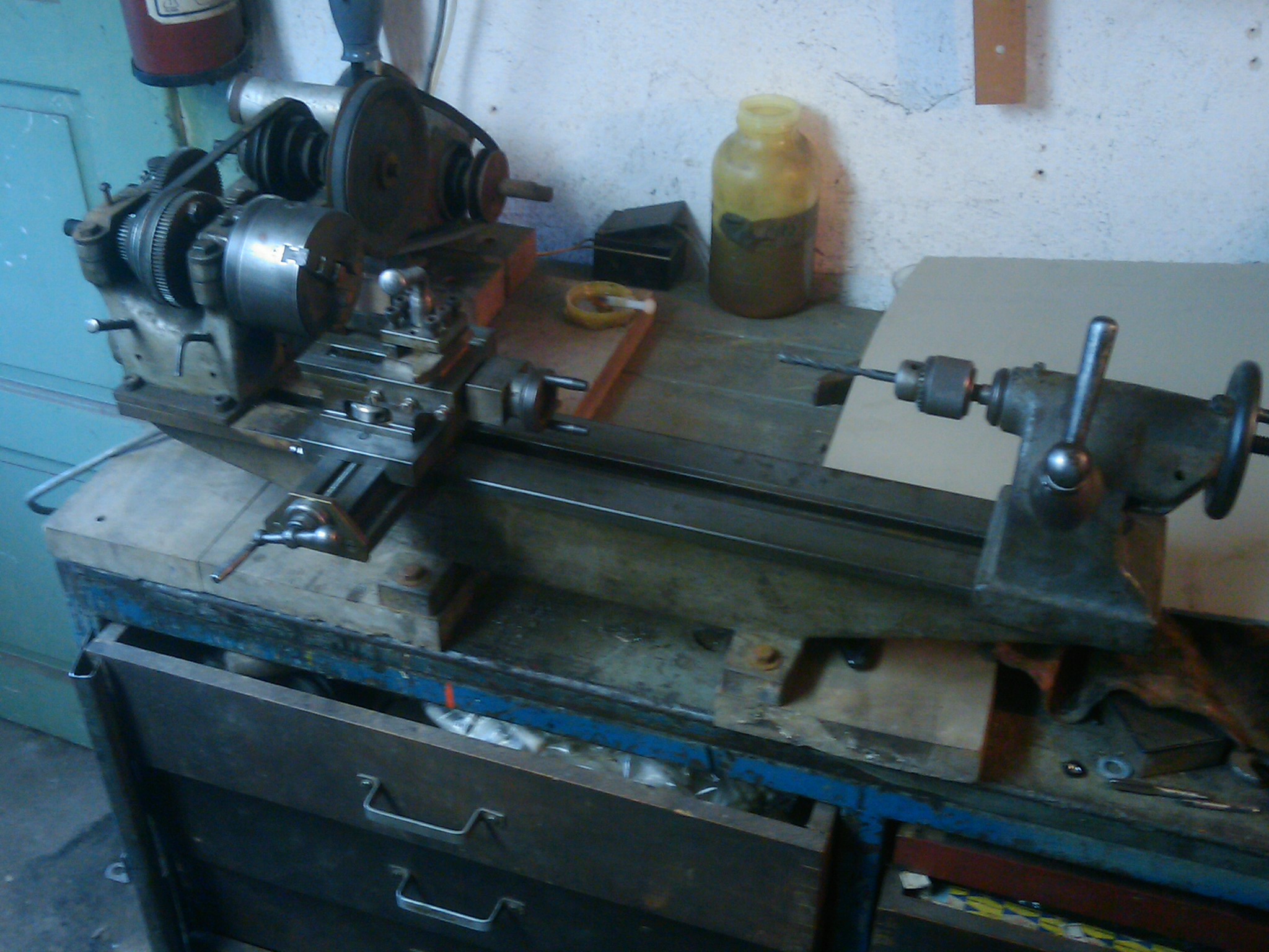

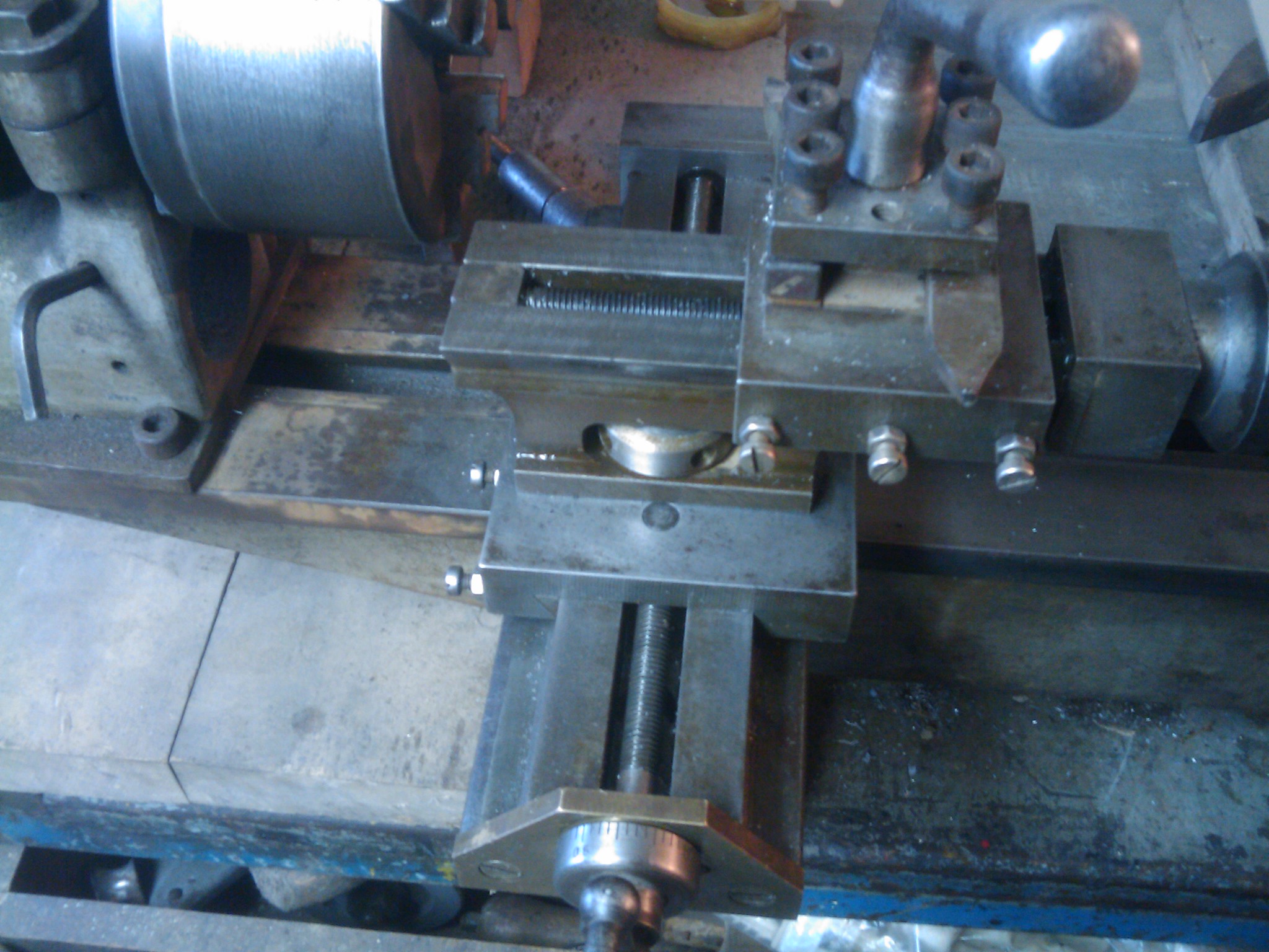

Dostal se ke mně tento stolní soustruh
Obrázek Obrázek
Točná délka 350mm, univerzálka 80, nožový suport pro nože 10x10, 3x2 rychlosti. Očividně se jedná o tovární výrobu. Podle patek soustruhu to odhaduju, že byl upevněn na litinovém stojanu nebo na stole s spolu s předlohovou řemenicovou hřídelí. jinak současná podoba je samozřejmě od kutila domácího. Očividně chybí převodovka šroubového podélného pohonu saní. Viz foto.
Obrázek Obrázek
Časem ho chci zrepásnout, takže bych se chtěl zároveň i poradit. Jaký navrhujete trapézový šroub? Bude stačit 16x4L? Kde ho koupit (jde mi o kvalitu) Jaký modul pro ozubená kola zvolit 1, 1,5?

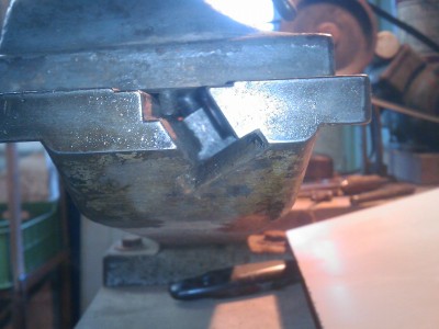

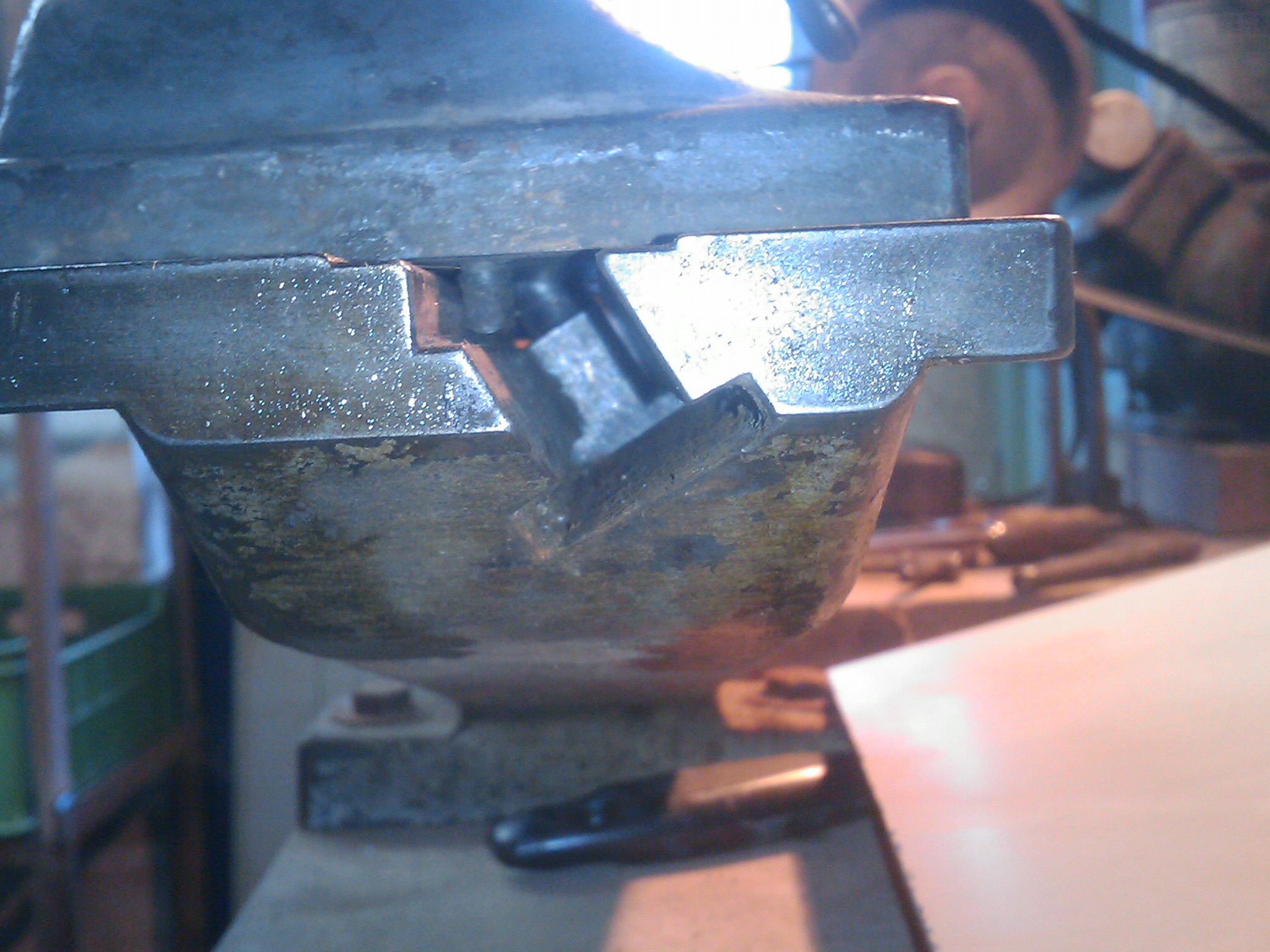

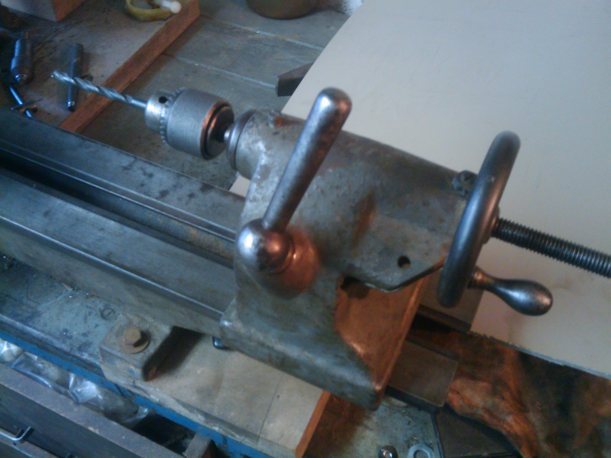

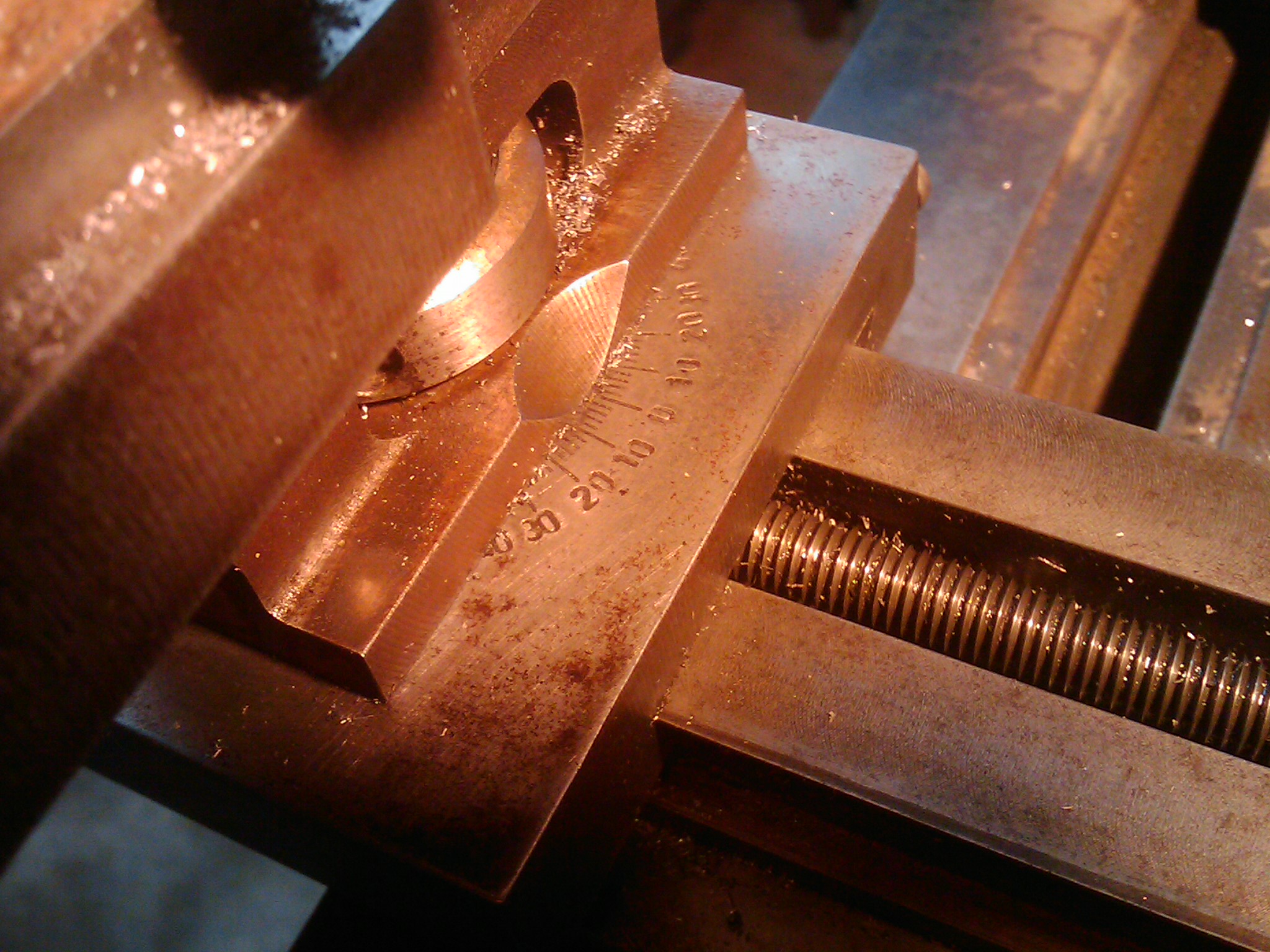

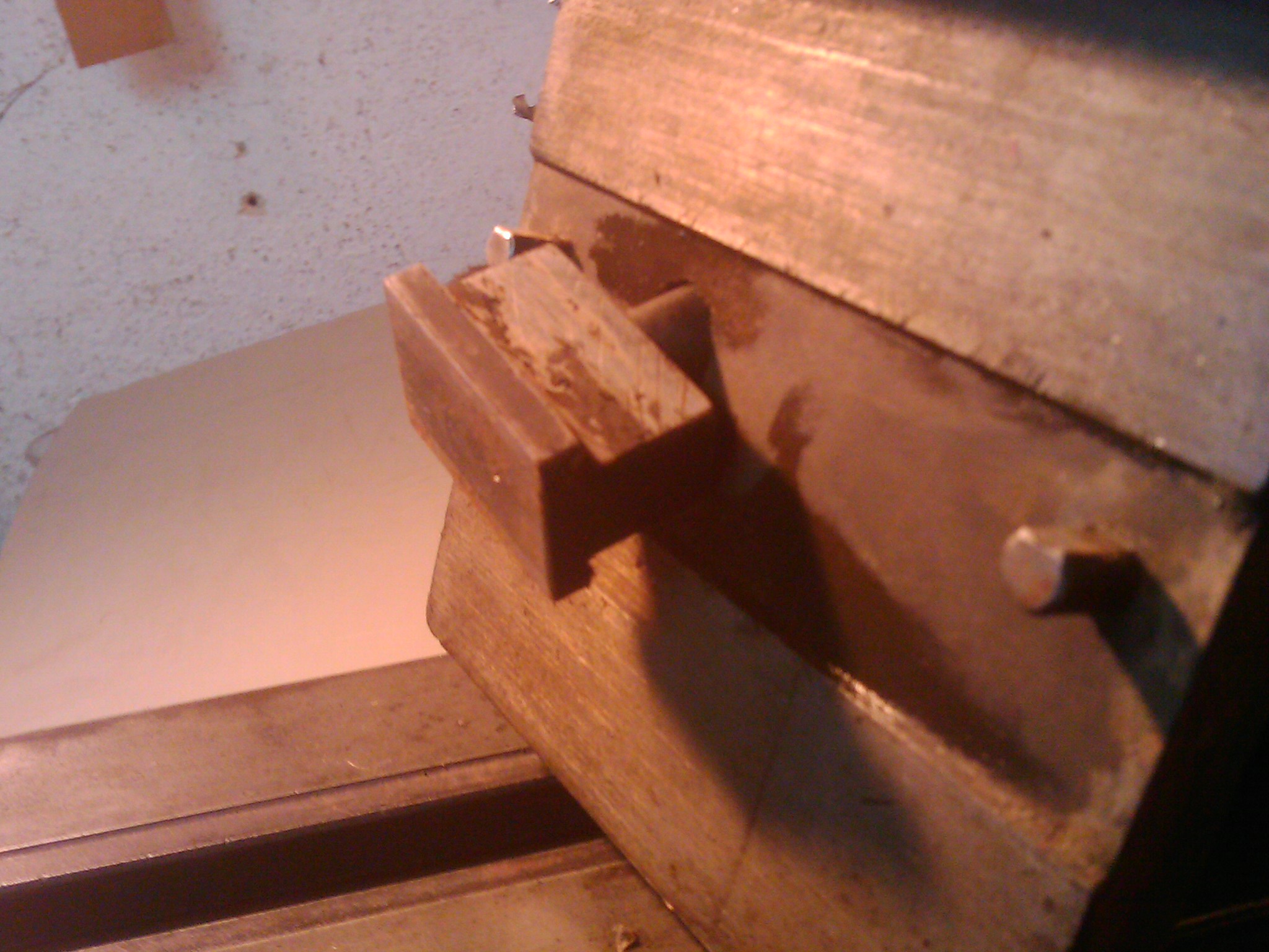

Trochu jsem ho čistil, tak jsem nafotil lepší fotky, kdyby se náhodou někdo chytl.. Vřeteno jsem zatím nerozebíral, takže zatím jen lože, koník a saně. Toho bince okolo si nevšímejte. Měl jsem při čištění vytahané všechno nářadí a na focení jsem to neuklízel :)
Rozlišitelné detaily:
- Příčný průřez lože a způsob upevnění koníka
- pohybové šrouby jak podélného, tak příčného posuvu jsou metrické
- podélný tvar a patky lože
Kdyby to někdo už někdy viděl, tak se prosím ozvěte. uvítám každou radu.
Soustruh chci zaškrabat, ale za boha nemohu sehnat tušírovací barvu. Kde ji kupujete? Obrážím barvy-laky a všude na mne koukají, jak tele na nová vrata. Kde seženu hrot do pinoly s kuželem MK1? Díky

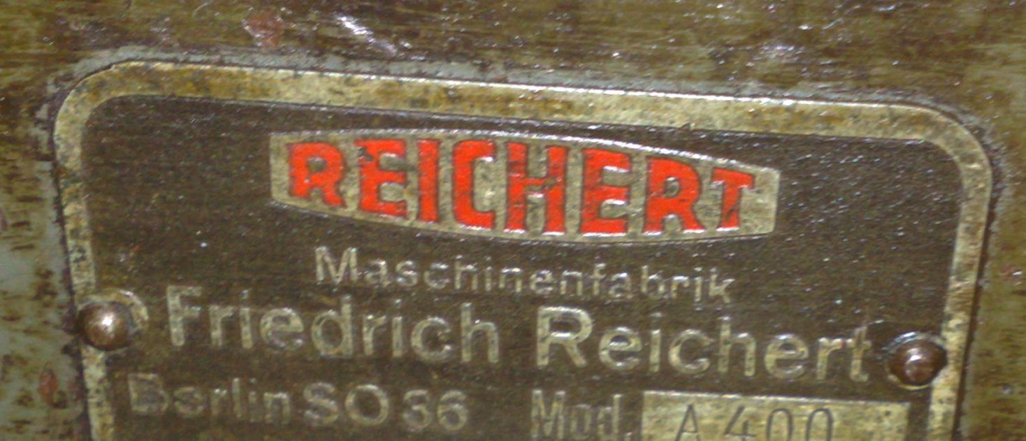

Základ stroje je zřejmě od německé firmy REICHERT mashinenfabrik Berlin SO36.
