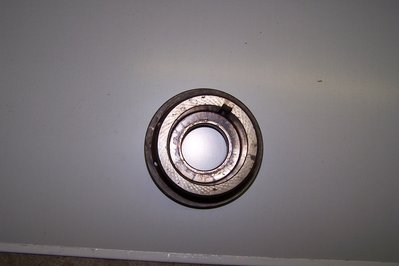

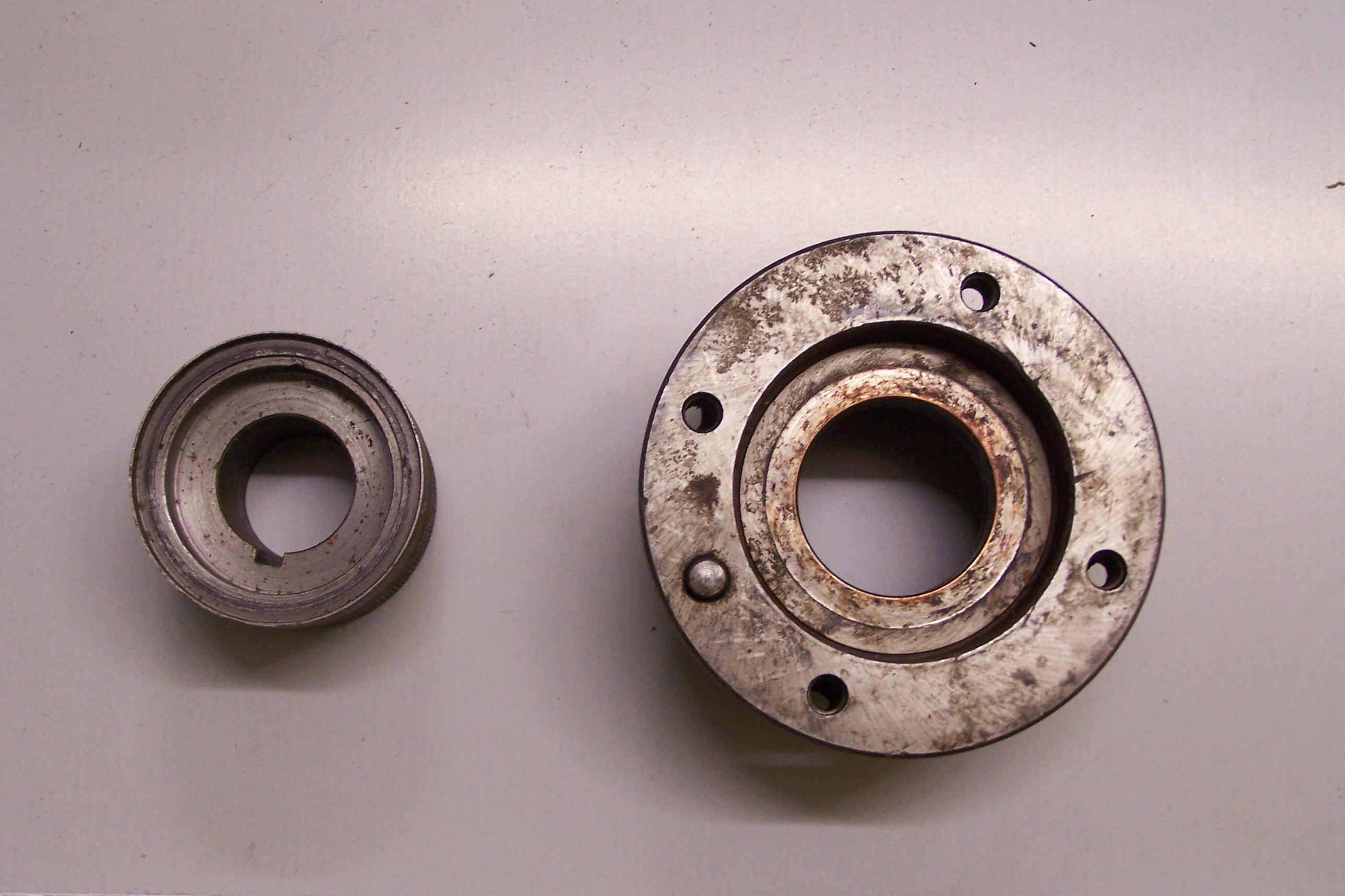

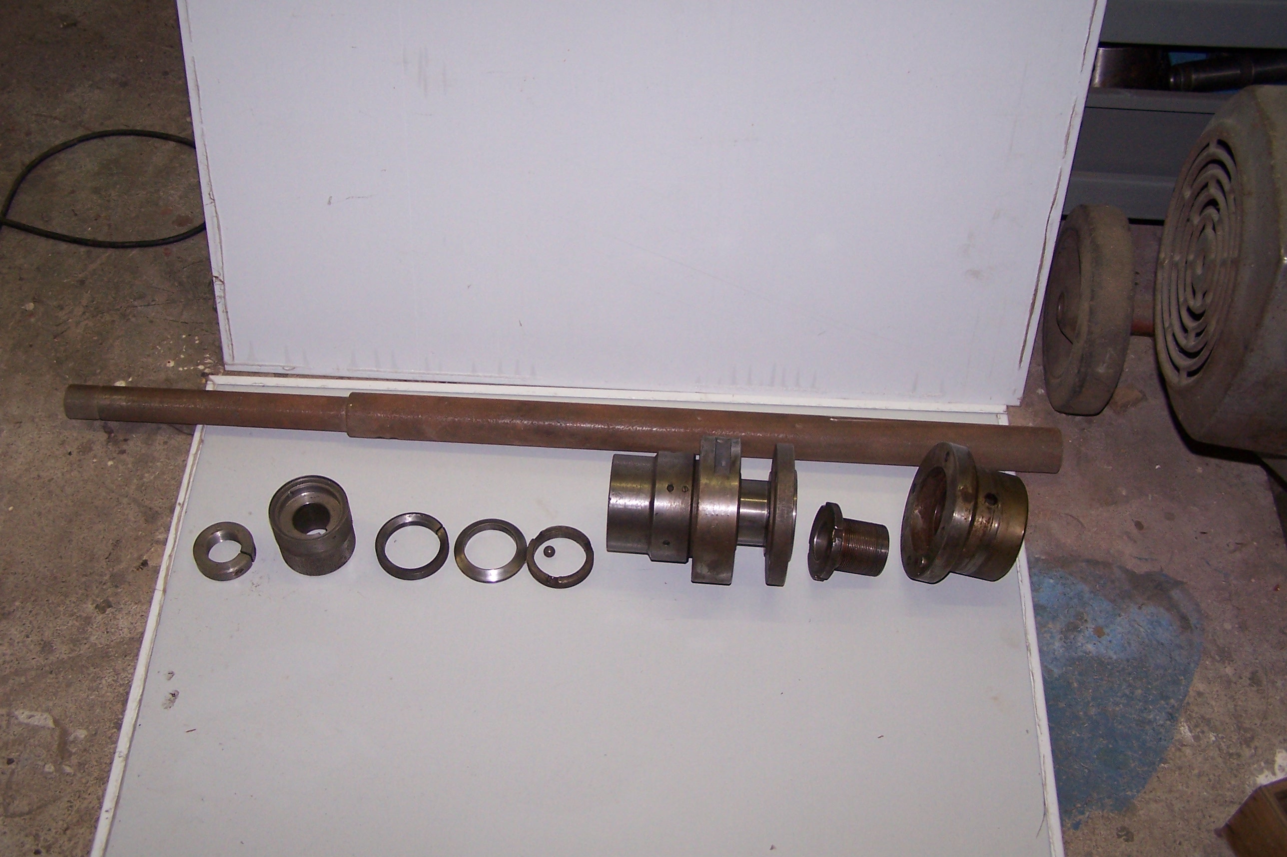

Nemáte někdo kleštinové upínání k SU 32? Já jsem to sehnal, ale chybý mi dva díly toho upínacího mechanizmu a potřeboval bych alespoň nějakou fotku pro představu jak to vlastně vypadá, jelikož podle manuálu to není až tak zdřejmé. Jde mi hlavně o tu přírubu co se nasazuje vzadu na vřeteno a potom o kus c oje vzadu zajištěn tou matkou a je vsunut v drážkách a je rádlovaný. Předpokládám že za tím rádlováním to má průměr toho drážkování a zdřejmně tam budou cca 3 kuličky které se pohybují v těch drážkách.
Na fotce v odkazu jsem to označil červeně.
http://honzahorka.rajce.idnes.cz/SU-32/ ... ovupmn.jpg" onclick="window.open(this.href);return false;

Zdravím,posílam pár fotek jestli pomůžou

paráda moc děkuji za fotky. Mohl bych ještě poprosit o šířku toho posledního dílu? myslím tu rozříznutou matku a potom ještě o rozměry toho dílu předtím (Druhý z leva) co je vtom ta drážka na klínek. Tohle mi totiž přesně chybí. A nejsou v tom druhém díle po obvodě vsazené nějaké kuličky?

zdravim, tak nejake čmarnute rozmery j

Úžasné, moc moc děkuji. V tak perfektní výkres jsem ani nedoufal. Děkuji mnohokrát. Pokud budu moci i já Tobě nějak pomoct dej vědět.
