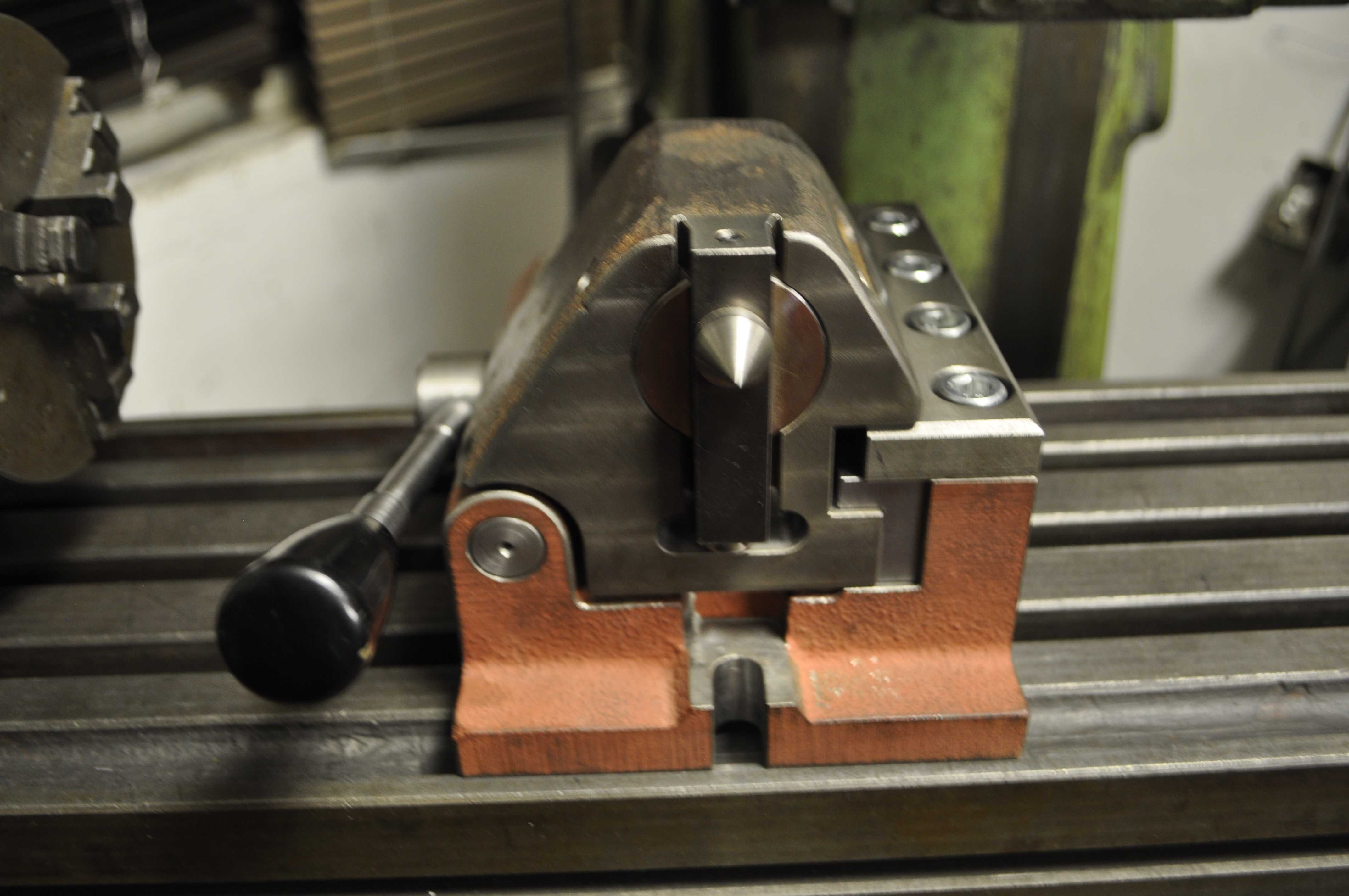

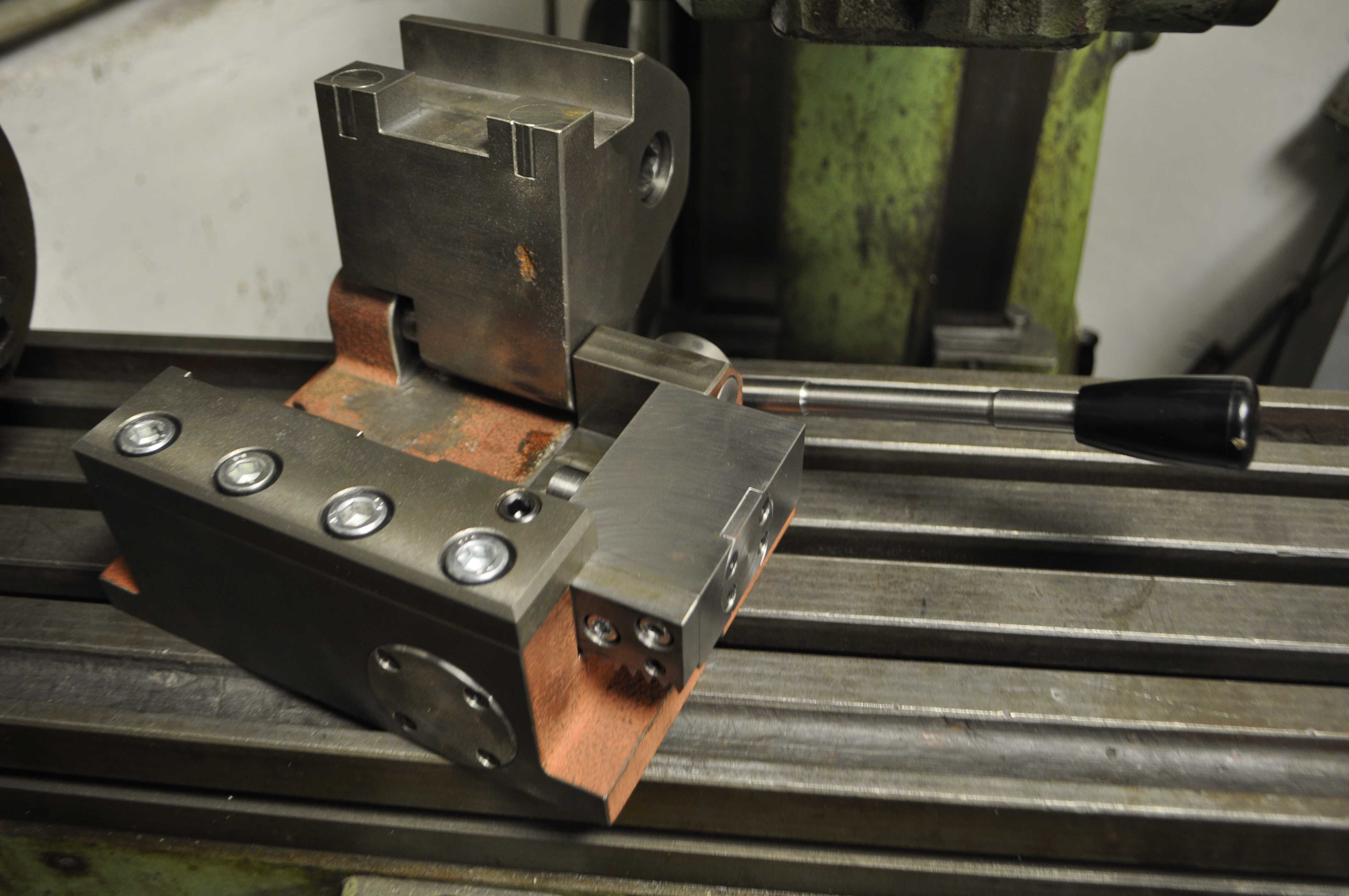

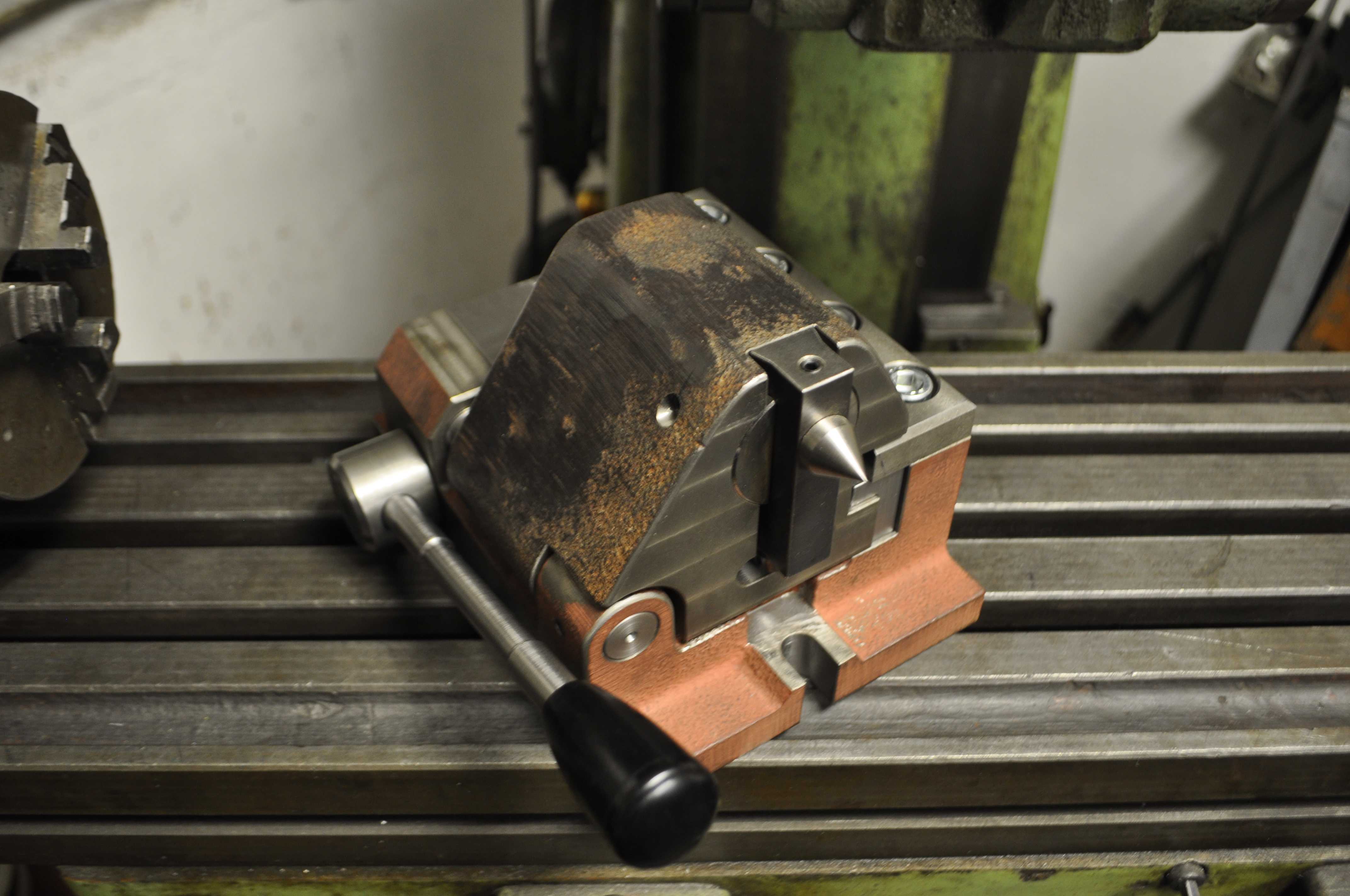

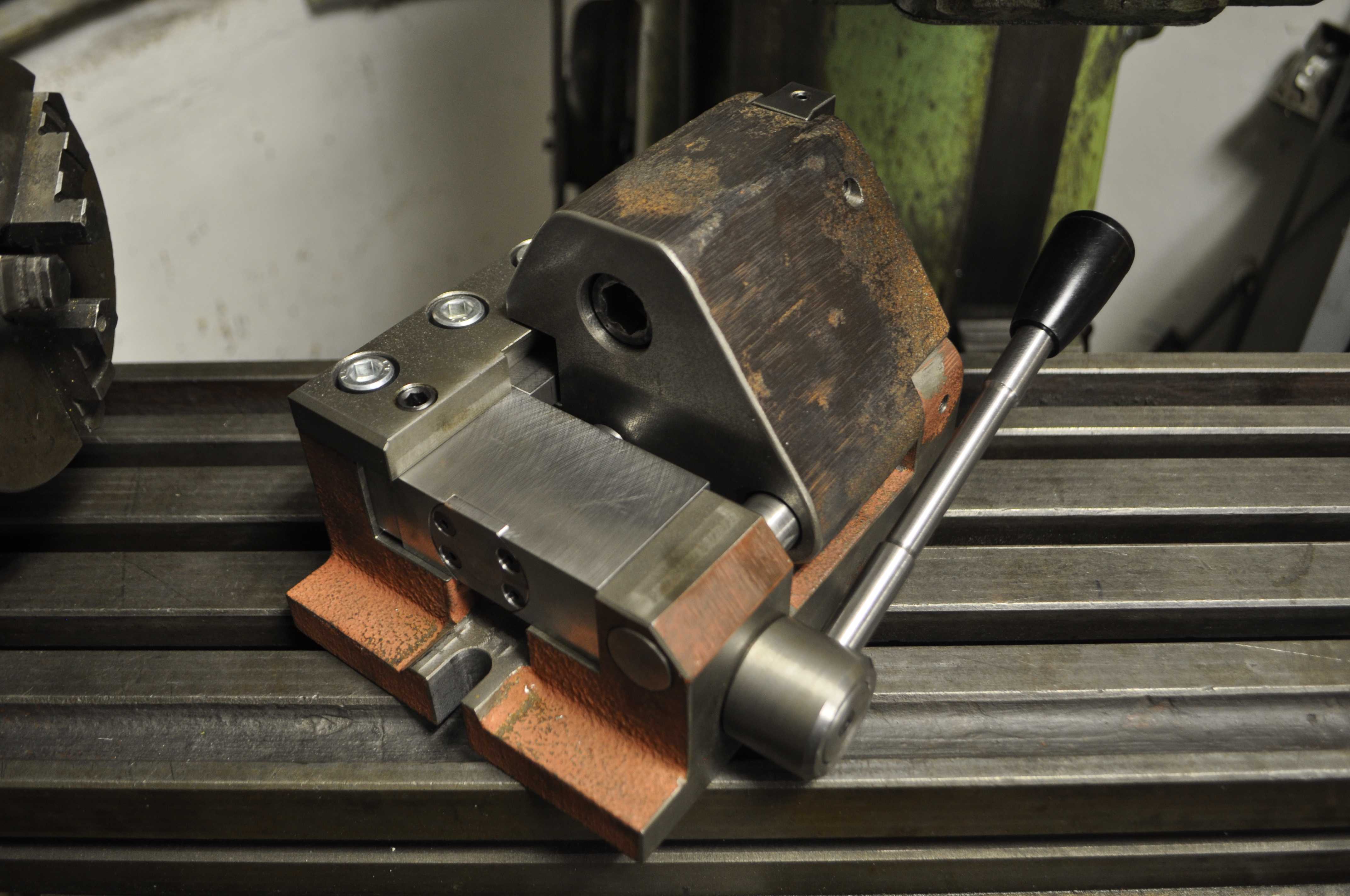

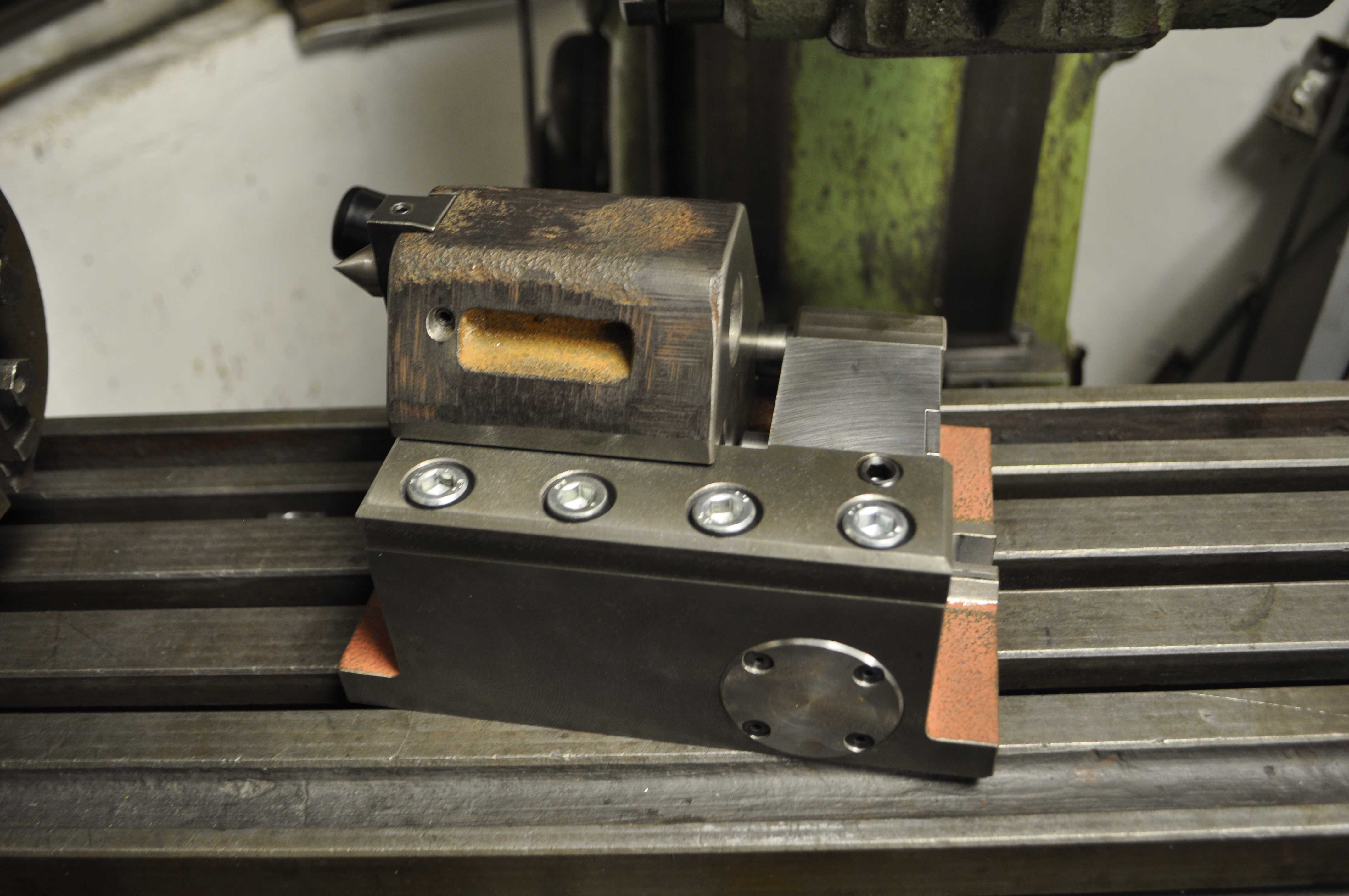

Tak jsem si konečně dodělal odklápěcí koník k děličce. Kdysi jsem jsem s ním pracoval a hned jsem si ho oblíbil. Oproti klasickému koníku má tu výhodu, že se dá odklopit a má velký prostor okolo středu hrotu pro měření nebo výměnu kusu. Základní tělo a posuvný segment je litinový odlitek, posuvné díly kalené a ostatní díly vyrobené z 15142. Do barvy půjde až na jaře, protože venku je už na to zima.
