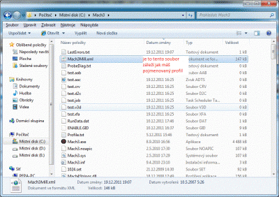

Zdravim vsetkych.Viete mi niekto poradit,v ktorom subore su ulozene nastavenia machu.Potrebujem mach nainstalovat na druhy pocitac a moc sa mi nechce /alebo to uz neviem :( / vsetko nanovo nastavovat.
Mach pouzivam uz niekolko rokov k plnej spokojnosti,takze uz je to dost davno,co som tam nieco nastavoval.Myslim,ze som to tu uz niekde videl,ale nemozem to nikde najst.Dakujem za pomoc.
Pepa Žhář
Příspěvky: 431
19. 12. 2011, 7:20
Ahoj mel by to být soubor s příponou xml
Ale ja to delal tak že jsem naintaloval mach na nový počítač a pak kompletně přepsal svojí zálohou ze starého počítače

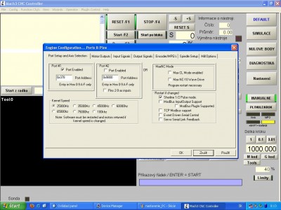

Dakujem, za pomoc subor som skopiroval a uz je to OK. Este mam jeden problem.Nefunguje mi LPT port.Moc sa v tom nevyznam,skusim zmenit nejake nastavenia. Tak ako to tu
nieke bolo pisane.Teraz to ma nastavene tak,ako v prilozenych obrazkoch.Je to notebook IBM ThinkPad T41.
Pepa Žhář
Příspěvky: 431
23. 12. 2011, 12:58
Ahoj tak místo 0x378 dej 0x38c a melo by to makat :D

Tak uz som sa k tomu konecne dostal a vyskusal som to.Uz je to OK.Vdaka.
