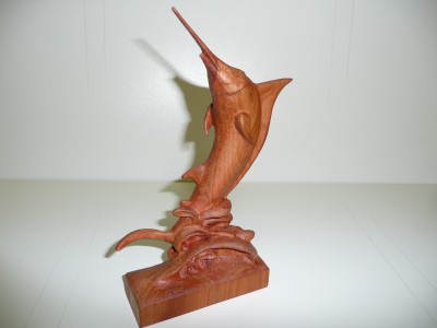

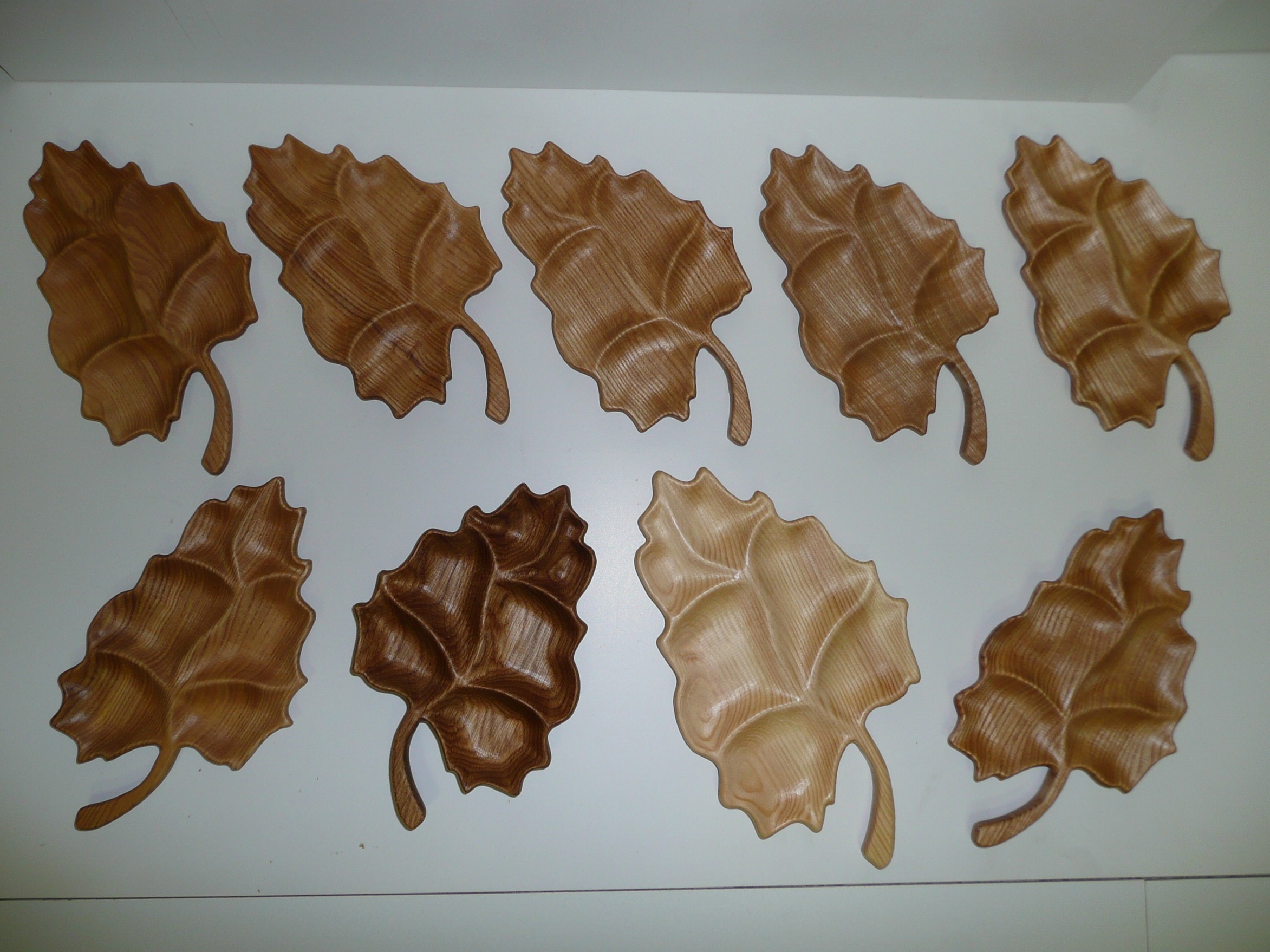

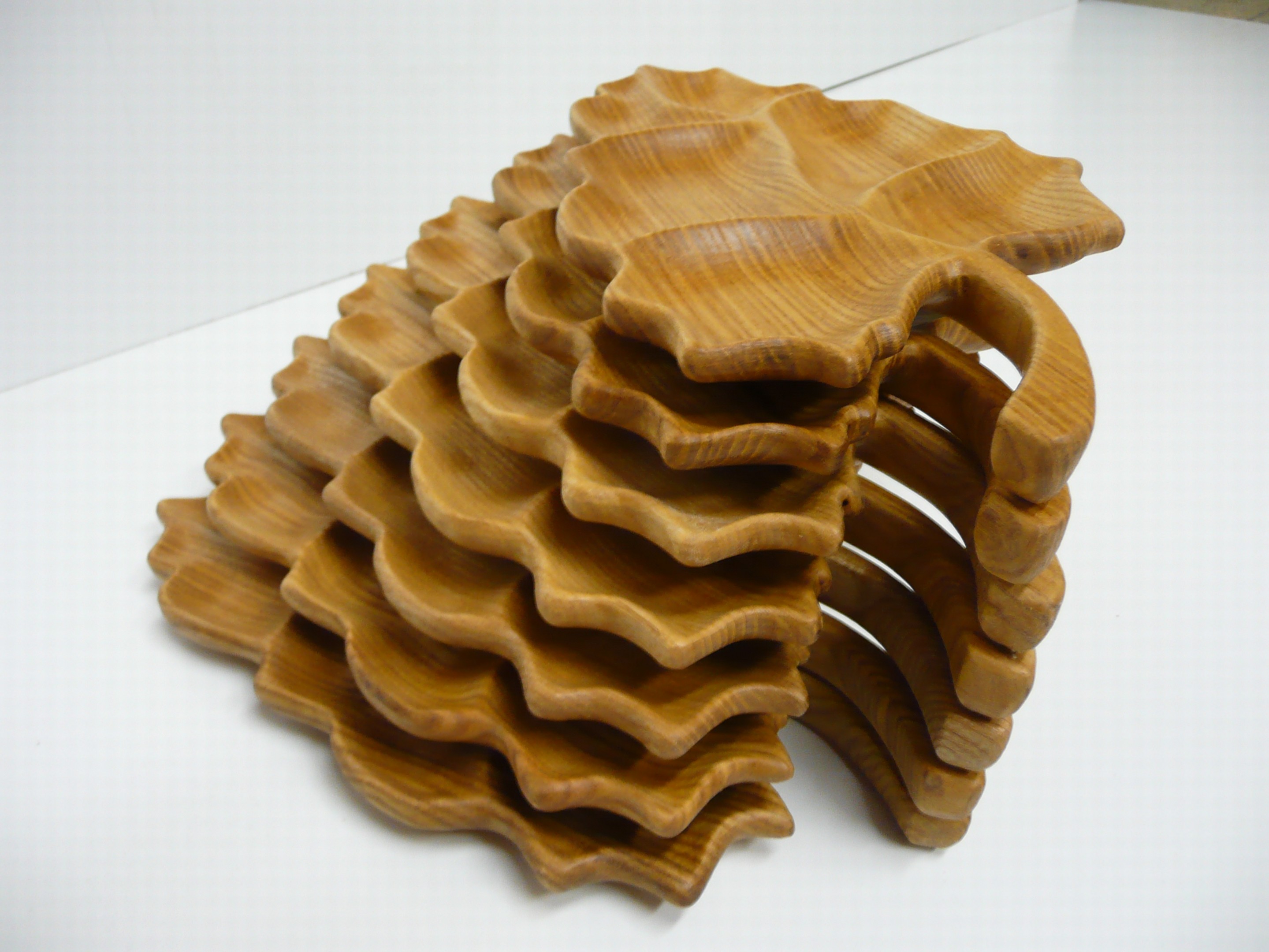

Ty listy a ryba jsou frézovány z programu CUT3D, jsou tam cvičné soubory, které si můžeš upravit a G-kód ti vygeneruje. Vcarve funguje obdobně, tzn. cvičné soubory vygeneruješ a už to valí.
BTW mají ještě gravírování z fotek PhotoVCarve a tam ti při generování G-kódu program doplní nápis....
