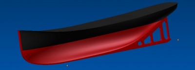

Prosím o radu jak snžit palubu tohoto modelu o 2 cm níž aby vznikl tzv plný bort(zábradlí)

pokud to mas v plochach tak boky udelas s ofsetem treba o 3mm smerem dovnitr a tu horni plochu o 20mm smerem dolu a cely to orezeš.

Jo to bys mi musel vysvětlit podrobněji.Neumím moc. jen co mně naučil známej a z toho jsem polovinu zapoměl.

No a jenom z toho obrázku má být poznat, v jakém CADu to je vymodelované, případně v jakém CADu to hodláš upravit? On každý CAD má jinou filozofii modelování.

No to mě nenapadlo.Je to v Inventoru 2011.Napadlo mně v půlce promítnout geometrii na horní hraně tu pak odsadit o 25 mm a dále pak znovu odsadit o 1 mm a vytvořit uravřenou plochu a pak ji vysunout.
