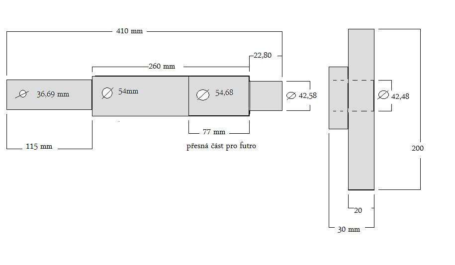

Příspěvky: 12
Registrován: 1. 1. 2012, 7:08
2. 1. 2012, 4:19
Tak jsem udělal stručný náčrtek, nezlobte se prosim na mě že to neni dle správných výkresů :D jinak k přesnému oměření je k dispozici staré vřeteno.
Engineer
Příspěvky: 2380
2. 1. 2012, 4:25
Kluzný vřeteno bez broušení povrchů a bez závitů na seřizování vůlí, svařený z poloosy ???? :shock:
To je nějaký Silvestrovský či novoroční vtípek ne????
Kvalitně udělaný kluzný vřeteno na zakázku tak aby opravdu fungovalo tě bude stát víc než nějakej starší funkční soustruh celej. Pokud si to nejsi schopný udělat sám, tak je to dle mýho názoru blbost řešit, obzvláště na nějaký historický noname mašině .... :wink:
