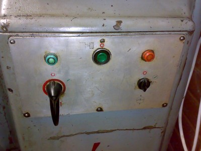

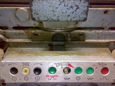

Zdravím. Tak jsem si udělal radost a zakoupil frézku ME 250. Byla v hrozném stavu a měla vybrakovanou elektriku z ovládacího panelu. S tím souvisí můj dotaz. Nevíte někdo jak je u této frézky udělaný rychloposuv ? Všechny posuvy i rychloposuv jsem vyřešil frekvenčním měničem. Je to dost pohodlné. A dále by mě zajímalo na co je to zelené tlačítko (s kresbou nástroje) na skříni s elektrikou. Vše je na fotkách. Díky za radu.

Tak to zelené tlčítko je s největší pravděpodobností tzv. "tipovací" , které slouží k usnadnění řazení rychlostí když nejde rychlost zasunout. Krátkým stiskem a opětovném povolení tlačítka dojde k roztočení motoru a při doběhu se zasune požadovaná rychlost. To je veškerá jeho funkce.

díky. myslel jsem si to ale nefunguje. je pravda že občas tam ta rychlost nejde vrazit ale to řeším ručním otočením vřetena. Dodávala se k této frézce taky obrážecí hlava ? A protože jsem lenivý počítat otočky kliky tak jsem si objednal dig. odměřování na všechny osy. Příští týden by to mělo přijít tak to nafotím. Už se těším jak malý Jarda :D

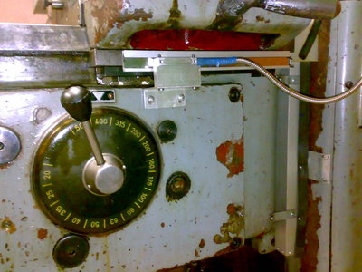

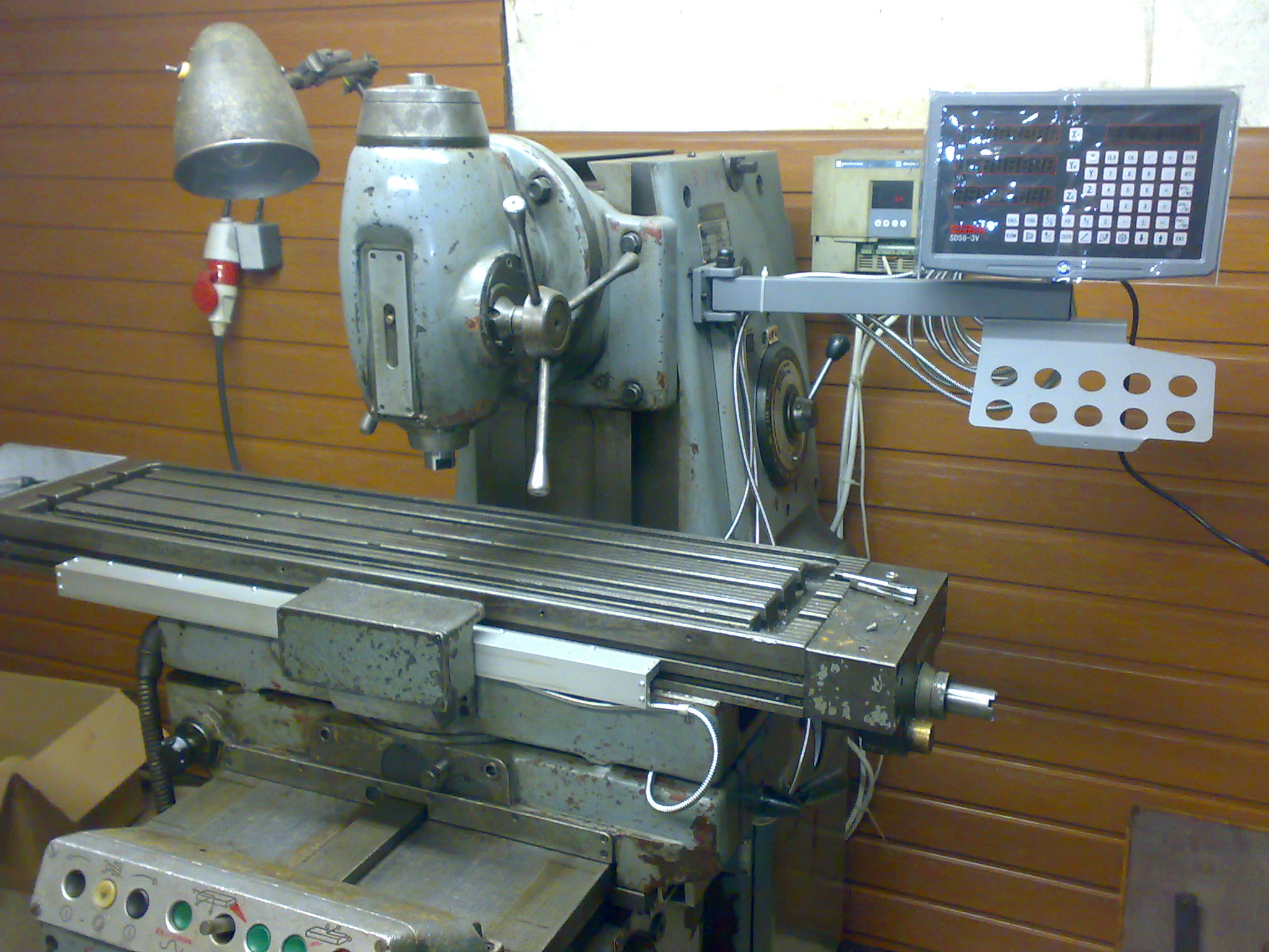

Tak odměřování je už doma. Teď vymýšlím upevnění lišt a sond. Přitom jsem narazil na problém který možná ani problém není. Nevíte někdo jestli může být držák čidel ze železa? Všechno je z hliníku a tak se bojím že železo bude dělat problémy při odměřování. Postup instalace budu fotit. Snad to někomu v budoucnu pomůže.

Rychloposuv na frézce ME250 už jsem tady jednou někde popisoval, hledej. Je tam i elekto schéma.

To tlačítko na které jsi se ptal, je skutečně "tipovací".

děkuji za nabídku. To tlačítko tam nechybí. Je to ještě nedodělaný výstup potenciometru ovládání FM. Tak jsem nainstaloval to digi odměřování (fotky dodám až se mi je podaří vytáhnout z mobilu do PC). Jedná se o model SDS6-3V. Pročítal jsem manuál a narazil jsem na funkci obrábění rádiusů. To mi docela není jasné jak můžu jednou osou a frézou s rovným čelem udělat rádius. Jak to ti číňani mysleli ? Nemáte s tím někdo zkušenosti ? Díky za radu

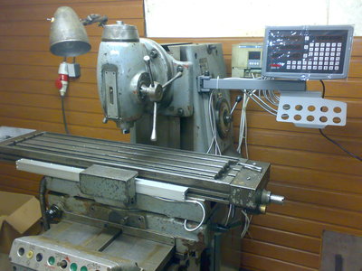

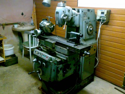

Tak jsem konečně nafotil nainstalovlované odměřování. Je to paráda !! Nevíte někdo jestli se k této frézce dodávala taky obrážecí hlava ?
