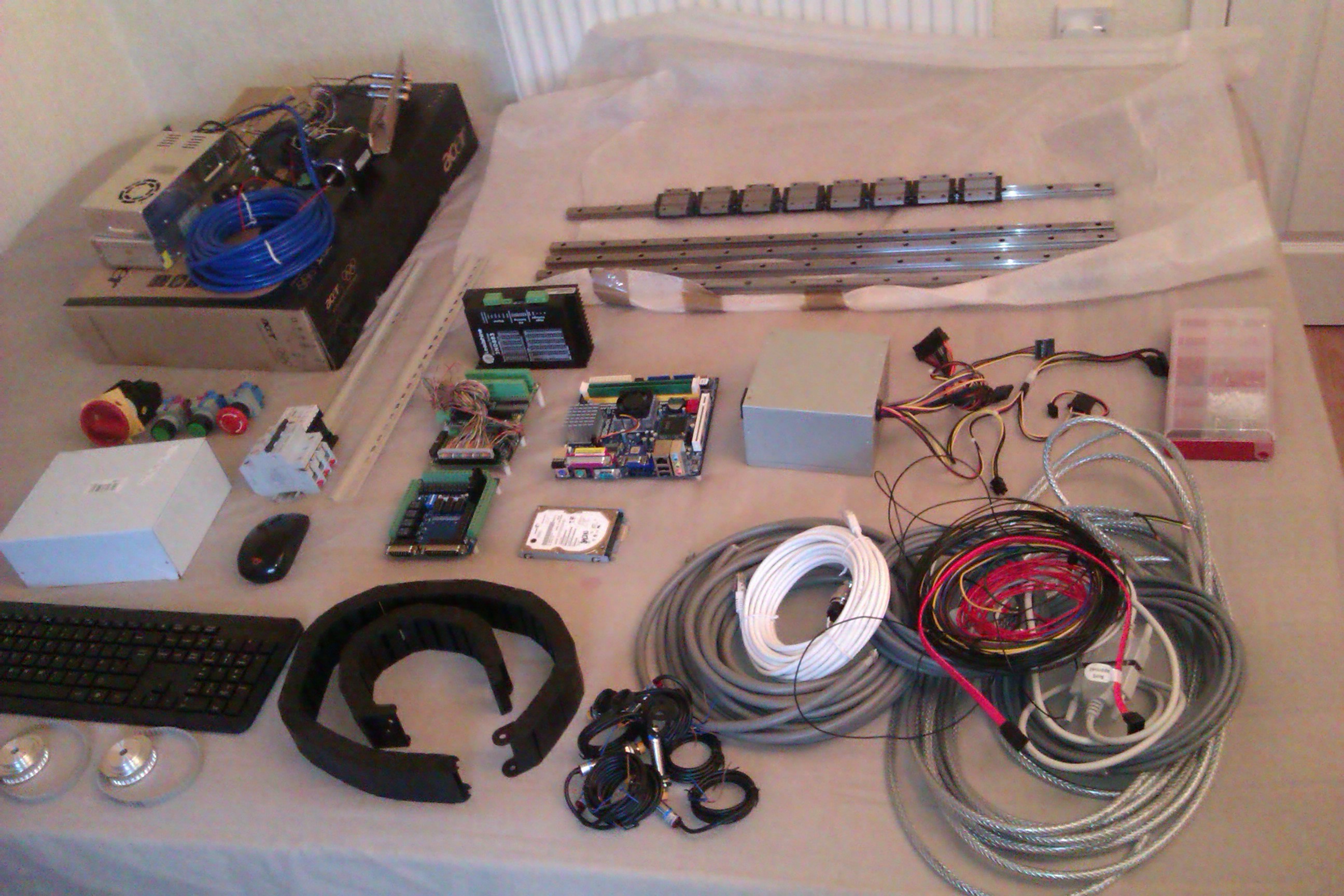

Poznáte to...veci sa vám doma zhromažduju a hovorite si: „Dokončím to niekedy?“ Som ten istý prípad :) Ale hýbe sa to pomaly dopredu. Už si nedávam žiadne termíny aj keď v kútiku duše nejaký mám.
Niekedy prejde aj niekoľko týždňov a na mojom hobby CNC ani prstom nepohnem a skoro nad nim nerozmýšľam....ale tak dlho je to môj sen a tak predsa teraz nezačnem zbierať známky alebo obaly s čokolády, no nie? :shock:
Ale potom sú zasa dni keď mám ČAS a aj inspiráciu a zas mi je jasne prečo to robím. Je to postih ale som vďačný že nemám nejaký horši...sebadeštruktivny.
Toto bude asi dlhy seriál (časovo,nie stránkovo), a kto vie ako skonči a či si producent niečo nerozmysli :?
Ps: Kúpim 500g cieľavedomosti, 1,5Kg každodennej inspirácie a 50-100 extra voľných dni v roku :D

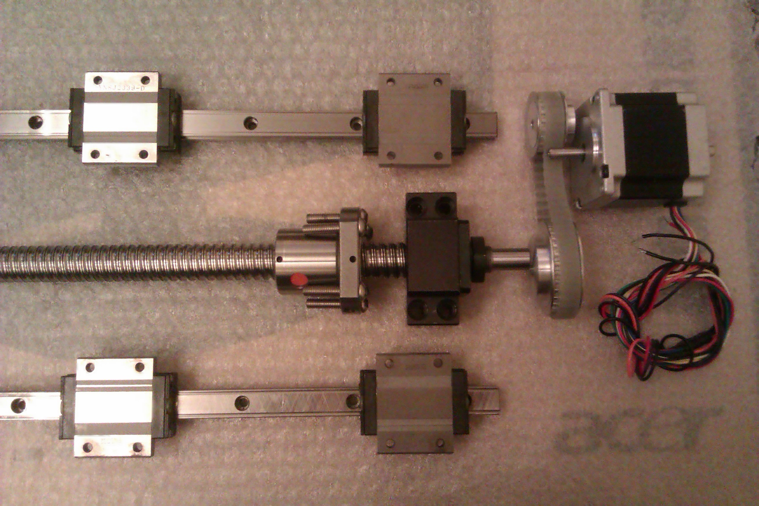

Chlapi kľud :D Neberte to tak tragicky. Uznávam ze to vyznelo trochu depresívne,ale... možno ma niektorý chápu. Podporu uvítam a dobre padne( Gfx23 ), ale mate pravdu že som poriadne nezačal (aj keď štúdium,testovanie,3D návrh a zhaňanie tých pár veci za dobrú cenu...). Vo firme si dám vyrobiť nejaké diely a to je vlastne ďalší krok. Zatiaľ chystám iba Z-kovu osu skompletizovať a hrať sa s ňou...Viete čo? Pomaličky sem budem prispievať a keď sa vám zdá že mate čo poradiť, tak budem rád... :D

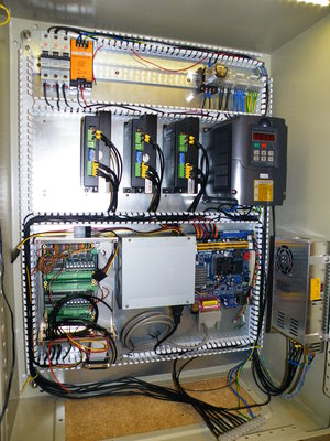

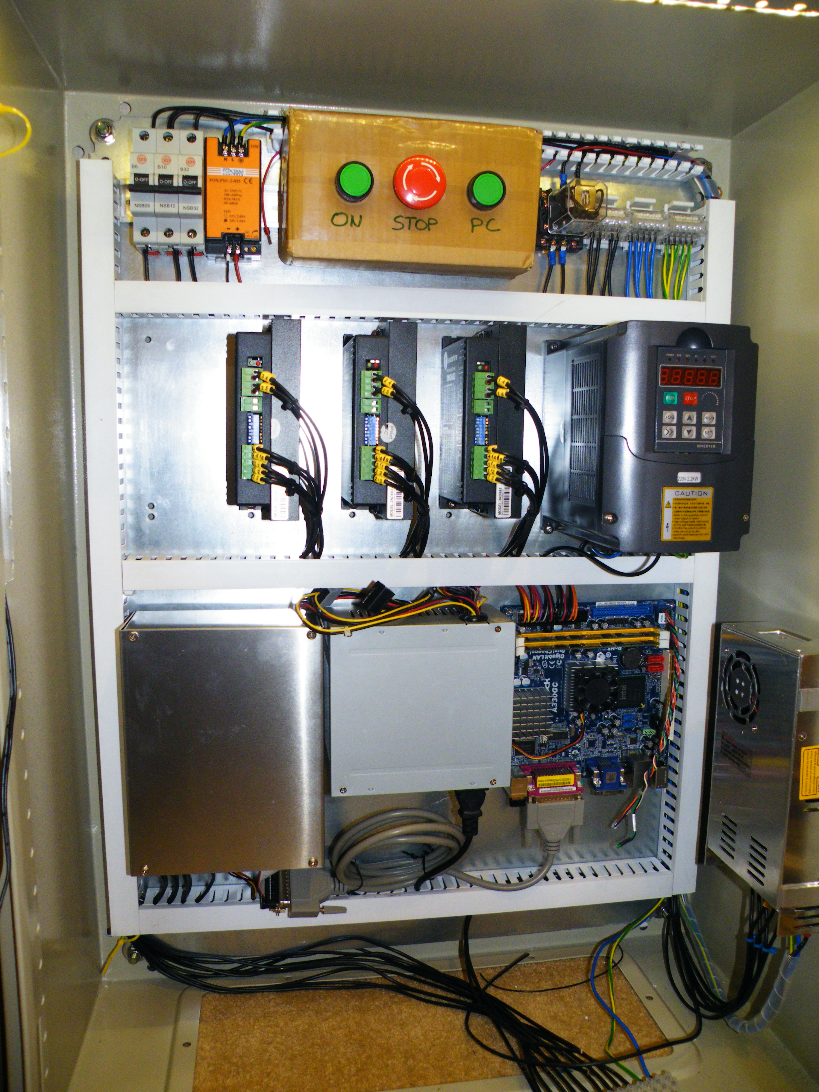

Páči sa mi také "All in one" riešenie na elektroniku.
pavlaxy
Příspěvky: 1885
19. 11. 2012, 10:15
Ahojky ,
stavět CNC je "psycho" a držím palce :D :P rozvaděč se mi líbí také jej postupně realizuji :twisted:
Každý den nad projektem je prima strávený čas........Pokračuj a piš :D :P
garulus
Příspěvky: 455
Registrován: 21. 8. 2009, 1:10
Bydliště: United Kingdom(England)
19. 11. 2012, 10:26
Vďaka za podporu.
To all in one riešenie sa mi pozdáva už len koly “špine” mal som sarel skriňu a dosť veľkú,tak som to tam všetko narval a ešte je miesto aj na sušenie ponožiek. :lol: A plánujem to ovládať buď cez sieť,alebo dotykovým displejom. Ešte sa uvidí.
Trochu sa bojím rušenia keď je to takto pokope,ale tak dával som tienené káble a ešte aj na tu základnú dosku príde kritovanie.
Příspěvky: 23414
20. 11. 2012, 6:47
pekny, jen nemam dobry pocit z toho menice vedle toho motherboardu
zkus to alespon oddelit nejakym pospojenym plechem
Příspěvky: 9633
20. 11. 2012, 9:18
Ty drivery asi taky mohly být spíš dole, když potřebuješ výstup dole, ušetřilo by ti to pár metrů toho černýho kabelu k motorům (a ke zdroji), navíc je nestíněnej, tak tam bude generovat trochu bordelu. Ale asi nic zásadního, zvlášť pokud bys i ten motherboard nějak zaplechoval.. T.
oscar
Příspěvky: 1255
Registrován: 2. 5. 2010, 8:50
Bydliště: Perníkovice
20. 11. 2012, 9:50
kde mas stineny kabel z menice do vretena?
garulus
Příspěvky: 455
20. 11. 2012, 12:43
Ako som už písal na zakladnu dosku príde kritovanie....
Mesa karty a zakladaná doska je dole preto lebo s nich pôjde omnoho viacej káblov....
Je pravda že výstupy z meniča a driverov nie sú tienené káble,ale zatiaľ to takto pri testovaní fungovalo (nemal som vhodnejšie). Ale jasne že ak budu problémy tak tam dám tienené, a tiež to cele neni dobre uzemnene zatiaľ..... Proste za weekend(rok od posledného príspevku) sa toho nedá veľa stihnúť :D

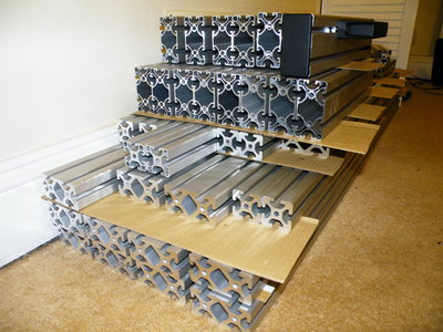

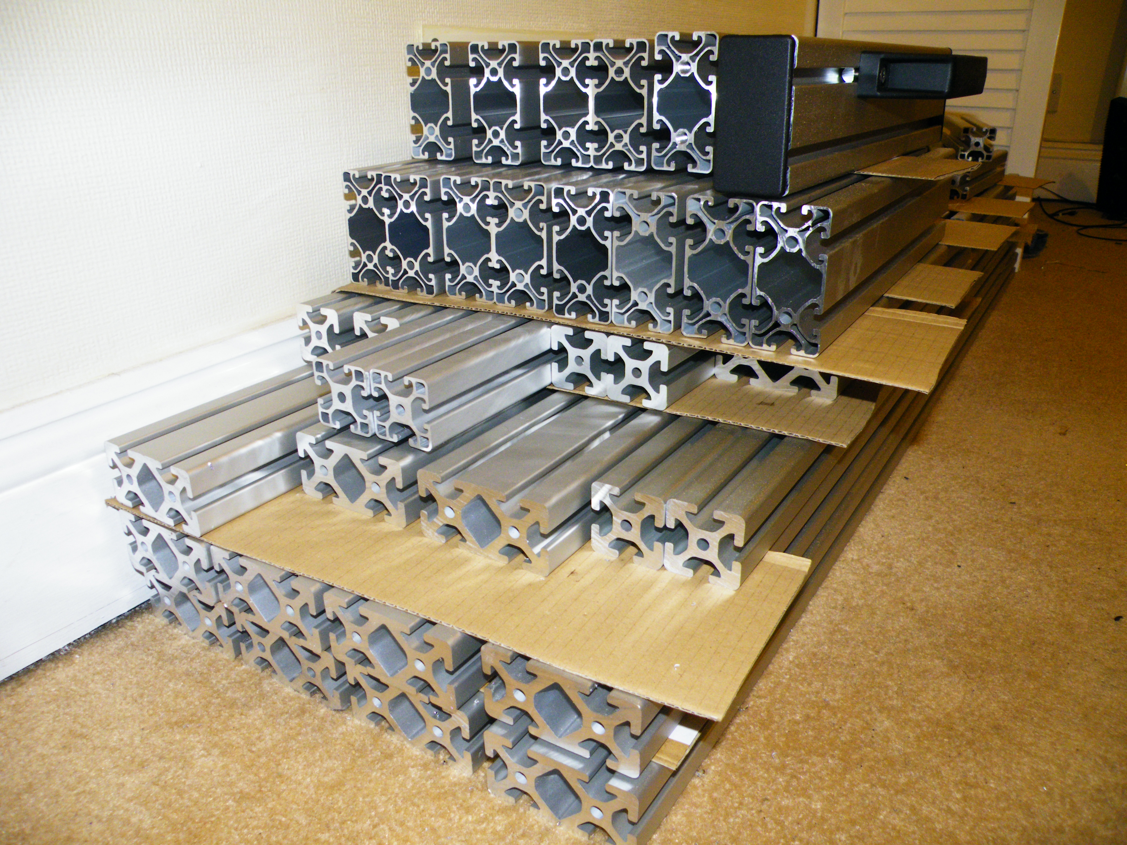

Tak mi “náhodou” prišli dáke hliníkove profily. Tak si vravím: “Použijem ich na moju mašinku” :D
Airm@n64
Příspěvky: 317
Registrován: 15. 2. 2011, 3:58
Bydliště: Ostrava
25. 11. 2012, 12:52
Odkuď ty profily jsou a nějaky orientační cenik? :-) stačí mě 2 metry profilu 80x80 mm cena 400kč/ 1m orientačně :-)
