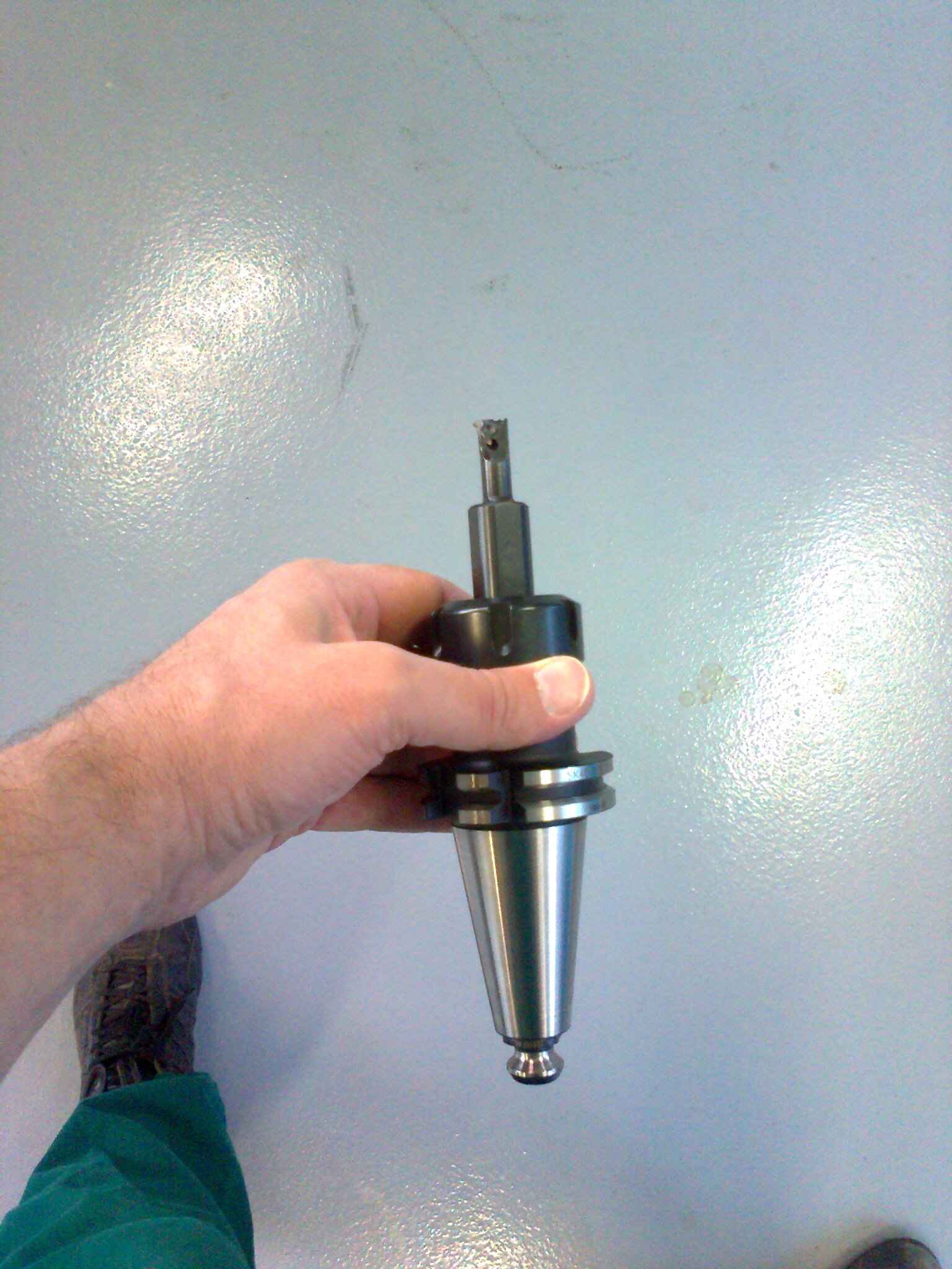

Řeším problém s výrobou bronzové matice pro závit Tr 18x3L . Když jsem zjistil, že závitník pro tento závit stojí tak 4 000 - 6000 Kč tak jsem si na něj nechal zajít chuť a rozhodl se pro výrobu závitu frézováním na CNC. Jenom teď trochu váhám čím to frézovat. Existuje nějaký dostupný nástroj pro frézování Tr závitů, nebo si jeho geometrii budu muset spočítat a nějaký jednobřitý nožík si vybrousit?

Atypické závity frézuju soustružnickým nožem. Mám na to nůž na vnitřní závity, upnu ho do kleštiny a jediné co kupuju je plátek asi za tři kila (no, někdy za víc). Už jsem s tím úspěšně frézoval třeba kuželové závity NPT a podobné chuťovky. A těch plátků se pro soustružníky dělá nepřeberné množství typů.

prochaska: jenže Tr 18x3L je blbej rozměr a přímo na to se plátek asi nedělá. Asi bych stejně musel přebrousit nějaký jiný plátek ...... ale to by snad neměl být problém.

Úplně běžně: http://www.iscar.com/Ecat/familyhdr.asp ... /EN/type/1" onclick="window.open(this.href);return false; Pro soustružníky se dělá co se týká závitů kdejaký extrémní profil, firmy se předhánějí, kdo kde vykope nějakou divnější normu :-)

prochaska: Nojo, já vlastně potřebuju jenom jeden zub pro stoupání 3mm. Průměr už si naprogramuju sám :) To bude ta správná cesta, závity frézuju docela rád. Teď jenom sehnat vhodnej držák a destičku.

Jj, tak to bylo myšleno :-) Ten nůž se dá klidně udělat podomácku z kusu kulatiny, tam se na nějaké přesné průměry nebo souososti nehraje. Já si nože dělám sám, zkosenou hranu lůžka pro plátek udělám dvojkou kulovou frézou (jako obecnou tvarovou plochu) a funguje to bez problémů. Plátek ale vyrobit neumím, ten se musí koupit :-)

Takhle to bylo myšleno:

prochaska píše: 12. 1. 2012, 1:53 Takhle to bylo myšleno:
Že mě tohle nikdy nenapadlo. Fakt super. To ja mam spesl drzak od garantu ktery stál ranec a ty plátky take a pak vidím tohle.. :lol:
