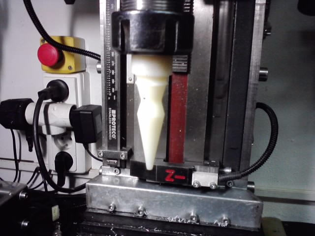

soustruh na frezce. tak tohle by mne nenapadlo, supr napad :D

Já jsem na CNC frézce už párkrát soustružil, ale v jiném uspořádání. Materiál jsem upnul do kleštiny vřetena frézky a nůž jsem upínal do svěráku.
Příspěvky: 5682
Příspěvek 11. 1. 2012, 8:29
A já mám zase na trnu Morse 4 připevněnou stovku univerzálku.

Zajímavé, začínám přemýšlet jak udělat na cnc frézce nové kličky (g-kód) abych matroš upnul do kleštiny.

jak se piše ten g kod . když soustružiš a maš tam nuž ve svěraku. jsou jinak osy nebo jak to je?? nějak si to neumím představit.

Zkoušel jsem to jen tak na blint, udělat tu kličku, jen nevím jak dosáhnout těch rádiusů. Samozřejmě že ta dráha osy Z by se dále posouvala do -X třeba po těch 0,5mm a to by byla ta ubíraná špona.
G00
Z35.00 X6.50 R8
Z42.50 X4.00 R8
Z50.00 X 6.50
Z0.00
X-0.50
Z35.00 X 6.00
Z42.50 X3.50
Z50.00 X6.00
Z0.00
X-1.00
Z35.00 X5.50
Z42.50 X 3.50
Z50.00 X 5.50
Z0.00
X-1.50
potraviny
Příspěvky: 1965
Bydliště: Most
Příspěvek 14. 1. 2012, 8:51
Jó, a taky zkouším nějak vymyslet jak uchytit kudlu aby byla tak 100mm nad stolem a neměla by snahu se rozvibrovat.

a co upnout nožovku přímo do svěráku frézky
potraviny
Příspěvky: 1965
Bydliště: Most
Příspěvek 14. 1. 2012, 9:06
Mám dost nízkej svěrák, takže by nožovka moc nepomohla.
Příspěvky: 8483
Příspěvek 14. 1. 2012, 6:14
Železný hranol 100x100, do něj udělat v odstupech zářezy pro nože (+ ňáký šrouby nebo klíny), shora vyvrtat díry pro osové nástroje a máš z toho príma švýcarák :-)

Jak nejlépe generovat dráhy nevím, moc jsem s tím nelaboroval. Naposledy jsem takhle soustružil mosazné střely ráže 50 BMG a tam jsem si ručně napsal pár řádků na vyhrubování a nakonec jsem to objel podle 3D křivky (jako bych frézoval podle 3D křivky, dráhu mi vygeneroval SurfCAM) první jsem vytočil a změřil průměr a pak jsem jenom posunul počátek. Určitě by to šlo dělat nějak elegantně. Ale ani ruční nakreslení kompletní dráhy jako 3D křivky by nedalo moc práce.

Držák jsem vyřešil, jen ty rádiusy se nějak nevedou.
