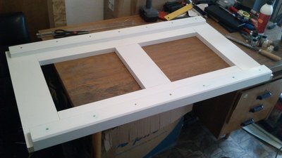

Re: MDF-frézka-router
Napsal: 13. 5. 2014, 9:33
od sechtech
Hotový požehlený rám

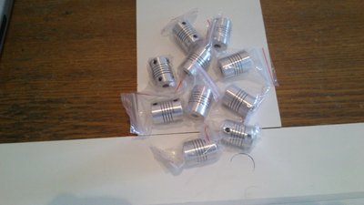

Dnes dorazily spojky motorů
