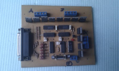

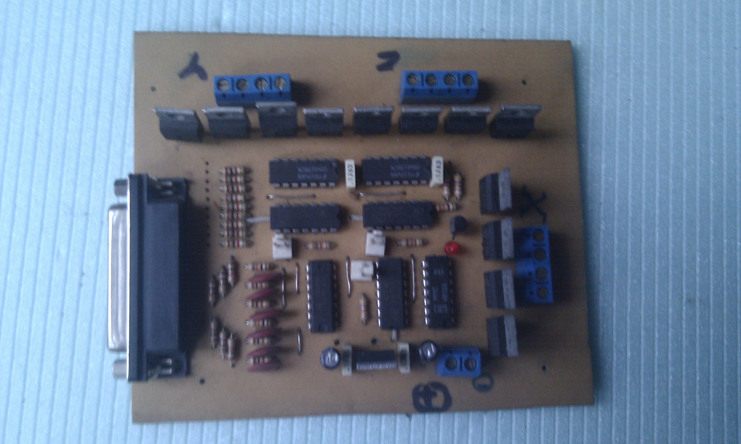

Dobrý den pří úklidu jsem našel zapomenutou desku, bohužel k ní nemám nic jen rozpis součástek.
Mám jí už hodně dlouho a informace k desce shořely i počítačem,
Poradí mi někdo, zda se dá nějak využít a jaký programy mam sehnat a vhodné motory.
Rád bych postavil malou A4 frézku
Příspěvky: 7198
17. 1. 2012, 8:12
napiš alespon jaký tam jsou použitý obvody , z fotky to nikdo nepozná

Elektronika a sof není zrovna můj koníček.
Zvládám spíš mechaniku.
Elektroniku spájím jen podle návodu.
seznam je http://pminmo.com/3axis/3axis.htm" onclick="window.open(this.href);return false;

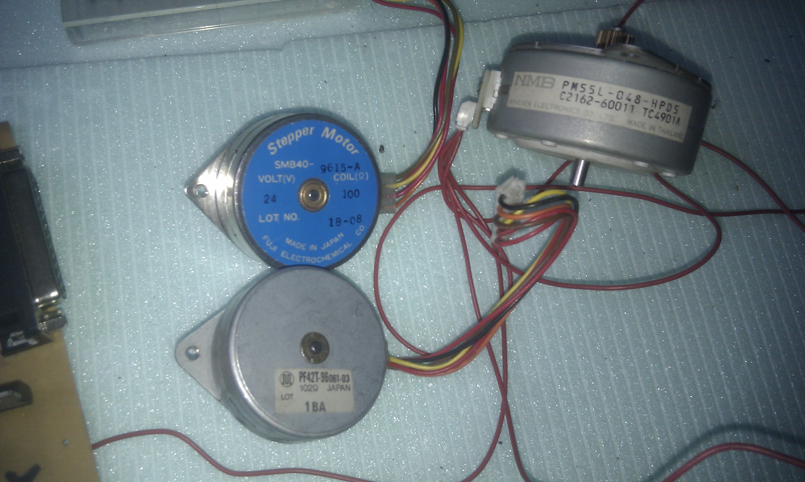

Dřív než se pustím do nákupu motoru
Mohu použít pro ověření funkce desky motory z fotky?
A je někde rada jak je k té desce připojit.

K té desce, je to jeden z možných způsobů řešení, ale ne vždy to pak nějak funguje. Vidím tam jeden nedostatek a to blokovací diody na výstupech, protože spínáš indukční zátěž a zbytečně by se tam vnášelo rušení od motorů.
Ty motory z tiskáren můžeš zkusit, zapojení ti najde Google.

Po přemotorování frézky mně zbydou tyhle motory.
Chci je použít k malinké fréze na frézování uhlíku a plastu.

Pokud budu koukat na svorkovnici osy je správná moje myšlenka z leva zapojit A oranžový, B hnědý, C žlutý, D červený.
A jaký zdroj mám sehnat.
KROKOVÝ MOTOR SX17-0502
ZAPOJENÍ VINUTÍ
zapojení vinutí
bipolární
sériové
A (1. fáze) oranžový (béžový)
_
A (1. fáze) hnědý
B (2. fáze) žlutý
_
B (2. fáze) červený
Černý a bílý zůstávají nezapojené, nepřipojovat k sobě ani k výkonovému zesilovači.
Pro dosažení vyšších rychlostí může být výhodné zapojení pouze na polovinu obou vinutí (černý
namísto hnědého a bílý namísto červeného) pro snížení indukčnosti.
zapojení vinutí
unipolární
proud 0,7 A, statický moment při dvoufázovém
unipolárním napájení 0,18 Nm
+V černý s bílým
A oranžový (béžový)
B hnědý
C žlutý
D červený
