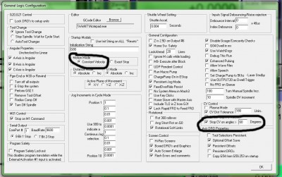

Zdravim vsechny, mam takovej malinkej problem s Machem....Naprojektuju si malinkatej obdelnicek na vyrezani (treba 2*3mm), ale z masiny mi to vyjede jako takovej kosodelnik, proste rohy nejsou rohy.. Zkousel jsem si hrat s akceleraci na osach, ale bez zmeny. Pokud delam nejaky 3d relief, nemam problem, jde jen o proste 2d vyrezavani... Dotaz zni spise takto - jde nastavit Mach, aby pred "zatackou" 90 stupnu zpomalil a pak zase zrychlil?
Diky za jakykoli podnet...

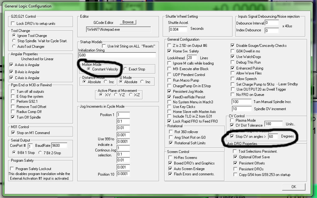

ano jde to. nastav "zakroužkované" parametry tak, jak jsou na obrázku v příloze a vyzkoušej to. (jen upřesním že parametr "Stop CV on angles > 60 degrees" je "limitní úhel vektoru" - jsou-li dvě po sobě jdoucí dráhy od sebe odkloněny o větší úhel jak je nastaveno, tak se mezi těmito dvěma dráhami dobržďuje a následně akceleruje. toto platí nejen u 2D ale i u 3D drah)
něco o této problematice je i zde http://www.c-n-c.cz/viewtopic.php?f=24&t=7700" onclick="window.open(this.href);return false;

Jo jo, to bylo presne ono, uz sem si s tim hral drive, jen sem tam mel 90 stupnu a nic to nedelalo, uz to chapu... Diky moc za rychlou reakci... :D
