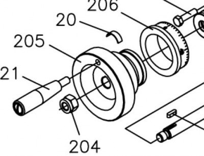

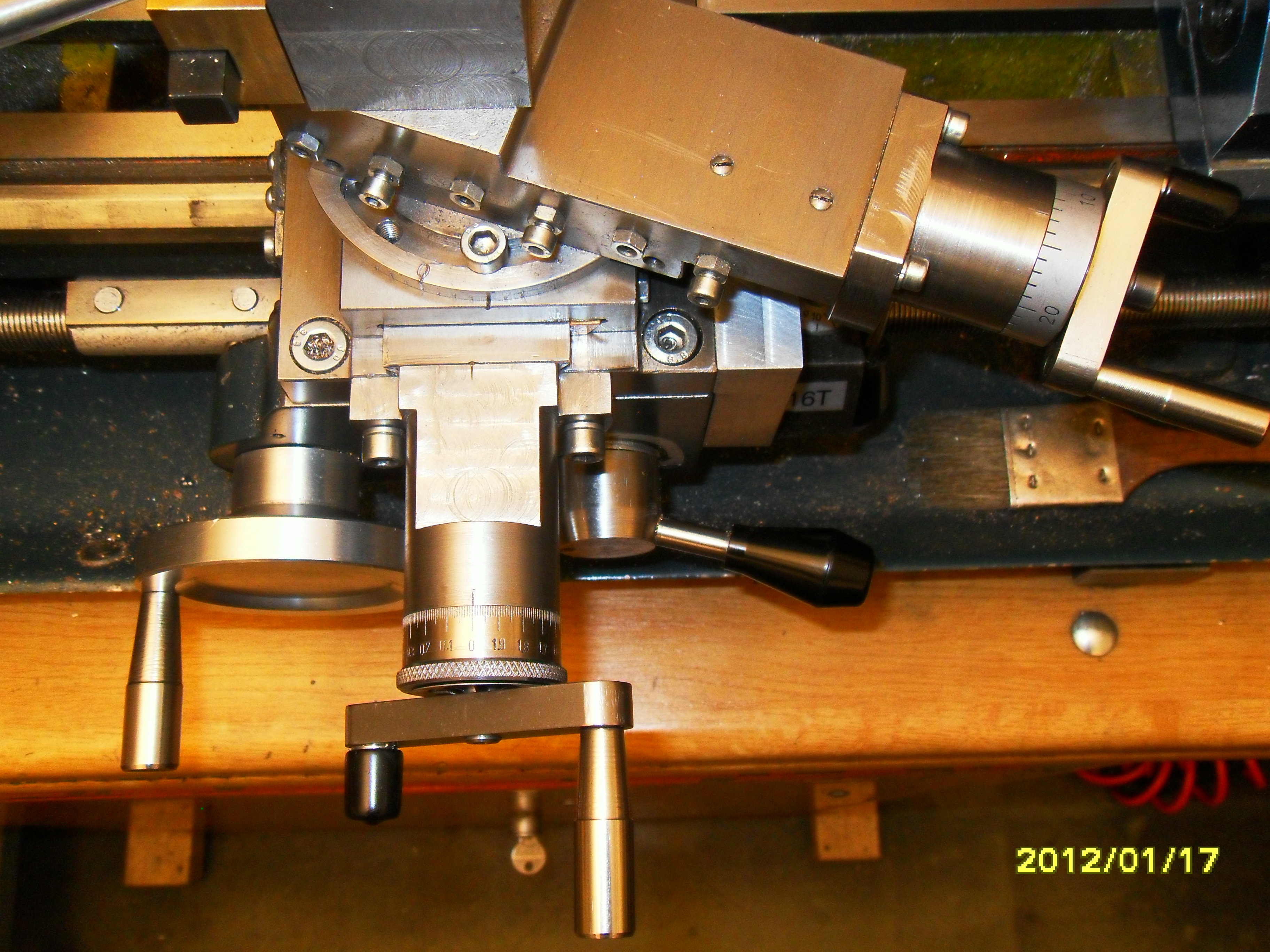

Zdravim! Objednal jsem si noniusy od Tumlika a ted resim jejich fixaci na sroubu. Je lepsi pruzinovym plechem v drazce a nebo pruzinovy drat v zapichu? Puvodni byly fixovany sroubkem a to neprichazi do uvahy.Zajima me tuhost noniusu,aby se me neposouval.

Na mém jsou všechny "prokluzy" noniú (pro podélný, příčný i nožový suport) řešeny plochým perem v drážce, tady je obrázek:
a chová se to dobře. Jen teď nemohu ověřit, jakou mám mezi noniem a tím pevným kusem s ryskou vůli, utkvělo mi v paměti z nějaké konstrukce, že tam má být, právě, aby se nechtěně nezměnilo nastavení.

jenom blbá poznamka. co znám Tumlikove výrobky tak je to špička... co mam ja noniusy na suportu od Tumlíka nemusí se ničim jistit jsou tak přesně udělané že se musí přidržet klička a silou otočit noniusem aby se pohl. není jištěnej ničím.

-jo dělám i noniusy, atyp, hlavně na staré historické mašinky, případně k zlepšení přesnosti původních když mám trochu času, někdy je to o dobrých očích uživatele, kdy nejmenší dělení dílků je cca 0,5mm pro lidi s fakt dobrým zrakem :wink: Například ten Milošův na horním obrázku příčný má jeden dílek 0,01 na průměru (200dílků) a ten druhej kterej tam ještě jak se tak dívám nenamontoval, je to stejný taky jeden dílek 0,01 délkový (100dílků)

- kvako1: dík za pochvalu :wink: , každopádně i když je ten nonius na tom stolku co máš ode mě přesný tak i tak to zajištění má, akorát je udělané tak aby to uživatel vůbec nepoznal, je to zajištění ala MN80 kdy v otvoru nonia o průměru 12mm je vysoustružený zápich v délce asi 5mm a do něho je vložený leštěný kalený plíšek, který zajišťuje v asi 1/4 obvodu styk s hřídelkou šroubu, proto to vypadá, že to jde ztuha, ale tak to má být :wink:
-miltech: Milo, ten pružný plech seženeš třeba ve stavebninách, když koupíš nějakou špachtli nebo stěrku, některé jsou kalené a stojí to pár peněz , nesmí to být moc silnej ten plech
