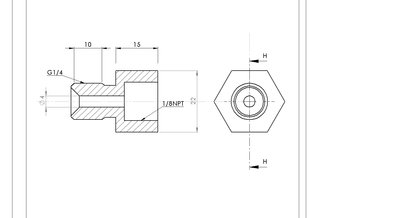

Kdo by mi byl schopen vytocit prechodku z G1/4" na 1/8NPT
ta G1/4 je vnejsi zavit na cele s kuzelovym sedlem pro dosednuti protikusu
ta 1/8NPT je vnitrni zavit ktery se bude tesnit teflonem
uprostred mezi zavity ploska nebo sestihran na klic
jestli nekdo potrvrdi tu vyrobu zavitu tak bych pripravil vykres
pripadne kdyby nekdo tusil ze se to bezne prodava tak me opravte
prechodka z G1/4" na 1/8NPT

jestli chceš udělám ti to

takze dekuji testonemu za nabidku, vyuziju ji
poslu nejakou cmaranici a asi ten kousek s NPT zavitem pro dopasovani

prikladam cmaranici (neopovazuju se to zvat vykresem)
to kuzelove sedlo u te 1/4G nevim kolik to ma byt tak dejmetomu 45 stupnu, jde proti tomu takovy pulkulovy hribek na konci trubicky a prevlecna matice, melo by si to sednout
zavit NPT poslu ten kus co do toho pujde protoze nevim jak je reseny ten kuzel, jestli je nejaka norma kuzelu a jak je dodrzena na tom protikusu, vidim to na dopasovani
cele muze byt z kulatiny nebo sestihranu (podle toho co najdes, kdyz kulatina tak prosim o plosku pro klic na utahovani, material mosaz)

velike diky testonemu za skvele provedenou redukci
