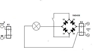

Myslíte, že by šlo použít toto zapojení k řízení otáček pomocí PWM z Macha3?

Hmm, zvláštní zapojení. Po příchodu impulzu přes optron se otevře tranzistor, zkratuje plné fázové usměrněné napětí... ozve se puk.. trošku smradu....a půjdeš hledat nový tranzistor. A tak stále pořád dokola, s každým pulsem PWM. Vždyť tam ani to vřeteno není, pokud to teda není ta žárovka v sérii se sítí :-) Nějak mi to nedává smysl.

No to nemáš celkom pravdu. Poriadne si to pozri. Veľa záleží na záťaži.

Ten regulátor funguje, dělal jsem ho.
popopepe - Zde máš něco podobného co také funguje.
http://pandatron.cz/?294&regulator_jasu_sitove_zarovky" onclick="window.open(this.href);return false;

A ještě jedna věc, tento regulátor funguje pouze s moterem co má uhlíky.
Asynchronní motor raději ani nepřipojovat, ty se regulují změnou kmitočtu.

Podle me to pri 100% PWM shori - C1 se nakonec vybije, T1 se dostane do linearni oblasti a je vystarano ...
Příspěvky: 22950
22. 1. 2012, 10:54
zadna normalni zatez ti neslusuje napeti site k 0

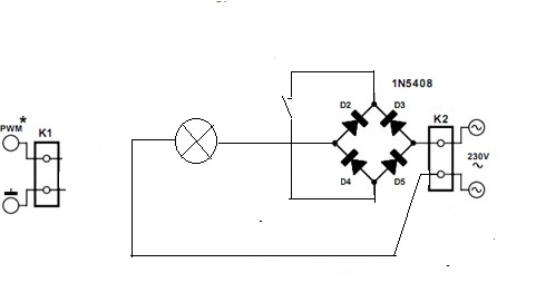

A co takto?
A co takto?

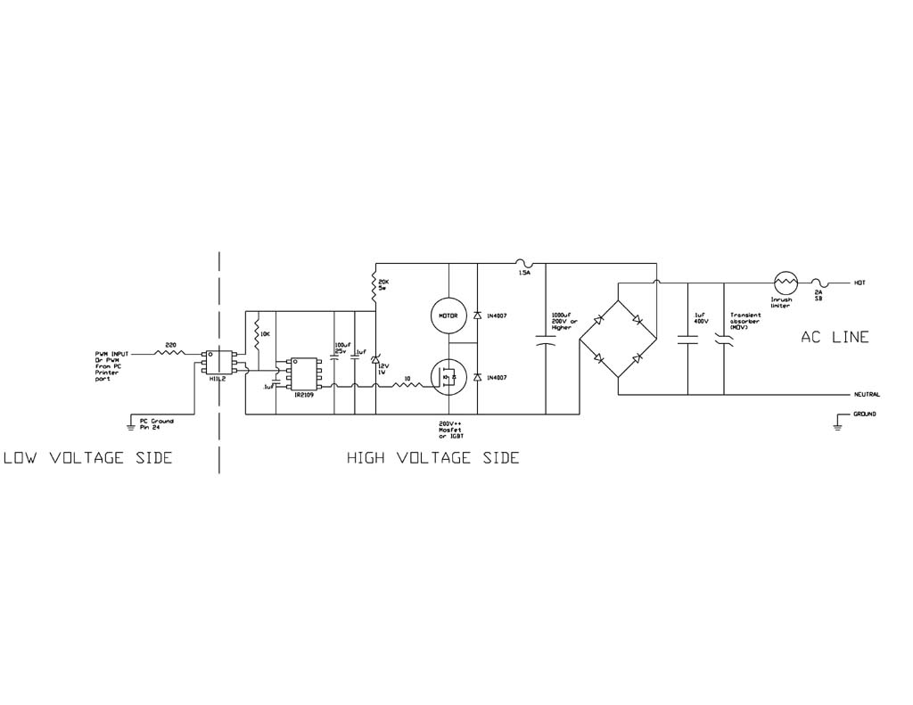

Zdravím, ještě bych se vrátil k tématu a zeptal se na tohle zapojení
popřípadě zdali by to někdo dokázal poupravit pro 230v frézku a upřesnit všechny součástky pro laika.
našel jsem o zde http://www.machsupport.com/forum/index. ... ic=15771.0" onclick="window.open(this.href);return false;
a mělo by to být římo pro Mach3.
Díky předem za odpovědi.

Principiálně asi nej řešení, jen si dej bacha na ty budiče Fetů od IRF... Mám s nima špatný zkušenosti (I když hlavně při buzení půlmůstků, tady jako low side driver by to mohlo chodit OK).

A čo chceš upravovať, však je to na AC 230V.

pájač píše: A čo chceš upravovať, však je to na AC 230V.
Minimálně ten filtrační kondík (na schematu 100uF/200V) musí být na dvakrát větší napětí (resp. aspoň na 350V).. sakra, už se zas musim jít rekreovat :P

Vlakno jsem cele necetl, tak nevim, co vsechno si od toho slibujes.
To schema je asi prevzate z nejake zeme se 110V siti (USA ?), rekl bych.
Takze je treba udelat par uprav:
- jak uz psal Thomeeque je nutne dimenzovat kondenzator na ss strane minimalne na 350V nebo vic
- pro zachovani stejneho proudu pro napajeni budice jako ma puvodni autor bude treba zvetsit srazeci odpor (oznaceny 20K/5W) na dvojnasobek, tj. na nejakych 40K, dimenzovani na 5W teoreticky staci (bude se na nem palit neco pres 2.5W), ale protoze bude hodne hrat, tak bych tam dal radeji paralalne 2 odpory 82K/5W
- ten spinaci tranzistor samozrejme musi byt taky dimenzovany na prislusne napeti aspon 400V, takze z bezne dostupnych a levnych napr. IRF840
- dioda pro zpetny proud pri vypnuti tranzistoru (ve schematu horni 1N4007, ktera premostuje motor) je silne poddimenzovana, mela by byt dimenzovana nejmin na srovnatelny proud, jaky se bude spinat, tedy predpokladam aspon 3-5A, takze aspon 1N5408 (na 3A), BY500/1000 (na 5A) atd.
- u te spodni diody to neni az tak nutne, ale stejne bych tam radeji dal taky stejnou diodu pro vyssi proud (je to korunova polozka)
- jako diodovy mustek vyhovi cokoli pro aspon 600V a potrebny proud (nevim, co tam bude za motor), napr. pro max. 10A treba B250C10000DR za par korun z GMe
Nijak moc jsem nad tim schematem nehloubal, tak nevrdim, ze tam neni nejaky problem. Ale pokud to puvodnimu autorovi jelo dobre, tak po tech par upravach by to melo jet i tady.

Kondenzátor radši na 400V (230+10%*1,41 = 356V)
Tranzistor je dobrý IRF460 - hodněkrát přežil zkrat vedení s B10 jističem. Ostatní fety bouchly hned napoprvé. Má taky větší pouzdro, silnější vývody a lépe se chladí.
