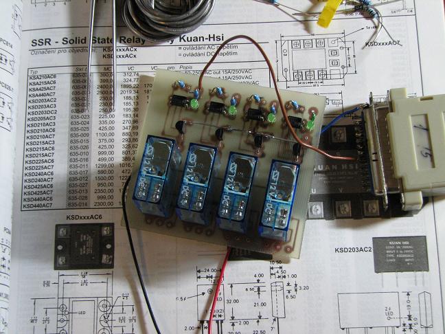

Zkušenosti s připjením SW STEP4 na amaterskou frézku. Nemáte někdo připojenou frézku s připojením přes paralelní port (elektronika http://maczaka.webz.cz/deska_freza.htm) a používá ovládání výstupů?
Martin
digisonic
Příspěvky: 249
Registrován: 19. 11. 2006, 8:40
Bydliště: Karviná
7. 1. 2008, 9:57
krizma píše:Zkušenosti s připjením SW STEP4 na amaterskou frézku. Nemáte někdo připojenou frézku s připojením přes paralelní port (elektronika http://maczaka.webz.cz/deska_freza.htm) a používá ovládání výstupů?
Mam a funguje. Co Vam nefunguje? K
krizma
Příspěvky: 172
Registrován: 7. 1. 2008, 7:12
7. 1. 2008, 4:24
Jdou ovládat obě dve relé na desce. Jak musí být nastaven SW. Děkuji.

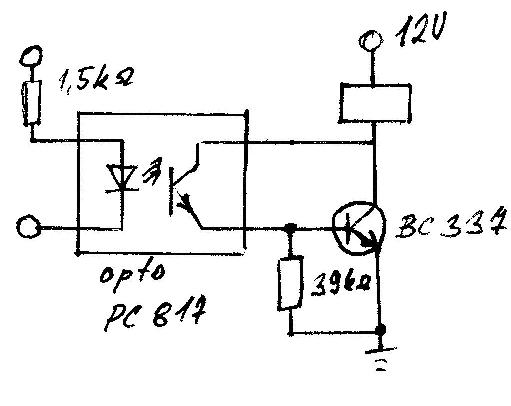

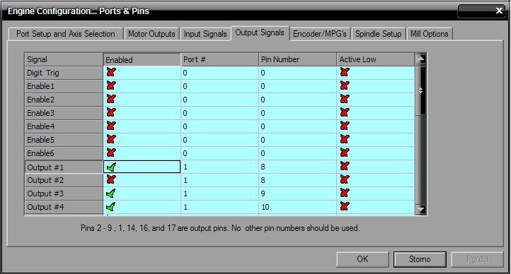

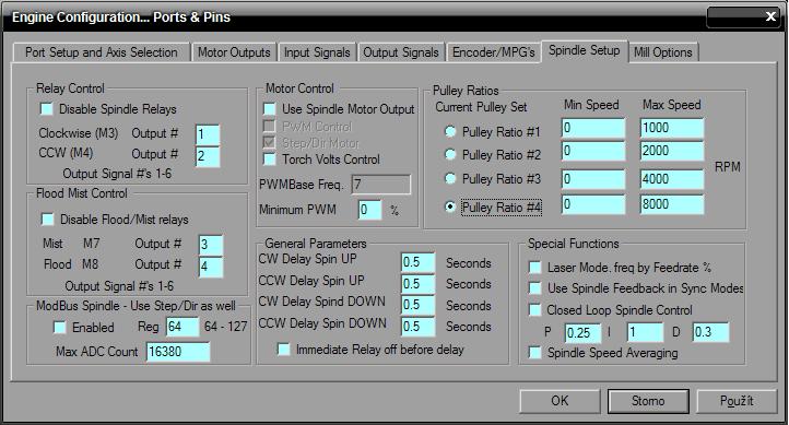

26. 1. 2008, 5:40
Sem to v Machu pořešil jednoduchým zapojením.
Jestli nepotřebuješ spínání v nule taxe ti snad bude hodit tohle zapojení.
Paralelně k relé je ještě třeba zapojit diodu a pro kontrolu vstupu můžeš do série s 1.5k zapojit ledku.
