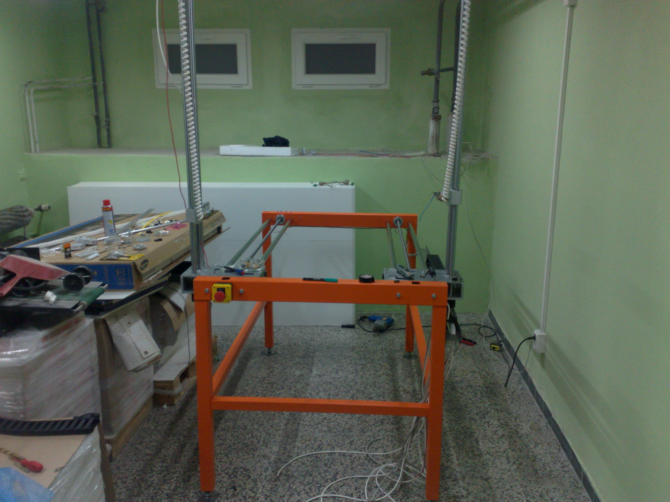

				upozornuji, nejsem konstrukter, ani na to nemam potrebne vzdelani, v cadu neumim,
jsem jenom grafik, takze vse malovano v illustratoru, corelu...
za kazdy nazor a namet budu vdecnej
max rozmery rezaneho bloku
x - 1400
y - 950
max sire bloku - 750
fotky nedokonceneho stroje, elektronika odmontovana kvuli umisteni do skrine,
a nasledne montazi na stroj - vyzkouseno, "beha" to
 vyriznul jsem kolecko
deska na stul vyrobena, ceka na montaz, po kompletni smontovani hodim finalni foto
zatim bojuju s nastavenim machu, koupil jsem full, ale mam z toho velkou makovicu
omlouvam se za kvalitu fotek, je to z mobilu, dalsi nafotim zrcadlovkou

				Poves  mi jak na takovem stroji budeš řezat lichoběžnikové kridlo ... pokud dobře vidim tak to maš jen na 2d věci   třeba   pismena s ukosem  by jsi takto nenařezal ... jinak pěkna prace
				Re: i ja se svoji troskou do mlyna :) - rezacka polystyrenu
				Napsal: 25. 1. 2012, 8:15
				od lubos
				Myslím že i lich. křídlo na tom půjde vyříznout konstrukce to umožnuje, záleží jak udělá napínání drátu.
				Napsal: 25. 1. 2012, 8:22
				od wegac
				dekuji,
nepotrebuji rezat kridla, nejsem modelar
chci na tom rezat jenom pismena, proto staci 2D

				prosim zkusene o radu:
co mam nastavit v machu v motor tunning
mam 200 kroku na otacku, mikro step 1/16, stoupani sroubu 4mm
podle toho, co jsem vycetl by to melo byt:
200x16/4=800
ale to mi ale nejak nevychazi, kdyz to tam nastavim, tak neodpovida zadana vzdalenost ujete vzdalenosti
zkousenim pokus - omyl bych se mel pohybovat nekde kolem 2600
je to zavisle na nastaveni frekvence kernel speed?
diky za radu

				je tam nekde funkce, ze ujedes presne zmerenou vzdalenost a ono to dopocita samo

				to vim, ale nemam moznost dostatecne presneho mereni, musel bych to nekde pujcit a pokud vim, tak vercajk se nepujcuje

				resenim je ujet treba 10x vetsi vzdalenost a merit to nejakym min presnym zpusobem
tj. nepotrebujes hodinky a merit 3mm s presnosti setiny milimetru, staci bezny metr s presnosti milimetr

				jakou mas elektroniku?

				robokop píše:resenim je ujet treba 10x vetsi vzdalenost a merit to nejakym min presnym zpusobem
to me vola nenapadlo
ono ani o nejakou extra presnost ve stovkach nejde, je to na pismena z polysu,
tam se nejaka desetinka ztrati, az se to namontuje na barak
diky za nakopnuti.
ale stejne by me to zajimalo, proc to nesedi, ze by tim cinanem?

				elektroniku mam zatim modrou cinu, pokud by s tim byl problem vymenim za normalni drivery,
pro jistotu jsem si v instalacni krabici nechal dost mista
