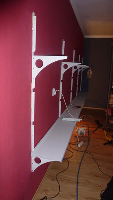

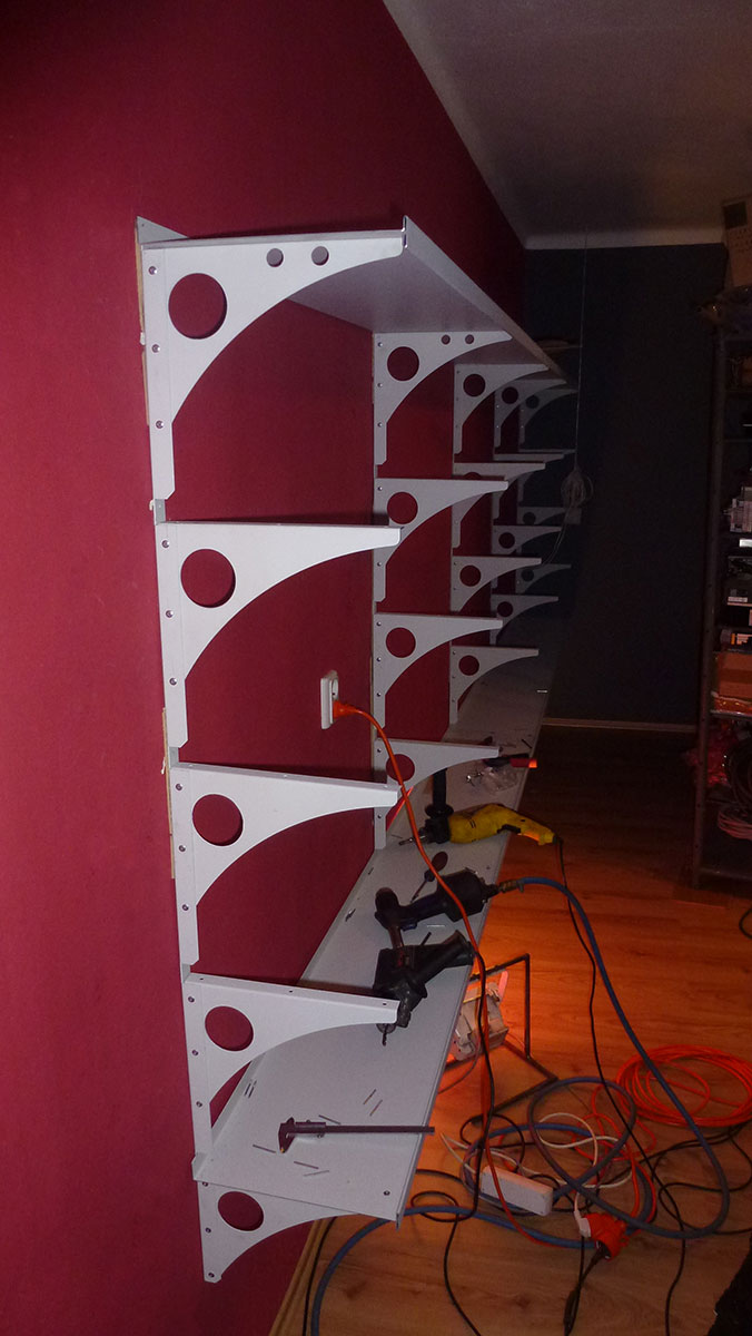

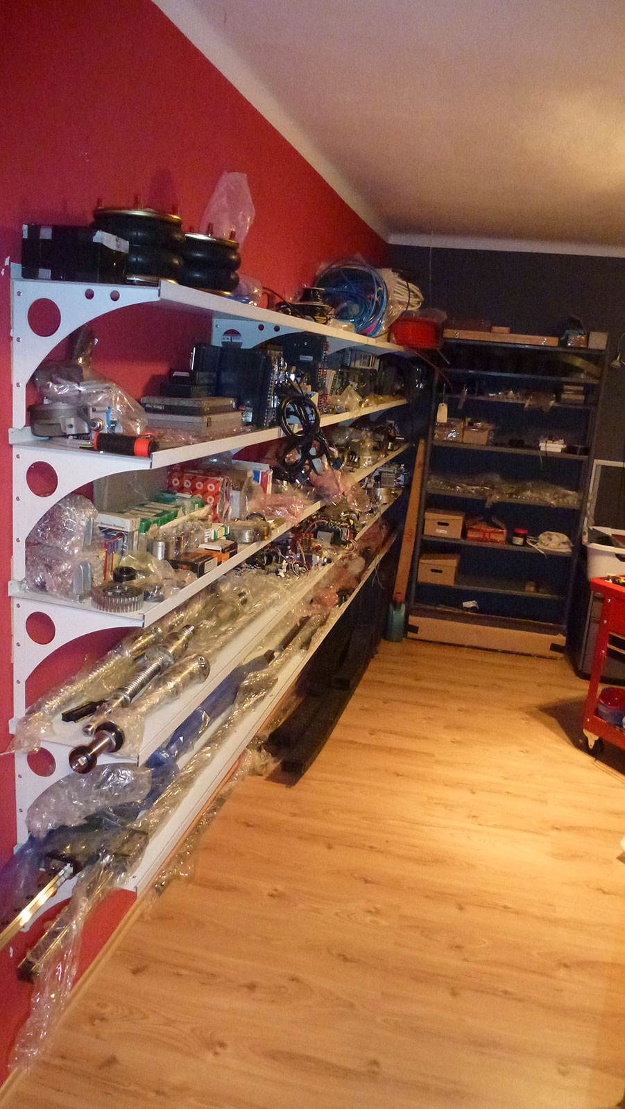

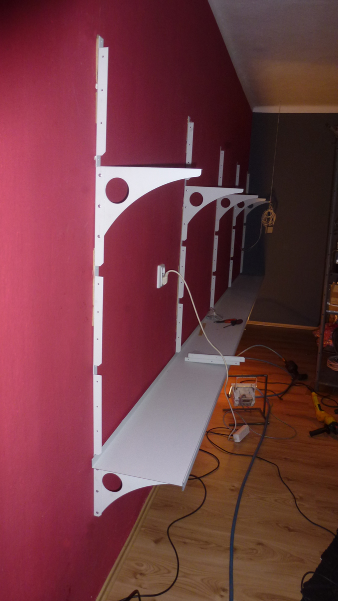

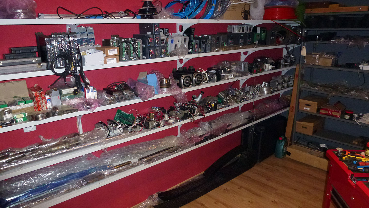

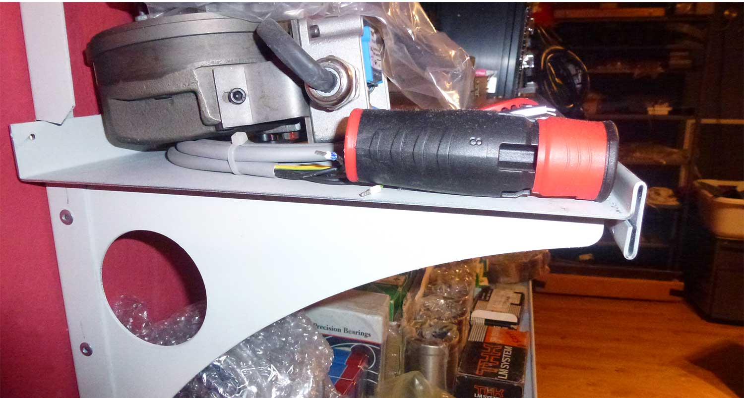

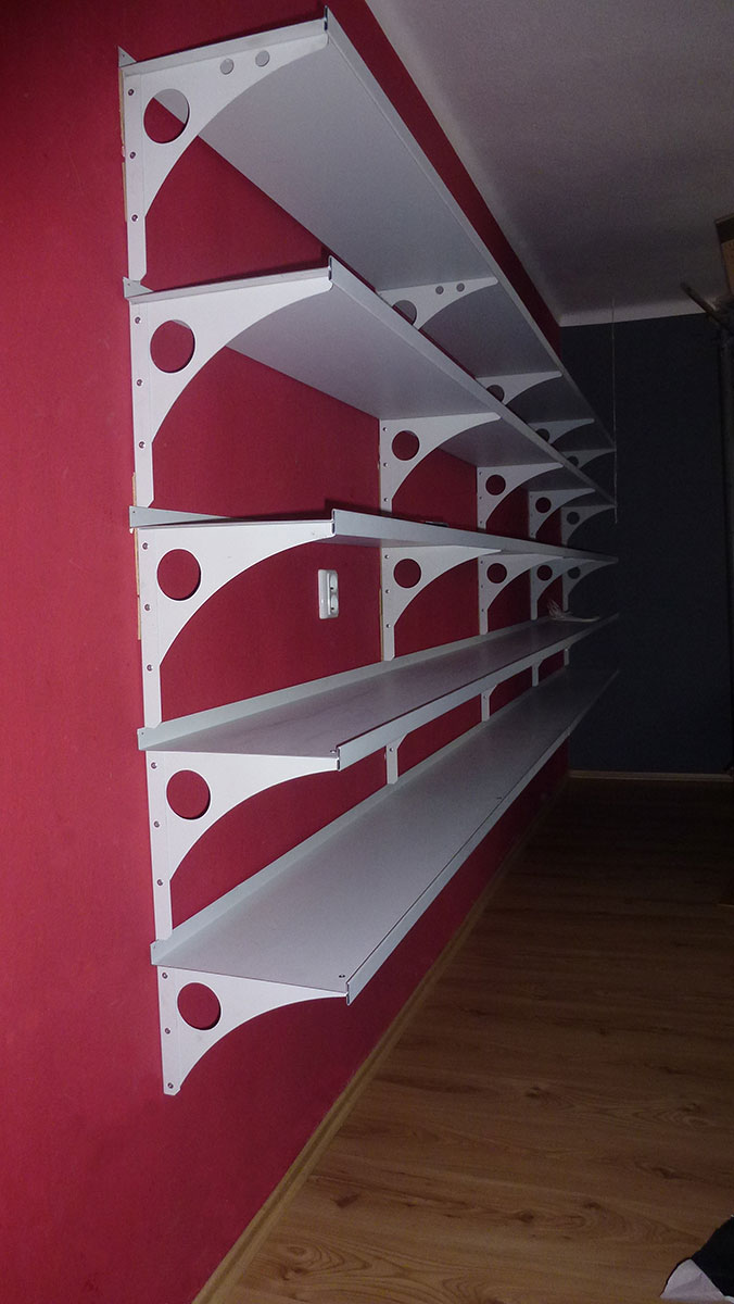

... řešil jsem minulý týden problém s úložným prostorem a tady je výsledek :
regál montovaný na příčku
délka 4,2m
pevná rozteč polic 300mm
vnitřní hloubka polic 290mm
celkem 5 řad
na zdi je přišroubováno 5 lišt pomocí 25 šroubů
na lišty je přichyceno 25 podpěr pomocí 75 trhacích nýtů ocel/ocel
na ně jsou pak přichyceny police, též pomocí trhacích nýtů/stačí jeden na konci každé konzole
lišty z 2 plechu
podpěry P1,5
police P1,5
zátěžový test proběhl bez problémů, ale místa je pořád málo ...
*zajímavostí mého řešení je zakončení polic pomocí 3 ohybů - police jsou tedy bez ostrých hran

týýýý joooo , to je jak v obchodě :D pust mne tam na půl hodky a ja ti ulehčím, bude místa a místa pak :D jinak hzký :mrgreen:

a nebo jinak, postav mašinu a regál bude prázdnej..

podobny regaly jsem mel kdysi kdyz jsem se nachomejtnul ke knihovnickejm policim mel jsem toho cca jeste o pulku vic a bylo to na tuhle drobot idealni
relativne melky police a blizko nad sebou ale vejsky sly stelovat
na zem podto se dali rozmernejsi veci nad to drobot, behem chvile to bylo plne :-)

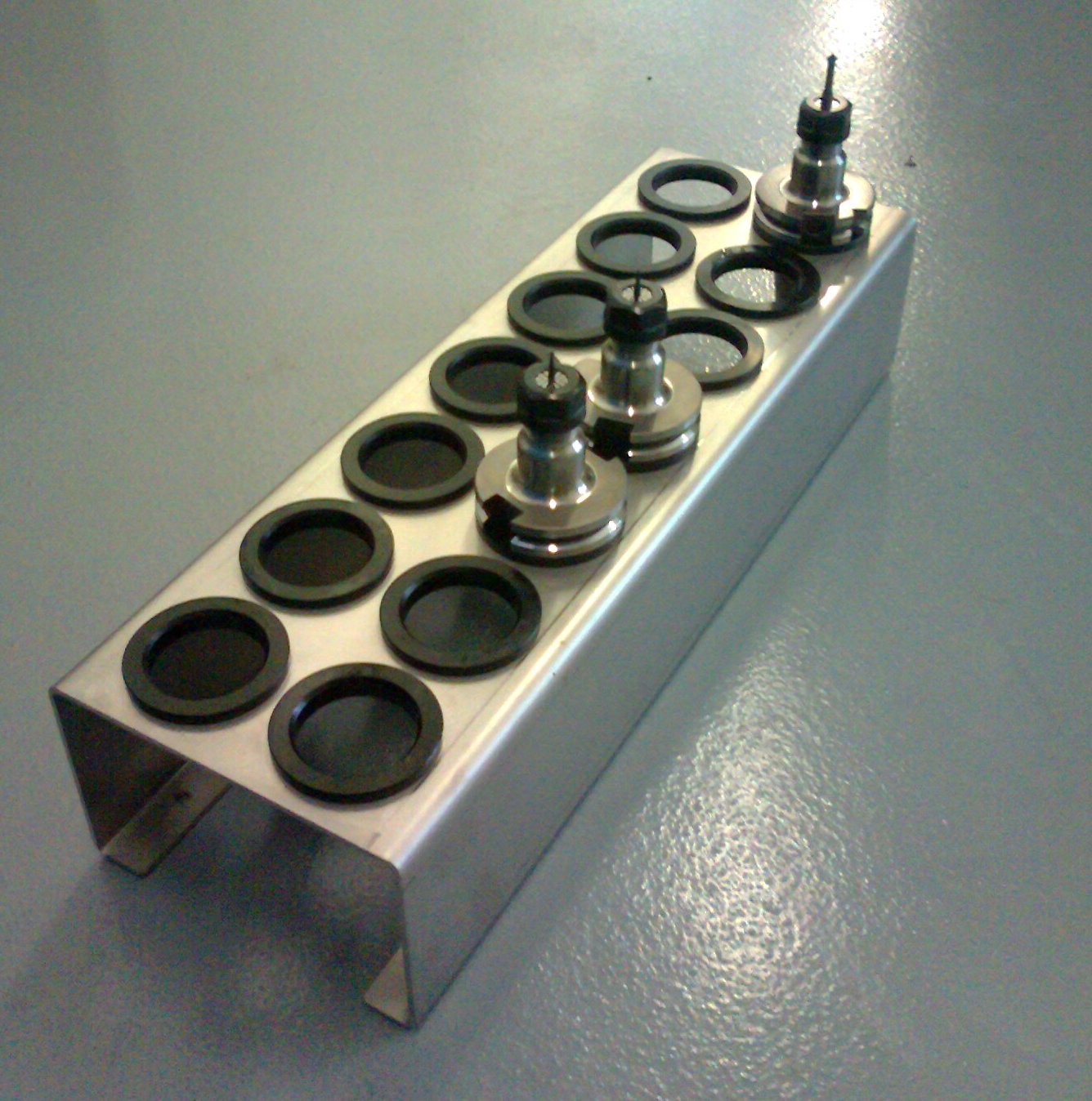

taky jsem si udelal pred tydnem regalek :-) akorat je na cepice :-)
http://fotoalba.cz/fotky/24873763" onclick="window.open(this.href);return false;
http://fotoalba.cz/fotky/24873764" onclick="window.open(this.href);return false;

2Kvako1 - jasně přijd (přidám mezi ty věci pár pastí na potkany) :wink:
2RAS - ano stavba 1-2 strojků a regál je prazdný - vše k tomu spěje
2upgrade - pěkně designově pojatý "regálek" ... můj přístup při návrhu byl spíše praktický s ohledem na výrobní možnosti a funkčnost

nojo, tak to vypadá, když si strojaři hrajou :-)
.xxx.: ta spodní křivka těch konzolek je, předpokládám, kubická parabola?
upgrade: jakou má torzní tuhost to dvojtyčové vedení háčků na kabáty? Nemůže se stát, že tam někdo pověsí třeba pětikilový huberťák a ono se to celé zkroutí a dotyčný ho pak bude muset hledat o 10 um níž než ho pověsil?

kubická parabola to neni - to by vypado trochu jinak

tezko rict vzhledem ktomu ze to jsou 14ky kaleny tyce :-)

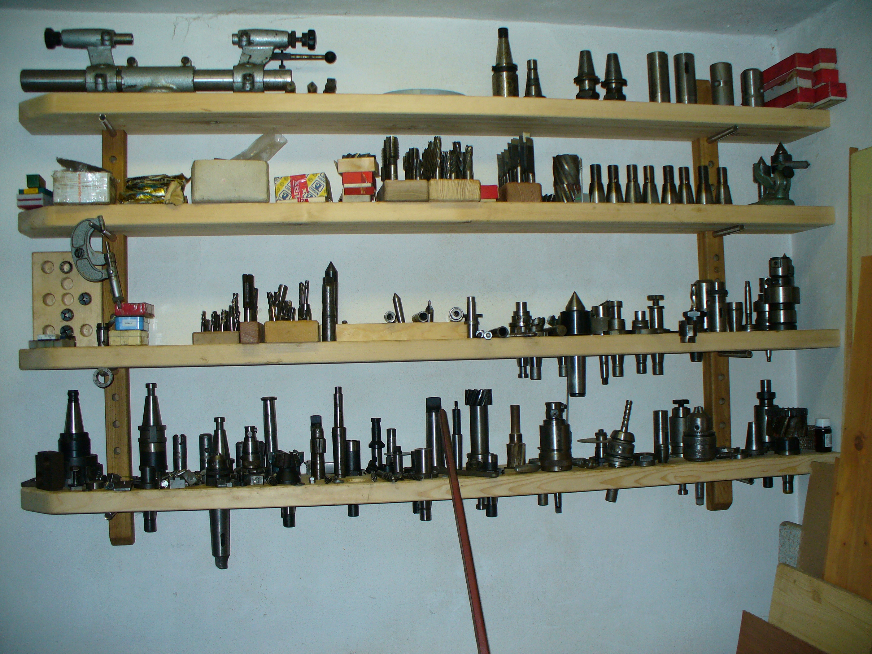

Já jsem holt dřevák,tak jsou dřevěný.

No hlavne jste nikdo nepochvalil ty tri ohyby, stydte se. U nas v republice "pomerne nova" cool technologie.
Pekne, ciste, prakticke.
