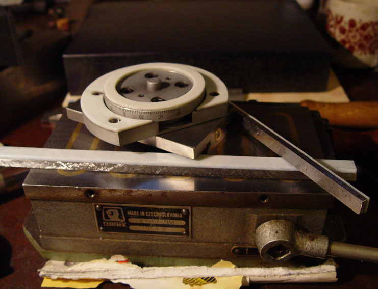

vlastním homemade soustruh a potřeboval bych ho spřesnit.Napadlo mě dát zboku suportu z obou stran a na obou koncích ložiska.Měl by někdo tip jak to řešit ?

Raději použij metodu konicke přítlačné bronzové lišty. Návod najdeš ve vlákně od kolegy Potraviny.

Což to,ale já na to nemám uzpůsobenej suport - je to svařený z nějakejch železnejch pásovin.Od spoda jsou přitažený jakýsi plochý obdelníkový třecí podložky.
Uvažoval jsem o koupi nějakýho mini soustruhu.Při zhlédnutí videa mě odradilo chvění.Je to hrachovina.Do starýho soustruhu mám strach jít (mohl bych bejt na tom tak jak teď)

Ale ložiskama to nevyřešíš.Stratí to tuhost, pokud to nějakou má.

proč by ji to mělo stratit? Vždyť ta ložiska k tomu jen přidám(nebudu nic oddělávat,nebo předělávat)

Neumím si úplně přesně představit jak to chceš přidělat, ale myslím že ložiska ti vymačkají drážku do lože a pokud děláš třeba litinu tak ten bordel se dostane do ložisek a nebude to ono.Lepší je fakt přítlačná lišta /bronz,případně mateiály přídavné k tomu co už máš -gs superfluid, zedex 100 / Wolkoplast// zaškrábnout a musí to chodit .Ten materiál by měl být měkčí než lože.Stejně myslím ,že to bude jenom část problému a čeká tě toho zaškrábávání víc........

Ta ložiska jsem myslel z boku jako vedení (do místa jak je šipka).

Právě teď to řeším na číňanovi -zedex-100 /2 mm/

Kilo hodně zhruba asi 2000,- + lepidlo epoxy Araldit aw116/lepil jsem jejich epoxidem nechtělo se mi experimentovat/. Víc najdeš na http://www.wolkoplast.cz/cs/" onclick="window.open(this.href);return false; těch zedexů je víc ,tak to projdi a kdyžtak poptej cenu. Druhá možnost jsou odlitky viz http://www.c-n-c.cz/viewtopic.php?f=60&t=8347" onclick="window.open(this.href);return false; poptej tady na foru u QNX , já sem s GS Superfluid zatím nedělal.

Na stránkách Wolkoplastu jsou ke stažení přehledy polotovarů i s váhou,otázka je jak malý kus ti prodají , já kupoval cca 0,5 m2 /čili přířez/-musíš poptat.Zaškrabávání najdeš tady na foru a tady http://www.tumlikovo.cz/zaskrabavani-pl ... #more-3310" onclick="window.open(this.href);return false; a tady http://www.youtube.com/watch?v=D1eOQa1g ... re=related" onclick="window.open(this.href);return false; /zkoukni všechno od toho chlápka/ - nebuď lenora a taky něco najdi :wink:
