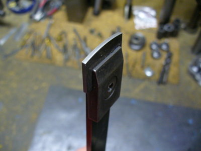

issic píše:Dobry vecer,
nevite nekdo kde pujcit nastroje na zasrkabani loze a supportu? Tedy skrabak, primerne pravitko a tusirovaci barva (tu si tedy mohu koupit).
Lokalita Praha.
Pripada mi zbytecne investovat do takovych drahych pomucek, pokud to udelam ted a pak nejdriv za uherskej rok. Kdyby byl ochoten nekdo pujcit, dejte prosim vedet.
Dekuji.
skrabák se dá jednoduše udělat z plochého pilníku :wink: .když bude zájem dám know how

To Artos - Jestli na to obětuješ čas tak dej.Na foru na to párkrát byly dotazy a pro řadu lidí by to byla inspirace,myslím :wink:

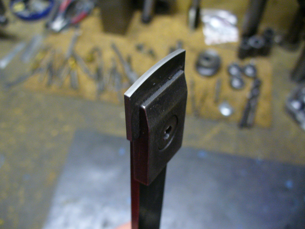

Já si ho dělal z pilníku několikrát a hned se tupil. Pak jsem si udělal držák na plátek z upichováku radeko a taky ne na moc dlouho a teď mám SK destičky koupené přes Aukro od prodejce Renar za 25 korun kus, nabrousil jsem si je diamantovým kotoučkem a to je při mém škrábání na furt. A taky s tím čistím dělící roviny a odgrotovávám.
Má různé velikosti.

expertdb píše:Myslíš, že by jsi mohl hodit fotečku toho škrabáku s SK plátkem :wink: ?
Já mám fotku mého Biaxe :D , nebo mám ještě IŠP ty tady ještě nejsou
.............můj tip! s tím Biaxem je ta práce o moc víc příjemnější :D :wink:
ještě materiál na škrabák, nějaké úhly a omáčka :wink:

To jsem si představoval. Detailní foto plátku a mám to i s úhly :D . Moc díky.

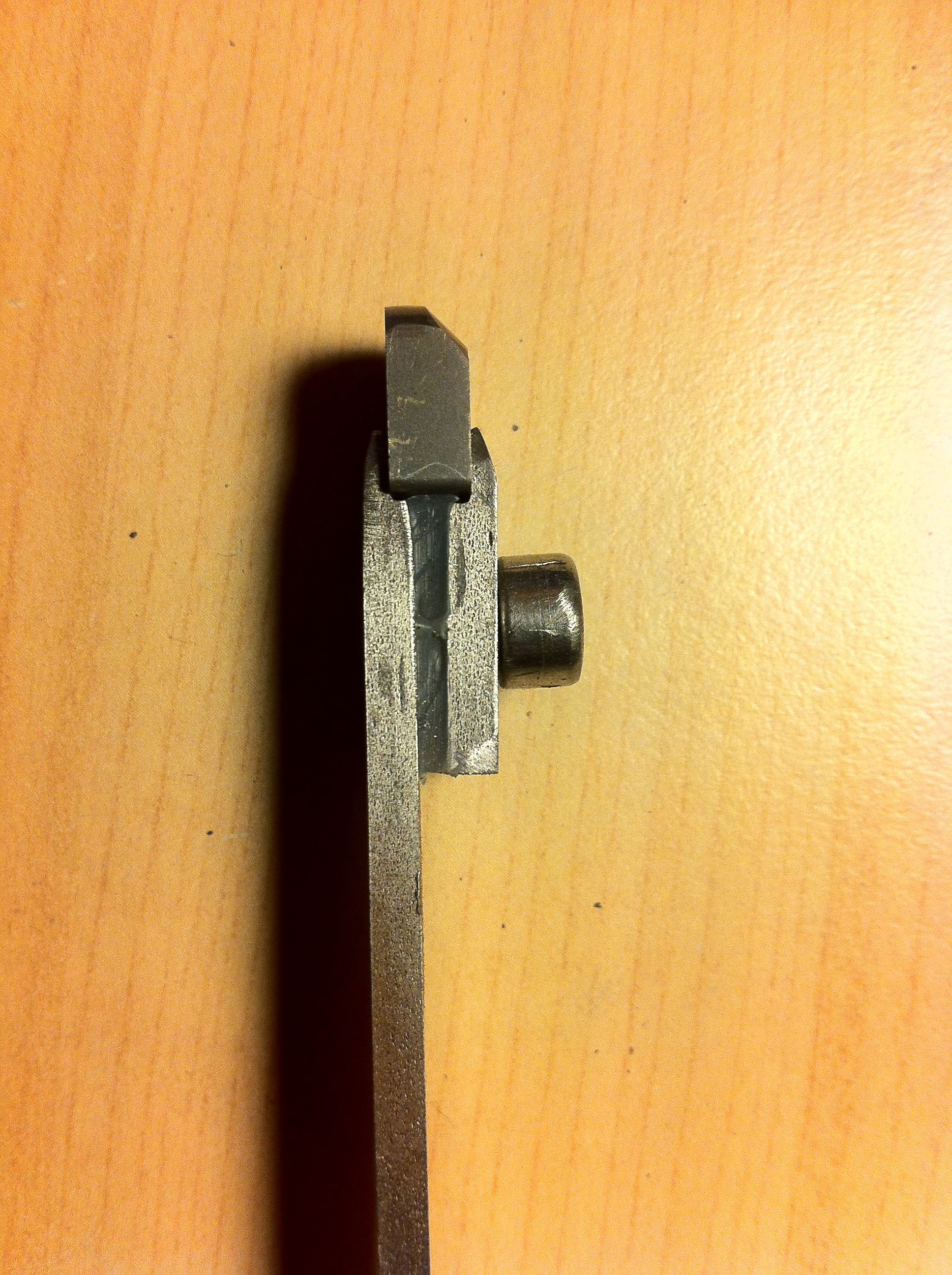

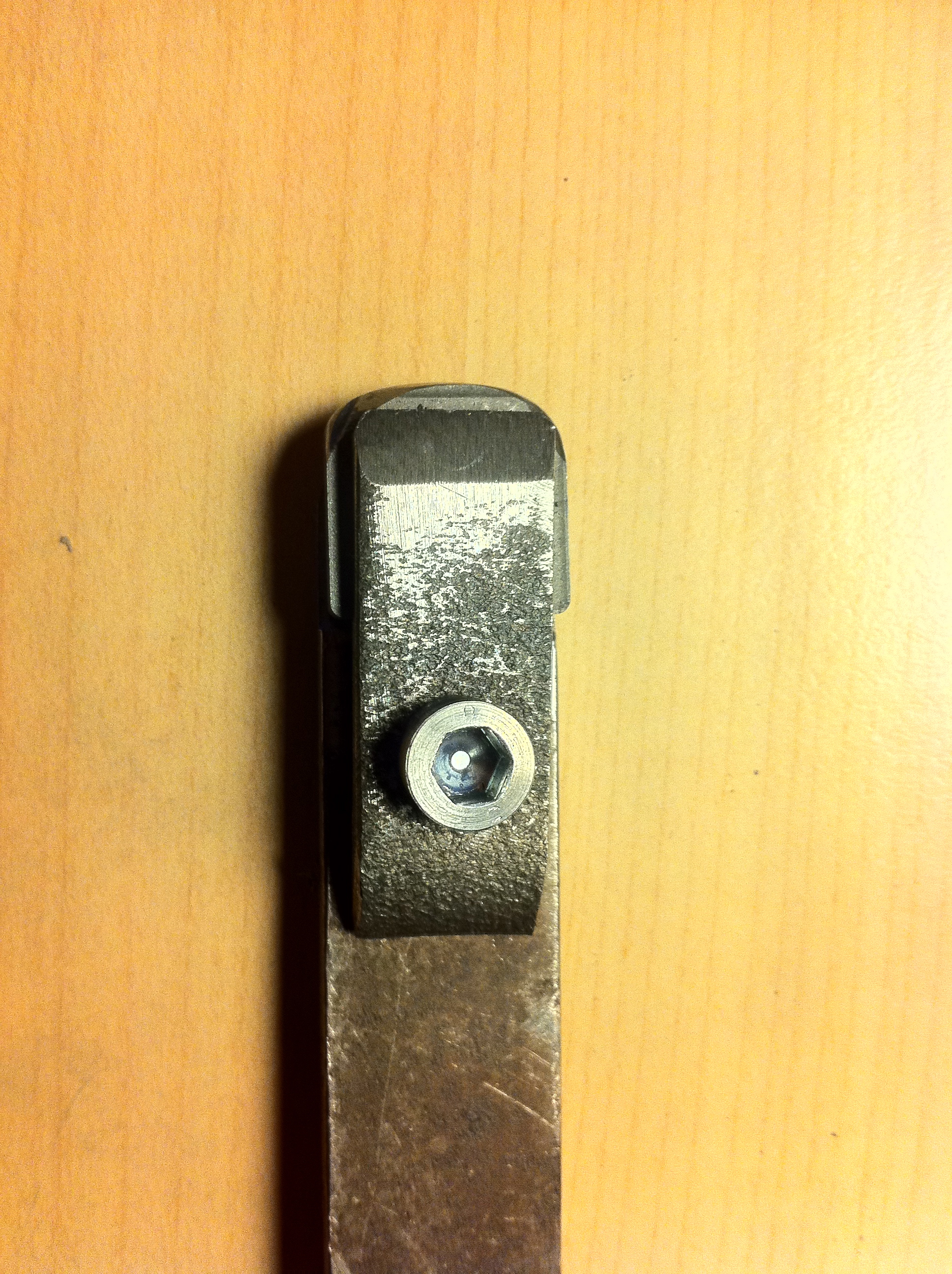

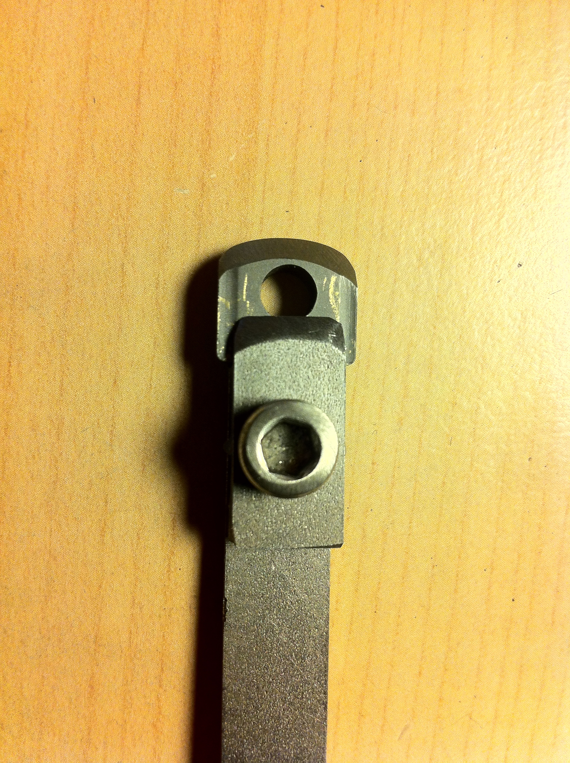

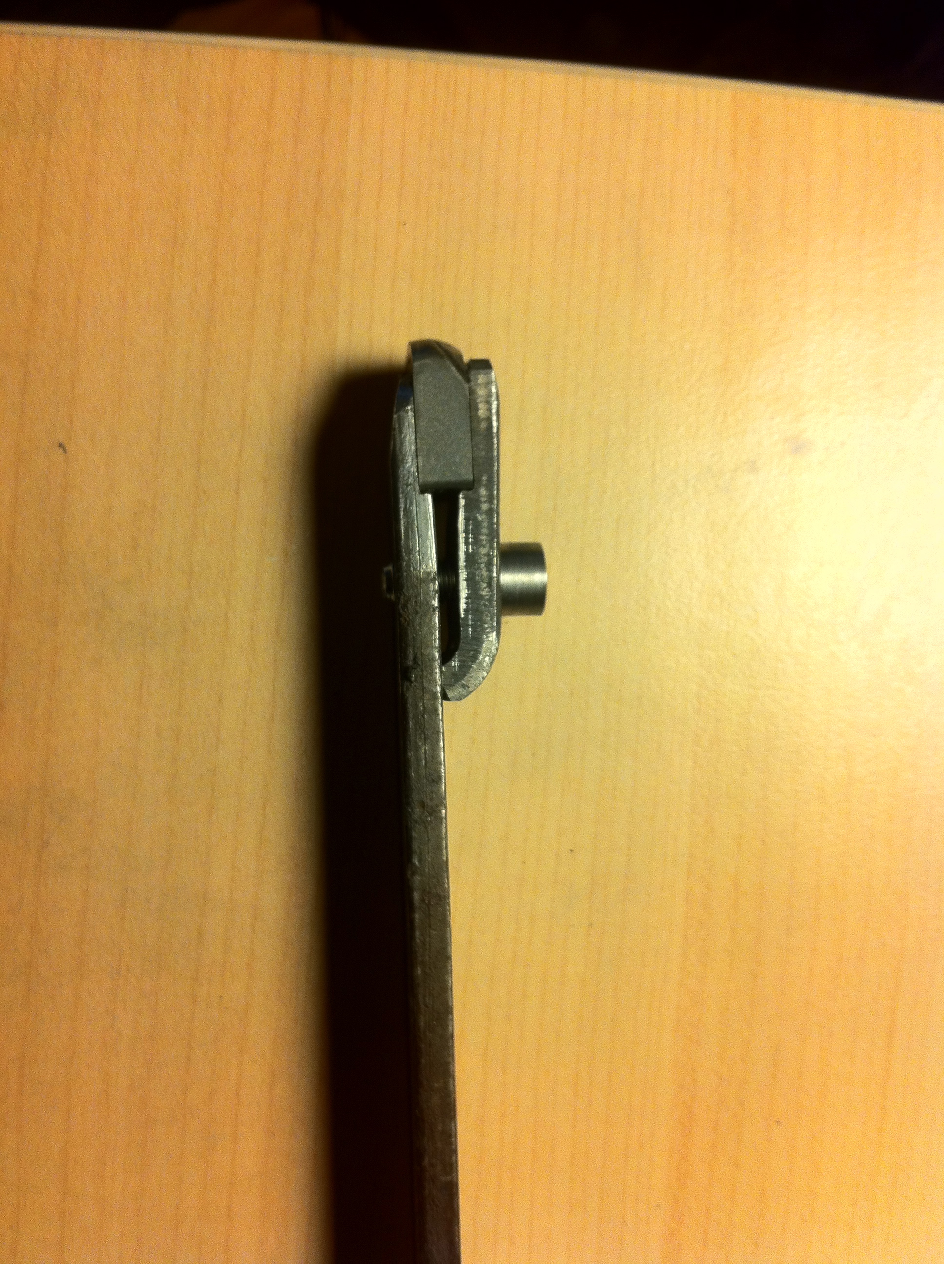

Tady je nekolik fotek skrabaku jak se mi je podarilo udelat. Jedna pasovina a dve VBD desticky jsou od @martinodipraga timto diky :D Jeden je 20mm a druhej 10mm
Maly skrabak
Maly skrabak
Maly skrabak horni
Maly skrabak horni
Velky skrabak side
Velky skrabak side
Velky skrabak top
Velky skrabak top

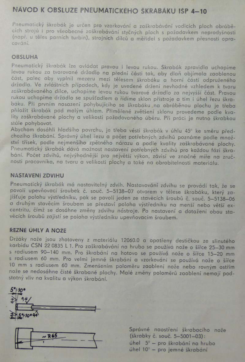

tumlik píše: ↑9. 2. 2012, 10:27
ještě materiál na škrabák, nějaké úhly a omáčka :wink:skrabak_navod1.jpg

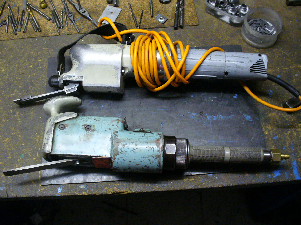

Ty máš návody snad ke všemu. Teď jdu testovat ten IŠP, jestli funguje :-) . Pak přijdou na řadu ty SKV a ten asi jeden překopu na elektriku, jako Zbýňa a uvidím, jak to bude fachat. Máš k tomu nějaký řemen?
Edit: tak ten IŠP valí fakt moc pěkně, občas jsem se toho i bál :lol: . Ty SKV nic moc, asi to chce víc vzduchu. Kdyžtak kuchnu, do těhle pneu herberků od Narexu tu mám pár dílů (rotory, statory, lamely atd.) , snad to bude stejný jako v ostatním pneu nářadí.

Já zase mám prosím pěkně návod k těm SKV. Ale je celkem k ničemu.
