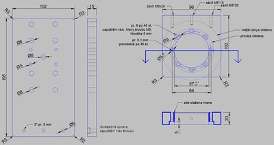

sháním výrobu dvou menších plošných dílů z duralu, jedná se o nosič frézovacího vřetene. Podrobnosti v obrázku. Nejsem strojař, prosím, omluvte ten chaos. Máte-li návrhy na zjednodušení nebo konstrukční opravu, klidně pište.

Pokud můžu doporučit tak bych dal na bok výztuhy, aby si zvětšil tuhost. Pokud by si chtěl můžu vyrobit celý komplet.
Já mám podobné ukotvení a celé ze železa, boční výztuhy 12mm pásovina, takže asi tak.
A ještě bych místo M5tek volil tak M8 až M10 .. desku máš tloustou dost. + možná zafrézovat přirubu vřetena napřesno.
Jinak cenově si myslím, že se vlezeš do 3-4stovek (pokud dodáš polotovar)
