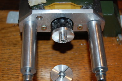

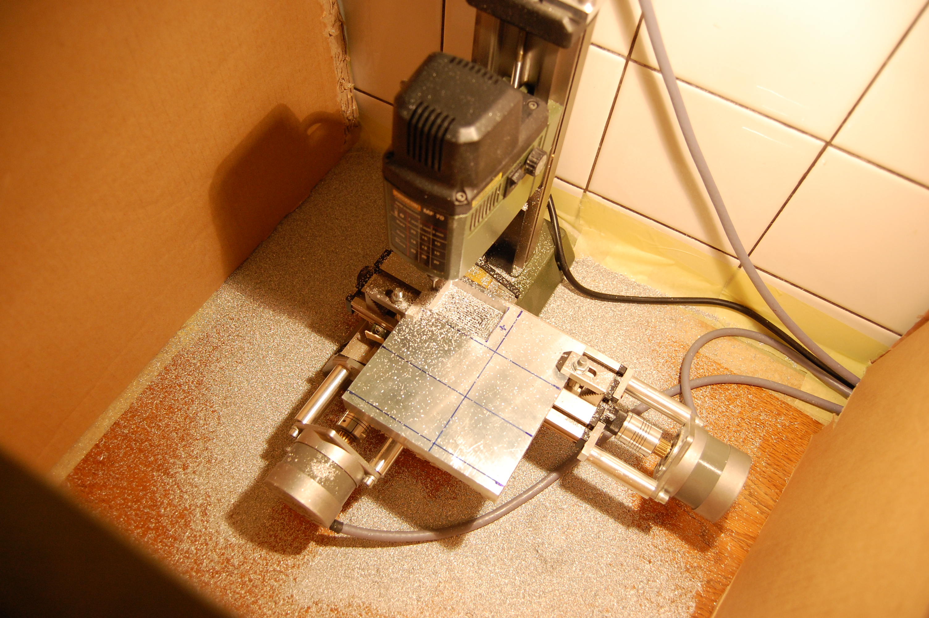

Přidávám foto mojí stolní hračky. Montáž motorů byla inspirována "Kiwi 10 minutti". Pružné spojky z cncshopu z jedné strany převrtány, původní ruční točítka přesoustružena, aby se vešla do spojky. Chod hladký bez problémů.
Odlétávající špony jsem pořešil nalepením cca 8cm vysoké ohrádky na stůl (ta zabrání roznášení špon po stole) a do ní se vkládá při obrábění zbytek kartónové krabice cca 50x50x50cm, který pochytá odlétajíci bordel.

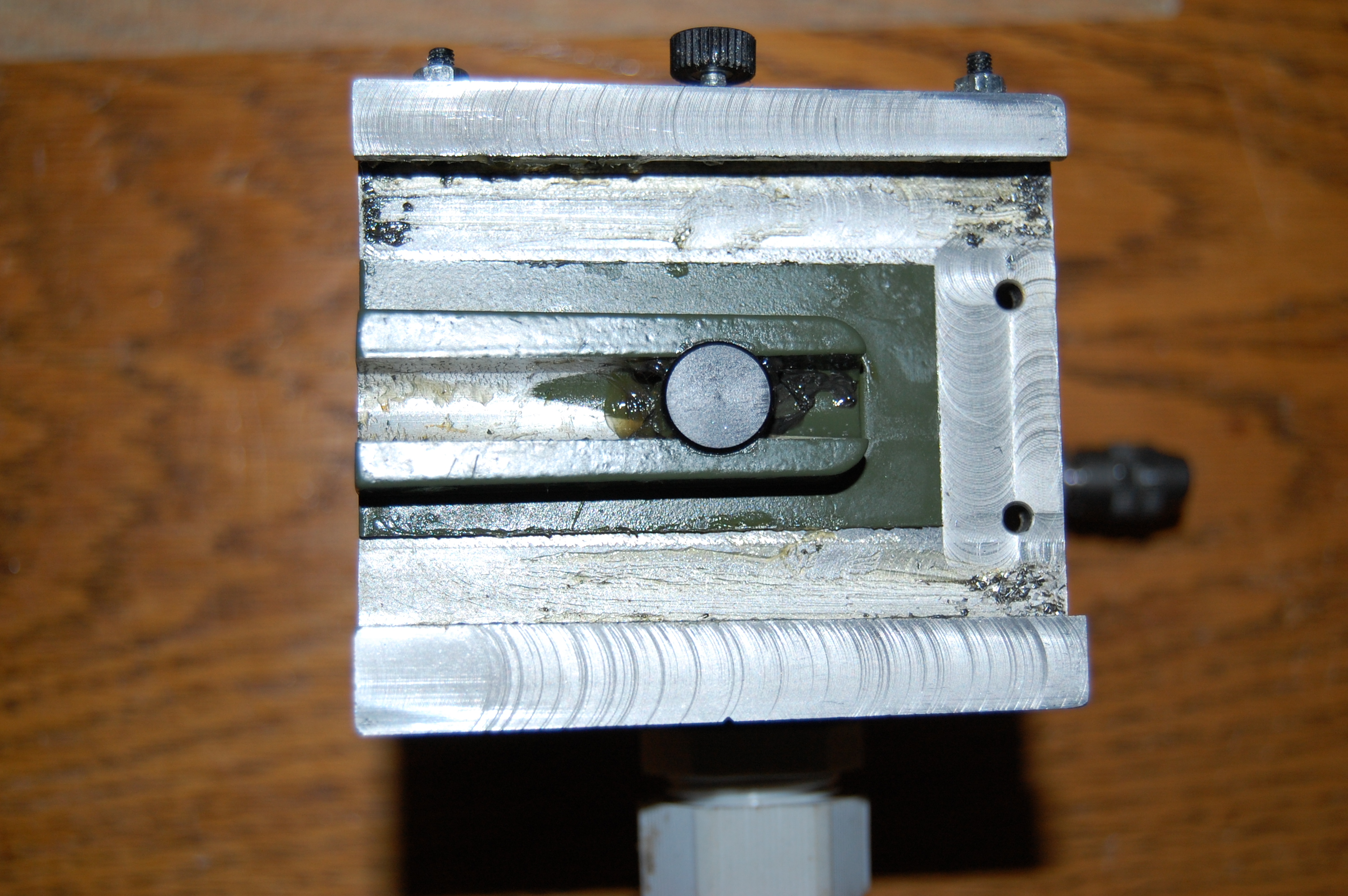

Po asi 10hodinách žužlání duralu se mi zakouřilo z motoru. Po rozebrání jsem zjistil, že se hliníkový prášek nalepil kolem držáků uhlíků a začal hořet oblouk mezi pružinou, která tlačí uhlík a kostrou motoru. Odešel kvůli tomu diodový můstek a triak v regulátoru. Motor po vyčistění bez problému pracuje dál :)
Prozatím jsem to pořešil nalepením molitanového filtru na spodní větrací mřížky. Po dalších cca 8hodinách obrabění je kolem motoru čisto, takže asi dobré.
Nicméně když už jsem to rozebral, tak jsem se podíval na rybinové vedení na Z-ose - viz foto. A už je mě jasné, proč nešlo vrtat díry hlubší než asi 12mm a proč to mělo jiný zvuk při jízdě směrem doleva a doprava :( Rozdíl na 8cm skoro 1,5mm.

Čím to bylo frézováno.

To spodní foto je originál výroba proxxon. Napravo koukají kleštiny a dole je kabelová vývodka na přívod chladícího vzduchu, kterou jsem tam přidělal včera.
Ta úplně první fotka je kapsování do AlMn2 3mm jednobřitou karbidovou frézkou z cncshopu. Rychlost posuvu 120mm/min do hloubky 0,5mm záběr 80procent.
Dalo by se i víc ale nestačí výkon vřetene. Kapsu 50x38x12mm + 2 díry 5mm to kutá skoro 2hodiny.

To si deláš legraci? To už ani ten němec to neumí ofrézovat pořádně? :(
Příspěvky: 8649
8. 2. 2012, 7:21
jsem si vždycky myslel, že proxonu za ty prachy odpovídá kvalita.. ale tohle by snad i číňani zvládli líp..
Selic
Příspěvky: 682
Bydliště: Novopacko
8. 2. 2012, 7:22
Taky jsem na to čuměl. Mě i napadlo jesi to není nějaká čínská kopie.
Bohužel jsem to koupil už před několika lety a dokud jsem neměl potřebu dlabat do duralu, tak to nevadilo. Jen občas záhadně praskaly 1mm nástroje.

Mrkl jsem se na svoji a je to taky do jehlanu, ale vedeni je rovnobezne.

Nechybí vám tam nějaký vymezovací klín?

Nechybí, po jedné straně jsou jen červící a nějaká asi mosazná přítlačná lišta na vymezení vůle.

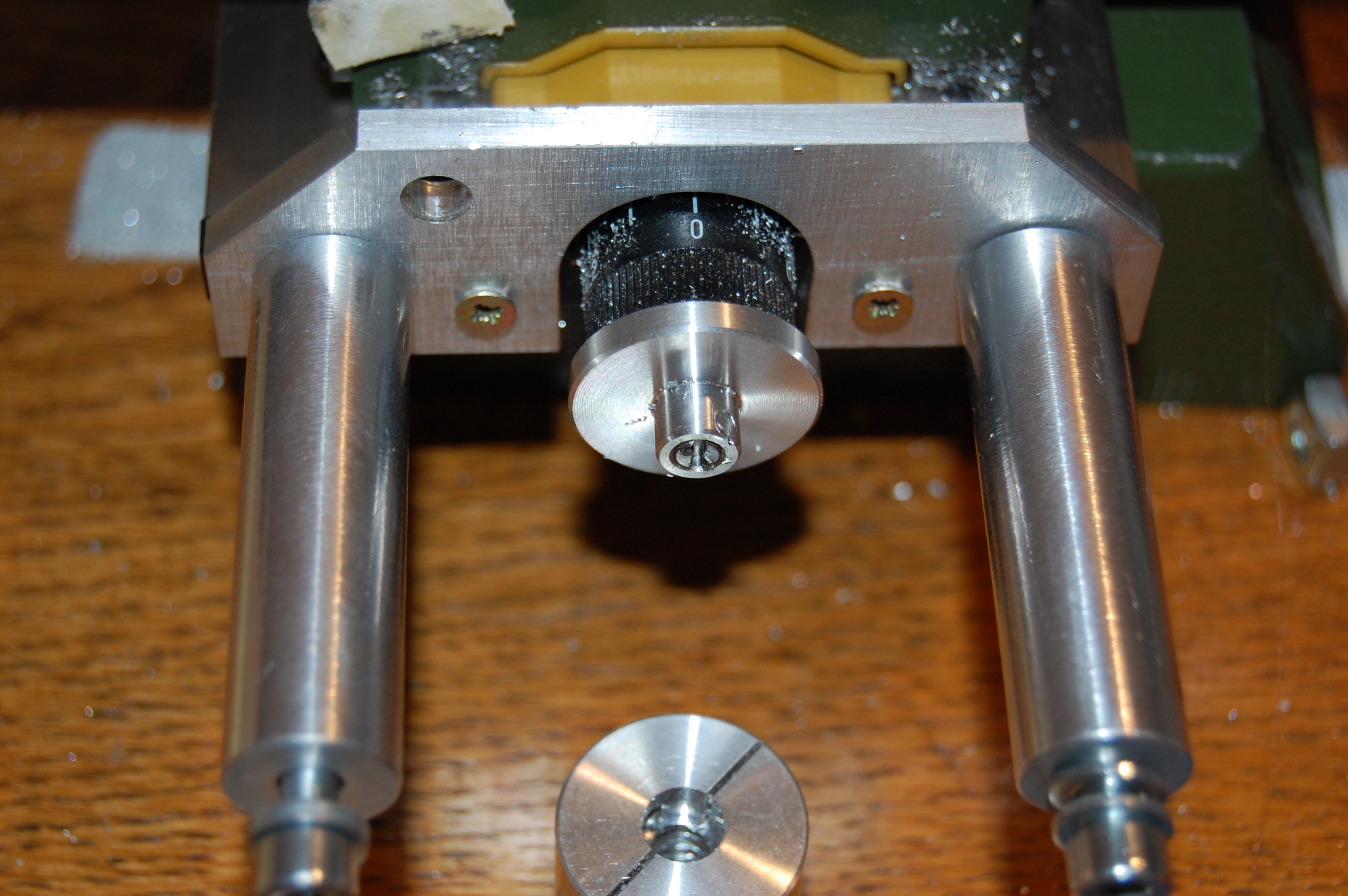

Níže je fotka přidělání pružných spojek. Původní kolečko je osoustruženo na 8mm a spojky http://www.cncshop.cz/pruzna-spojka-c3-sverna" onclick="window.open(this.href);return false; převrtány z jedné strany taky na 8mm. Tenkrát ještě nebyla v prodeji C3–6,35/8, která má potřebné rozměry z výroby.

Těch 1.5 mm / 80mm není pro stanovení nepřesnosti rozhodující, může to být prasácky vyrobené, ale tou přítlačnou lištou vyrovnané. Dokonce to může být, jak říkáme my softweráři, "ne chyba, nýbrž vlastnost" :-) Zkus změřit přímost té půlky vedení bez přítlačné lišty a rovnoběžnost a přímost rybiny na protikusu.

Ne, je to opravdu blbě vyrobené. Na pravé straně jezdí hliník po hliníku, na levé straně jsou tři červíci a tlačí na tu lištu. Takže jde seřídit jenom vůle, ale né směr.
