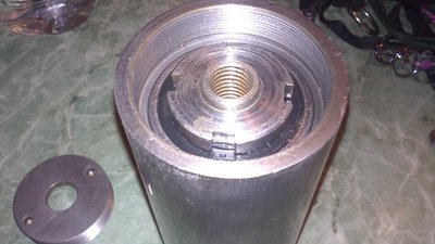

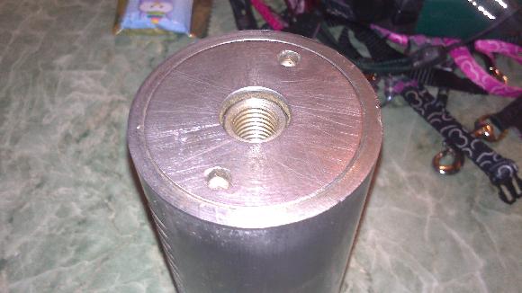

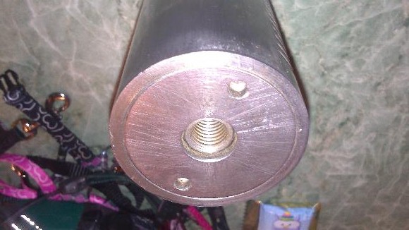

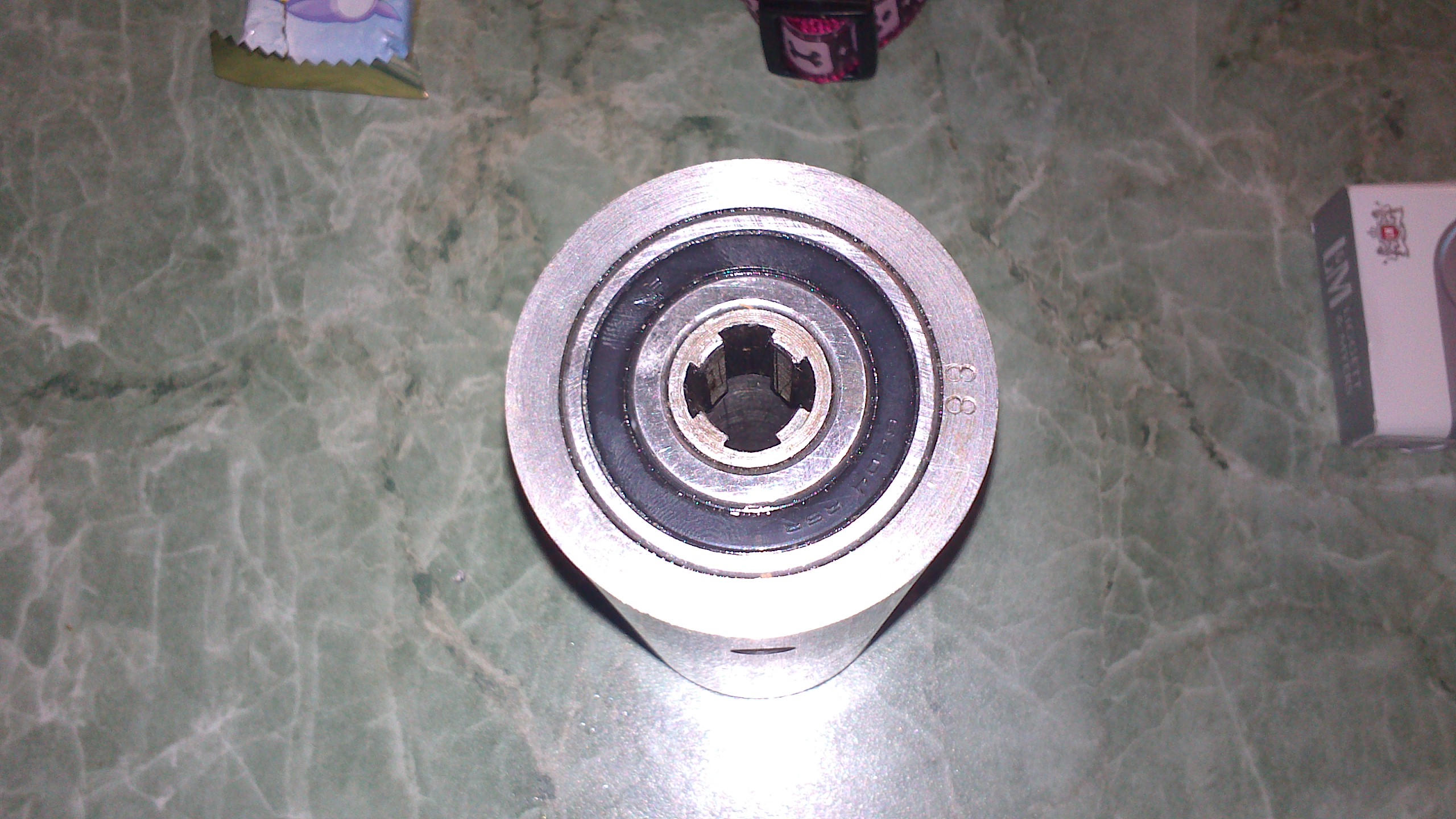

V přesné sloupové vrtačce mám vřeteno které dle mne(domněnka) někdo upravil tak že je v hřídeli závit M12 . Hřídel je utopená vůči tělu o 4mm ,nedosáhne ani na filcovou ucpávku,proto usuzuji že je hřídel zkrácená a předělaná na M12 . Můžu se mýlit samozřejmě . Vyrábět nová hřídel se mi nechce ,protože je dutá a hnaná vnitřní část je tvaru maltézského kříže. Hledám řešení jak upravit pro další použití nástrojů ,nejlépe kužel MK... díky za rady

tak závit M12, průměr hřídele na konci 15,5mm , díra v matici 17mmRaS píše:rozeber, nafoť, nakresli.. pak se dá něco vymejšlet..
sry za fotky ,jsou z mobilu při špatném světle.
a tohle je jako spodek vřetene do kterého se dává nějaká upínací hlavička s vnějším závitem M12? a nebo to je vršek? nebo to vůbec nechápu
to je spodek ,co se tam dávalo nevím . A nenapadá mne nic , jen to že to určitě nešlo vystředit asi. Hlavně závit i konec není zrovna čistá práce,je to "otrhané" .

a je to M12 není to třeba 1/2 palce? tak mě napadá že jsou sklíčidla s 1/2palcovým závitem, sice s vnitřním, ale třeba je i obrácenej a nebo to někdo řešil nějakým závitovým čudlem..
a co to třeba přestružit na kužel MK2? to by se tam možná vešlo..
taky jsem tahle nad tím přemýšlel ,mk1 tam vleze do půlky takže by to u šlo,MK2 nevím zkusím to přesně změřit.
To bych možná mohl MK2 a na konci udělat právě závit M12 a místo doklepnutí zatáhnout ,protože by nebyl moc hluboko . Protože MK1 bych utopil a nebyla by možnost vyrážet.
to přece nezašroubuješ, bys musel mít šroub vřetenem..
je to vřeteno průchozí? nahoře je nějakej závit? pokud je to dutý tak to můžeš i vyrážet (vytlačovat) zeshora
to bych musel shodit převodovku s pohonem a pak vyrazit
jj je průchozí ze spoda M12 zezhora je drážkovaná do tvaru maltézského kříže
