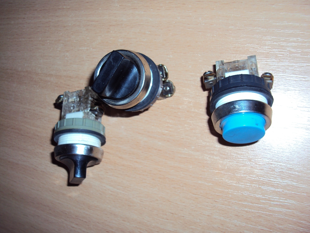

Netušíte někdo jestli se dá někde koupit tento cca 20let starý typ panelových vypínačů? Případně nějaké označení po čem pátrat?
Samozřejmě můžu koupit novodobej typ se stejnou funkcí, jenže když tam je 10 stejných, a perforovaný díry pro další stejně velké tak bych to chtěl doplnit v první řadě stejným kusem..
jde mě o ten černej otočnej přepínač ON/OFF průměr montážní díry 30mm
případně pokud by se to někomu doma válelo? potřeboval bych 2ks, teoreticky by stačil i 1
děkuji

Signálka byla T6E30MO54 , otočný přepínač dvojpolohový byl T6G30CE54, spínačka byla T6Z111Z a objímka T6OE01. Tady jsou ještě k sehnání - http://www.elektronetesal.com/

j.p.m. Už se dávno nedělá. Po té staré řadě T6 30 se dělala novější řada T6 22 (nebo T10 22 ?) ale i ta se přestala už před lety vyrábět. Vyráběl to Elektropřístroj Písek a ty pak koupil Schneider Electric. Novej majitel tu výrobu zarazil.

Trochu bych si to dovoli upřesnit. T6/30 se vyrábělo souběžně s řadami T6/22 a T10 . Řada T6/22 byla v roce 95 nahrazena řadou T10 a výroba tlačítek pod značkou EP byla ukončena v 2002. EP je součástí SE od roku 93. Výrobu vlastně ukončili sami zákazníci, protože pro zahájení prodeje řady Harmony se prodej propadl tak, že bylo obtížný zajistit většinu materiálů za rozumnou cenu. Ale to už je jen historie.

Zx1974: aha, tak ty řady jsou dokonce 3. T6/30 T6/22 a T10/22. Prošel jsem nějaké fotky, T6/30 to je ta staré velké provedení. T6/22 a T10/22 jsou si dost podobné, ale z fotek jsem nepoznal, jestli je u nich stejné uchycení spínacích jednotek. Je to u těch dvou provedení 22mm zaměnitelné? Ty spínací jednotky pro T6/22 jsou dost problém a blbě se dají sehnat. Mám teď 60ks nových ovládacích hlavic T6/22, ale ani jednu spínací jednotku
Někde na netu jsem je našel, ale za zcela nesmyslnou cenu 150Kč/kus ......... to už bych si snad raději udělal vlastní redukci na mikrospínač za 20kč a při 60kusech by se mi to vyplatilo.

T6/30 a T6/22 používaly stejné spínací jednotky, řazené pod sebou. Byly to ty známé čiré kostičky. T10 používaly jednoty řazené vedle sebe a systém uchycení byl jiný. Pro upevnění jednotky na hlavici T6/22 bylo nutné použít spojovací díl, ale jeho označení si nepamatuju.
